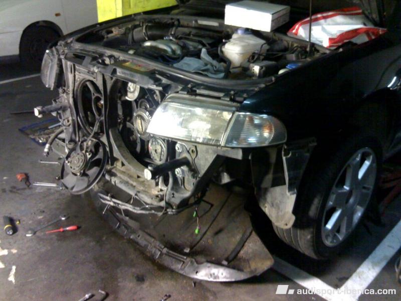

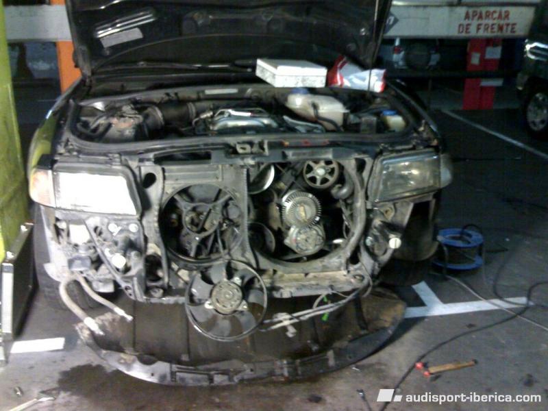

_SPaRK_ Publicado 30 de Marzo del 2009 Denunciar Publicado 30 de Marzo del 2009 (editado) Tube que desmontar todo el morro... Editado 30 de Marzo del 2009 por _SPaRK_ Responder

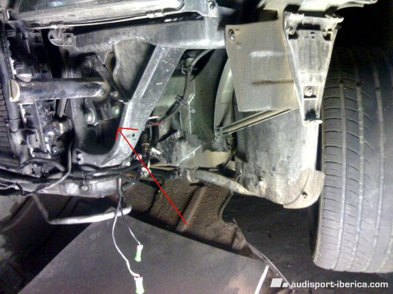

_SPaRK_ Publicado 30 de Marzo del 2009 Denunciar Publicado 30 de Marzo del 2009 A todo esto, comprar la correa Poli-V ya que tienes que sacarla... Y aqui te marco donde esta el compresor... No se si era 3 o 4 tornillos, lo unico que se que los 2 de alante eran faciles pero el de atras, tube que coger una llave plana y doblarla, porque recta no me entraba.... Responder

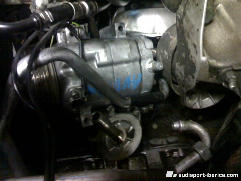

_SPaRK_ Publicado 30 de Marzo del 2009 Denunciar Publicado 30 de Marzo del 2009 Y aqui el compresor del 2.5 TDI Responder
