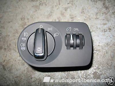

davidchdm Publicado 10 de Abril del 2009 Denunciar Publicado 10 de Abril del 2009 (editado) Hola a todos, Necesito vuestra ayuda. Estoy interesado en poner el interruptor de luces cromado del TT. He visto esta referencia en el foro 8J1 941 531 G 5PR, pero aparece la palabra "DRL" donde yo tengo el símbolo de luz de cruce para regular las luces. He visto en otros TT este otro mando que se parece más al mío y quería saber si alguien me puede facilitar la referencia. También creo haberlo visto en algún A3 Restyling 2009 de algún forero, puede ser? Muchas gracias. Espero vuestras respuestas. Editado 10 de Abril del 2009 por davidchdm Responder

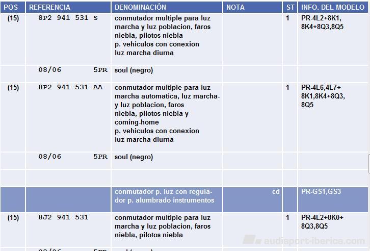

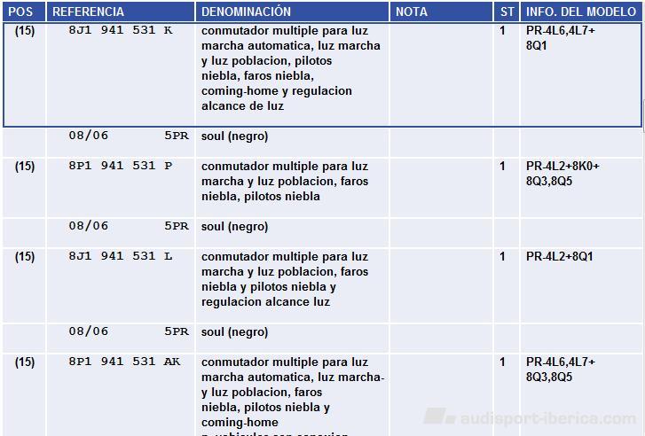

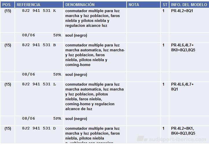

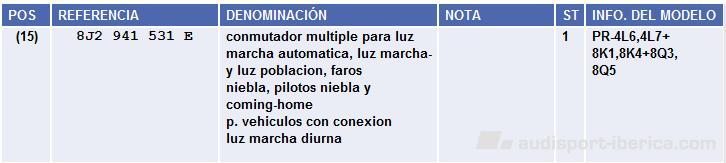

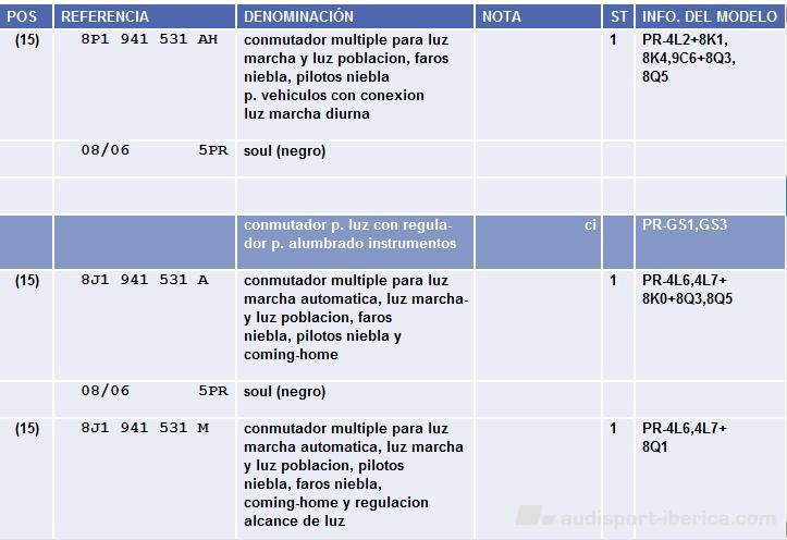

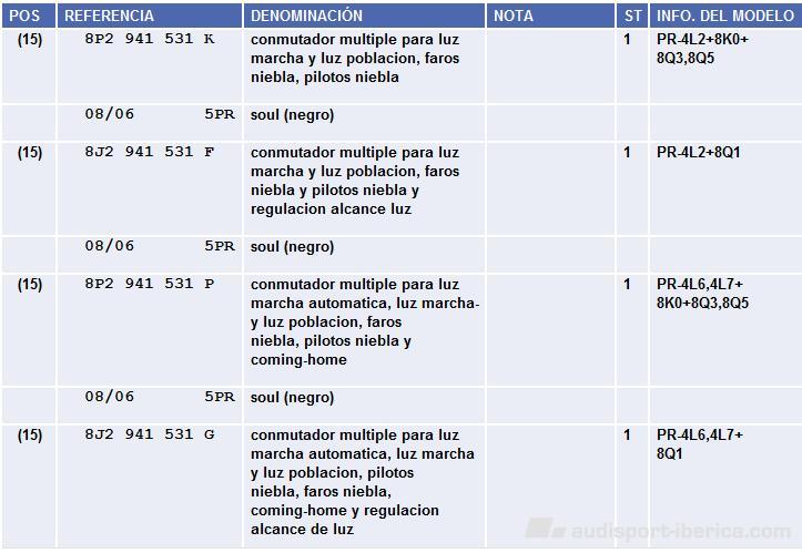

aimar Publicado 10 de Abril del 2009 Denunciar Publicado 10 de Abril del 2009 Hola a todos, Necesito vuestra ayuda. Estoy interesado en poner el interruptor de luces cromado del TT. He visto esta referencia en el foro 8J1 941 531 G 5PR, pero aparece la palabra "DRL" donde yo tengo el símbolo de luz de cruce para regular las luces. He visto en otros TT este otro mando que se parece más al mío y quería saber si alguien me puede facilitar la referencia. También creo haberlo visto en algún A3 Restyling 2009 de algún forero, puede ser? Muchas gracias. Mira, aqui te dejo todas las referencias que aparecen en ETKA, no se cual será la qe quieres, echale un vistazo y decide. Salu2 Espero vuestras respuestas. Responder
aimar Publicado 10 de Abril del 2009 Denunciar Publicado 10 de Abril del 2009 Mira, aqui te dejo todas las referencias que aparecen en ETKA, no se cual será la qe quieres, echale un vistazo y decide. Salu2 Espero vuestras respuestas. Responder

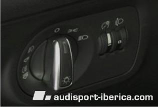

davidchdm Publicado 11 de Abril del 2009 Autor Denunciar Publicado 11 de Abril del 2009 Hola, Gracias Rlaurent! En el enlace que vi de la página alemana, Cambio conmutador de luces lo hacen así y aparentemente no es dificil. ¿Alguien más lo ha cambiado de esa manera? ¿Algún forero/a con el A3 del 2009 tiene el conmutador de las luces con el mando cromado? Espero vuestras respuestas. Saludos. Responder
