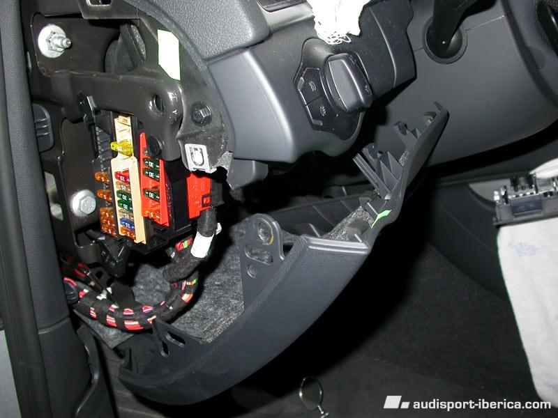

deymos Publicado 15 de Abril del 2009 Denunciar Publicado 15 de Abril del 2009 Pues estoy estudiando ponerme un fiscon, autoinstalarlo segun veo en el video de stagemotion, ya que es sencillo En mi caso es mas sencillo aun ya que tengo un parrot instalado y el micro me sirve para el fiscon segun me indicaron los de stagemotion, por lo que el peor trabajo que es subir el cable lo tengo hecho. Mi primera duda es como quitar la dichosa tapa de los pies del conductor, ya que me es necesario para poder eliminar la pantalla del parrot, el cual lleva la subida del cable a la pantalla por ese camino. Alguien con el etka puede orientarme de cuantos tornillos lleva para soltarla? yo solo veo dos pero no sale, algo estoy haciendo mal. Responder

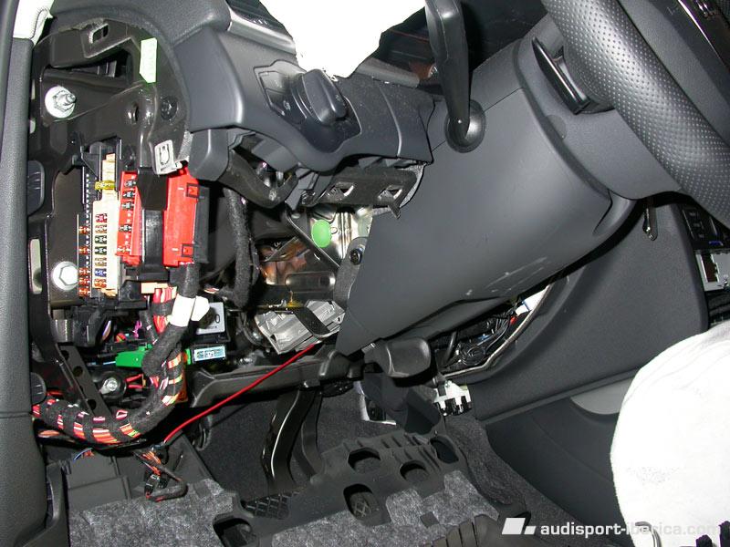

deymos Publicado 15 de Abril del 2009 Autor Denunciar Publicado 15 de Abril del 2009 El cable segun veo baja por la zona roja, ya que hay anchura para que entre y se queda por detras del embellecedor que va a la llave de contacto. Una vez retire la tapadera y retire la radio podré sacarlo entero, el problema es esta dichosa zona. Responder
deymos Publicado 15 de Abril del 2009 Autor Denunciar Publicado 15 de Abril del 2009 Haber esas ayuditas a los amantes de los bricos !!!ESE PAUL2008!!! Una vez pueda quitar la tapadera inferior y vea como va todo, retiraré el clima, aireadores y radio y estudiaré como está el tema. Aun no tengo el fiscon, lo compraré en breve. Realmente es sencillo, y me lo condificaran en un taller, pero no sé si instalarlo yo o pagar unos 80 lereles y que me lo pongan ellos, que segun me comentan ya han instalado parrots hasta a un A5 el cual al llevar el sistema de solido "olusen" jejej, tuvieron que realizar la conexion plugandplay llevando un cable del parrot hasta el maletero, donde vá el amplificador!! (vaya tela). Lo primero que me miraron era ver donde tenian que hacer la conexion, al llevar el audio normal se hace tal y como se vé en el video de stagemotion. Responder
Cuasar Publicado 15 de Abril del 2009 Denunciar Publicado 15 de Abril del 2009 (editado) Te faltará el tercer tornillo que está debajo de la tapa de los fusibles. En el lateral y se quita tirando de ella. Si quieres te pongo alguna foto. Ten en cuenta también, que si desconectas el frontal del climatizador, radio e incluso el pulsador del warning, puede aparecer como averías en las lecturas de centralitas que hagan en el concesionario. Puedes pedir que te las borren cuando te codifiquen Fiscon Por cierto, yo tengo B&O y el Parrot y no es necesario conectar nada al amplificador, la radio ya tiene las conexiones necesarias para ello. Editado 15 de Abril del 2009 por Cuasar Responder

Cuasar Publicado 16 de Abril del 2009 Denunciar Publicado 16 de Abril del 2009 Lo sé. Lo de las averías y el clima, te lo comentaba por si decidías desconectar el frontal del climatizador para trabajar más cómodamente, porque molesta para retirar la radio y lo tendrás que hechar hacia un lado. Cúbrelo con algo para que no arañe. Mírate esto. Cubierta instrumentos La tengo en el cenicero y el micrófono en el cuadro de instrumentos. El parrot en un hueco a la izquierda del frontal del climatizador, se ve en las fotos y la alimentación cogida de la alimentación de la Concert. También tengo un cable, creo que de alimentación, puesto de aquella manera que va por encima de la tapa que quieres desmontar. Al desconectar la radio, me dejo de funcionar el audio del Parrot. Se solucionó desconectando y volviendo a conectar las conexiones del mismo. Te lo digo por si te pasa. Responder
