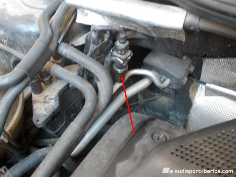

bocayna Publicado 6 de Mayo del 2009 Denunciar Publicado 6 de Mayo del 2009 A mi me pasó lo mismo el año pasado y era problema de una electroválvula. Luego la fotografío y la cuelgo para que la veas. Si es eso te ahorrarás mucha pasta Responder

bocayna Publicado 6 de Mayo del 2009 Denunciar Publicado 6 de Mayo del 2009 (editado) Aquí está la foto con la pieza en cuestión señalada. Es la encargada de medir la presión del circuito y si está mal la lectura que da es de que no hay presión y entonces el compresor no actúa. Desconecta esta pieza y conecta el climatizador, y si funciona es que la pieza está mal. No recuerdo su coste pero no era muy cara. Saludos Editado 6 de Mayo del 2009 por bocayna Responder

SPACEPANIC Publicado 12 de Mayo del 2009 Autor Denunciar Publicado 12 de Mayo del 2009 muchas gracias a todos!!!! voy a ir por orden y probrare primero lo de la electrovalvula. os cuento. un saludo Responder
