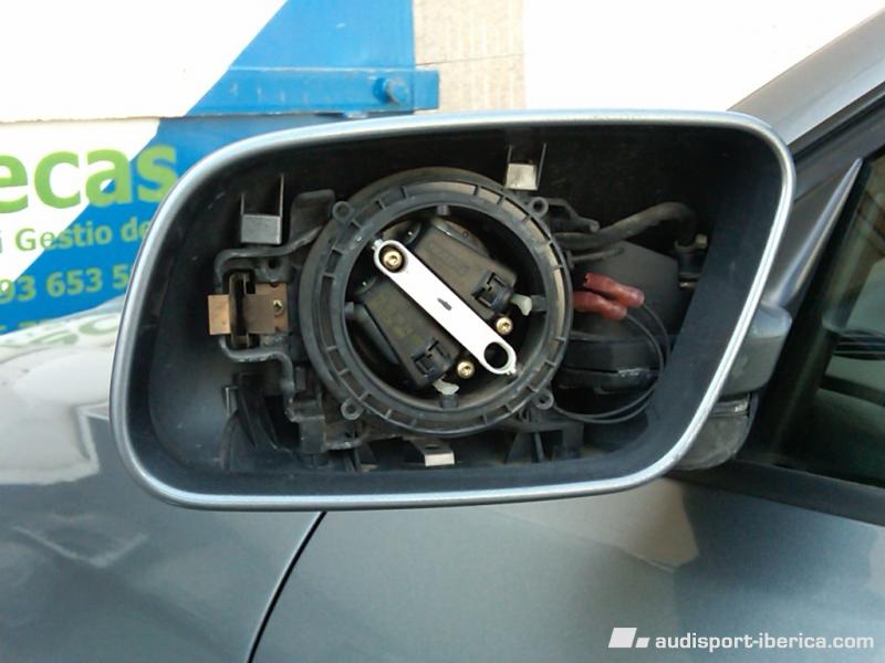

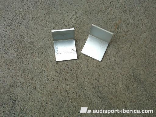

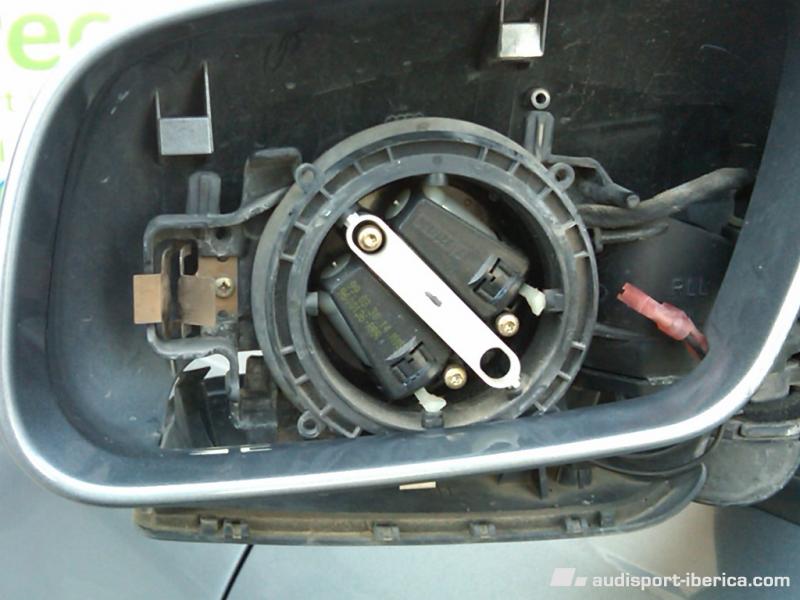

_SPaRK_ Publicado 6 de Mayo del 2009 Denunciar Publicado 6 de Mayo del 2009 Bueno pues nada ahora que tengo algo de tiempo... subo el brico que hice hará algún que otro mes Empecemos pues!!! Desmontaje Lo primero que hay que hacer, son unos ángulos de chapa pequeñitos ( de 1 mm la chapa lo hice yo ) para poder sacar el cristal... ( Este paso es un poco discutible, ya que se puede sacar el retrovisor entero sin tener que sacar el cristal, pero lo tube que desmontar para pintar la carcasa del derecho ) Responder
_SPaRK_ Publicado 6 de Mayo del 2009 Autor Denunciar Publicado 6 de Mayo del 2009 Se pone entre el cristal y la carcasa de esta manera... Responder
_SPaRK_ Publicado 6 de Mayo del 2009 Autor Denunciar Publicado 6 de Mayo del 2009 Y se hace fuerza hacia abajo, sin miedo hasta que salga el cristal ( tiene unas pestañitas detrás ya lo veréis en otra foto... ) Entonces nos queda ASÍ Responder

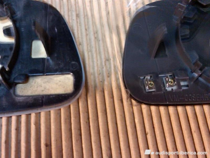

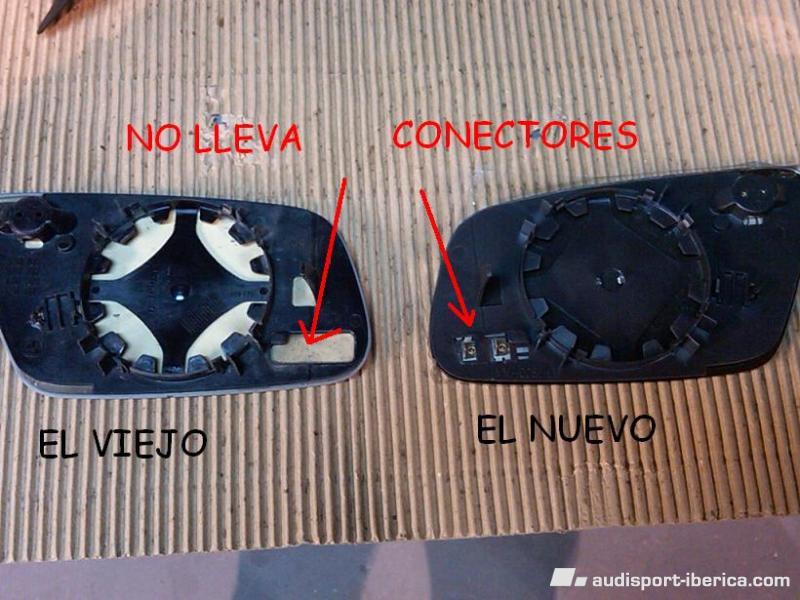

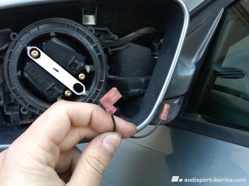

_SPaRK_ Publicado 6 de Mayo del 2009 Autor Denunciar Publicado 6 de Mayo del 2009 Los 2 cables sueltos....... del retrovisor derecho, no es calefactable por lo que veo, no tenía nada conectado en el cristal de atrás, en cambio el nuevo si que lleva 2 conectores, que mas adelante pondré las fotografías... Responder
_SPaRK_ Publicado 6 de Mayo del 2009 Autor Denunciar Publicado 6 de Mayo del 2009 Los 2 espejos por detrás.... Responder
_SPaRK_ Publicado 6 de Mayo del 2009 Autor Denunciar Publicado 6 de Mayo del 2009 Más de cerca.... Responder

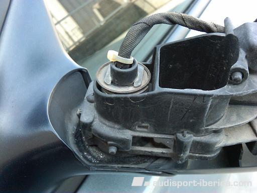

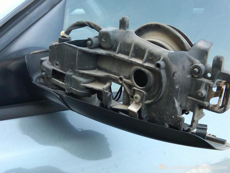

_SPaRK_ Publicado 6 de Mayo del 2009 Autor Denunciar Publicado 6 de Mayo del 2009 Y ahora como voy a pintar la carcasa, sale hacía arriba con un poco de fuerza Responder
_SPaRK_ Publicado 6 de Mayo del 2009 Autor Denunciar Publicado 6 de Mayo del 2009 Y nos queda esto.... Responder

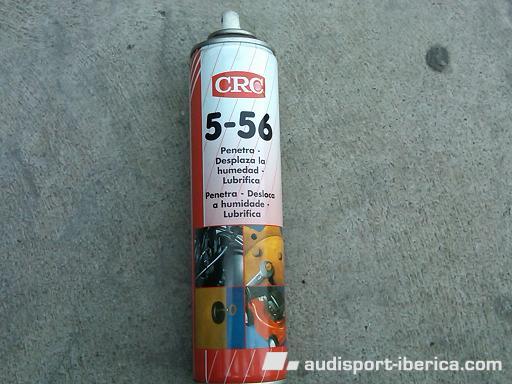

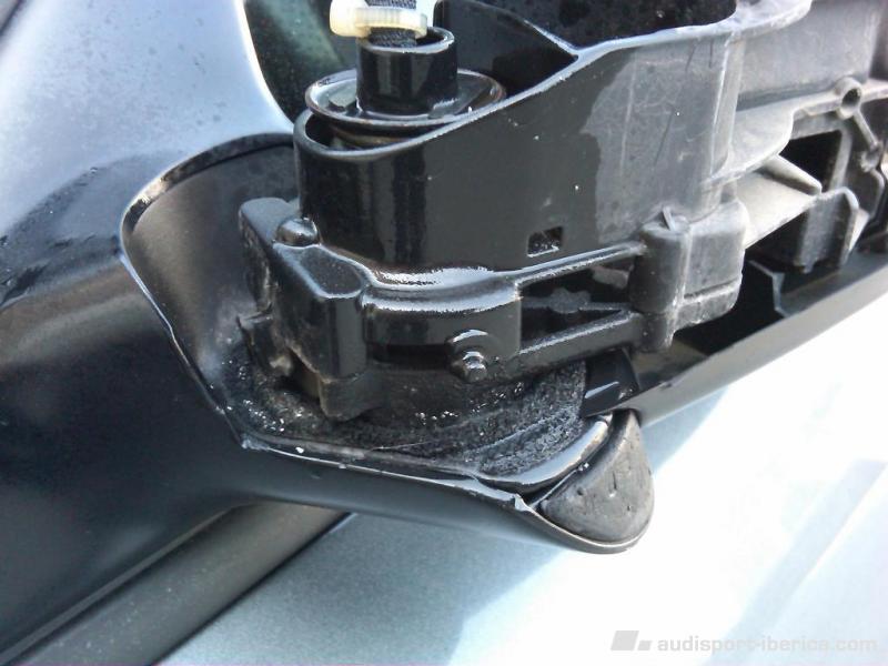

_SPaRK_ Publicado 6 de Mayo del 2009 Autor Denunciar Publicado 6 de Mayo del 2009 Aprovechando... ya que va muy duro... pues un poco de 6 en 1 Responder
_SPaRK_ Publicado 6 de Mayo del 2009 Autor Denunciar Publicado 6 de Mayo del 2009 Un poco de aceite por aquí.... Responder
_SPaRK_ Publicado 6 de Mayo del 2009 Autor Denunciar Publicado 6 de Mayo del 2009 Se seca bien con un pañito, y el retrovisor vuelve a plegar de muerte! A día de hoy va hacía alante y hacía atrás ya que algún gracioso le dio un golpe.... Responder

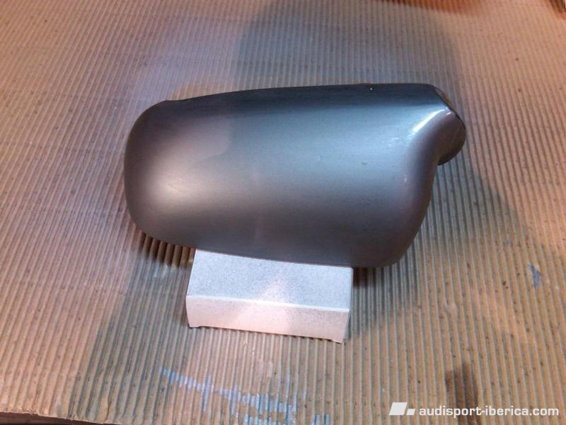

_SPaRK_ Publicado 6 de Mayo del 2009 Autor Denunciar Publicado 6 de Mayo del 2009 Bueno... una vez desmontada la carcasa del retrovisor del conductor que vamos a pintar... pasemos a ese punto... Pintura en Spray de carrocero, y secado con un soldador de PVC para ir mas rápidos... Después de darle la primera capa.... Responder

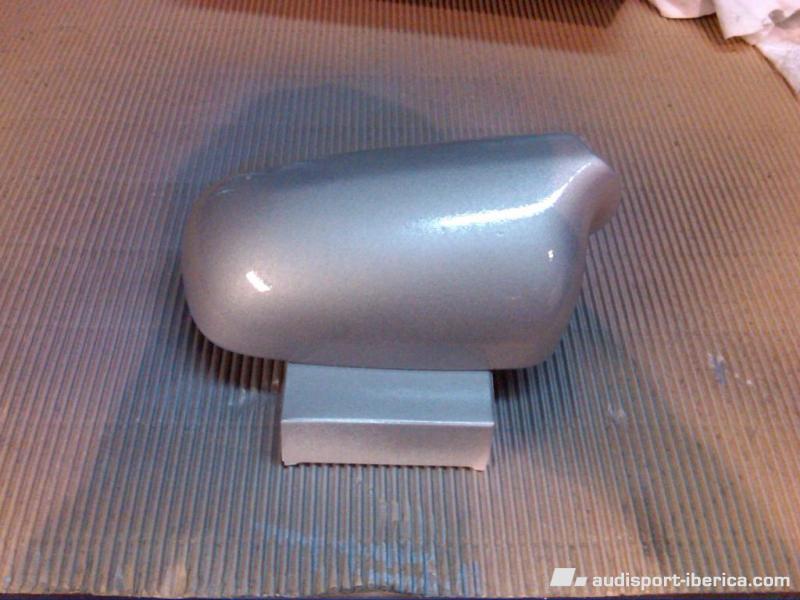

_SPaRK_ Publicado 6 de Mayo del 2009 Autor Denunciar Publicado 6 de Mayo del 2009 Aquí se ve mejor el color... Responder

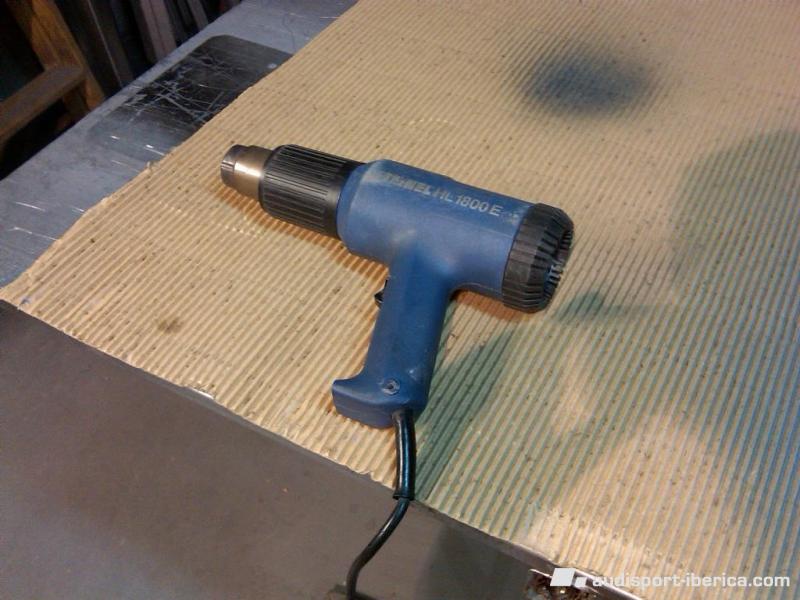

_SPaRK_ Publicado 6 de Mayo del 2009 Autor Denunciar Publicado 6 de Mayo del 2009 El "secador de pelo" Responder
