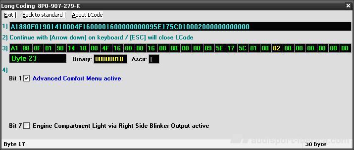

galsmark Publicado 31 de Mayo del 2009 Denunciar Publicado 31 de Mayo del 2009 Hola, estaba siguiendo uno de los manuales para activar los antinieblas cuando se gira y me he encontarado con que en el Byte 23 no estan mas que las opciones 1 y 7. Segun puedo ver mi centralita es de 30 bytes ¿que ocurre? alguien sabe algo¿?¿? Responder
inakif Publicado 1 de Junio del 2009 Denunciar Publicado 1 de Junio del 2009 Hola, estaba siguiendo uno de los manuales para activar los antinieblas cuando se gira y me he encontarado con que en el Byte 23 no estan mas que las opciones 1 y 7. Segun puedo ver mi centralita es de 30 bytes ¿que ocurre? alguien sabe algo¿?¿? depende de la version de los labels de tu programa vcds (vagcom). Que no tengas la descripcion, no quiere decir que ese bit no sirva para nada, sino que la version de tu vcds en los ficheros labels no tiene la descripcion descrita. Yo lo que suelo hacer es bajarme la ultima version de vcds, me lo instalo, cojo los labels instalados y los pongo en el directorio de mi programa vcds que funciona con el cable. Luego borro la ultima version de vcds que he isntalado para NO tener problemas con el cable y demas, ya que el cable suele funcionar con la version del vcds que te ha dicho el vendedor saludos inakif Responder

galsmark Publicado 1 de Junio del 2009 Autor Denunciar Publicado 1 de Junio del 2009 ya lo he conseguido, sin ver la descripcion cambiando los bits. pero sigo sin hacer funcionar las ventanillas con el mando. Responder
Kev Publicado 1 de Junio del 2009 Denunciar Publicado 1 de Junio del 2009 ya lo he conseguido, sin ver la descripcion cambiando los bits. pero sigo sin hacer funcionar las ventanillas con el mando. Cuenta cuenta... entonces estan bien los bits que especifica la gente para activar eso? Entiendo que lo has hecho modificandolo en binario. Yo tambien estoy peleando con lo de activar el cierre de ventanillas con el mando. El primero que lo solucione que avise por aqui!! Esta complicada la cosa, porque los bits en los modelos nuevos no estan en los mismos bytes donde dice la gente. Si que estan los nombres o descripciones de los bits, pero modificando solo eso no funciona. Saludos Responder
galsmark Publicado 2 de Junio del 2009 Autor Denunciar Publicado 2 de Junio del 2009 los bit del byte 23 del modulo 9, quedan asi (de memoria te digo) 00001110 como ve esta activado el 1--> menu ampliado para el home /living el 2, 3--> para antinieblas en giro suerte Responder

Kev Publicado 9 de Junio del 2009 Denunciar Publicado 9 de Junio del 2009 Yo tampoco he podido activar el uso de lso antinieblas al girar y lo del mando a distancia con las ventanas en un A3 SportBack Fabricacion 2008 modelo 2009 Restyling y con Xenon y Leds Lo de los antinieblas yo no lo he probado todavía, pero para solucionar lo de subir las ventanillas con el mando a distancia, pasate por el hilo VAGCOM del subforo A3: http://www.audisport-iberica.com/foro/inde...p;#entry2404009 Saludos Solucionado gracias lo de los antinieblas sigo esperando que me ayuden a ver si alguien tiene el mismo inconveniente... mi central es de 30 bits Me alegro de que por fin nos funcione a TODOS lo de las ventanillas con el mando. Lo de los antinieblas no lo he probado porque no me interesa pero tal y como dice Galsmark, tienes que poner y hacer que pararezca '0E' (en exadecimal) en el byte 23 del módulo 9. Tienes que hacerlo modificando el codigo entero. No puedes hacerlo con el "long codding helper". Supongo que con este método habras solucionado lo de las ventanillas poniendo 20 (en hex) en un byte (que no recuerdo cual es). Responder
galsmark Publicado 9 de Junio del 2009 Autor Denunciar Publicado 9 de Junio del 2009 peganos una imagen del modulo 9, a ver que se ve.... Responder
