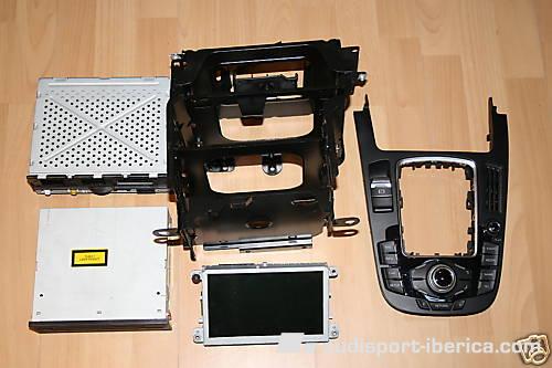

Buscando en internet, he encontrado esto en varios sitios.
Es un sistema completo de retrofit del MMI con Navegador para el A4 y A5.
El precio es de 999 eur.
¿Alguien sabe si se puede conseguir en España?
¿Cuanto costaría instalarlo?
Creo que incluso podría ser interesante organizar un compra conjunta de esto.

Miralo en la weeb, tienen lista de accesorios y precios, o llamalos y te sacaran de dudas. Yo lo mire hace tiempo, por un A5 de 2ª mano (14.000 Kms) que no llebava GPS , el problema era el precio, 3.000 € como minimo instalar el GPS.

El problema esta en que todo esto lleva fibra óptica y nosotros no lo llevamos fibra. Implementer la fibra es dificil y caro.
Despues hay que cambiar los botones del esp y demases que llevamos en la consola y subirlos arriba del clima. Para los que tienen la radio de serie es un problema.....
