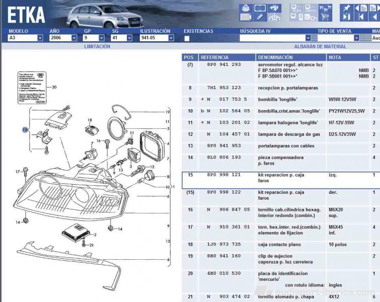

rlaurent Publicado 19 de Junio del 2009 Denunciar Publicado 19 de Junio del 2009 En este brico vamos a reparar el soporte roto de un faro. Facil, facil y para toda la familia. Primero debemos tener un faro con el soporte roto, en este caso el soporte tiene una raja considerable... En recambios pedimos el kit de reparacion. El kit incluye 2 soportes, el superior y el lateral.... debe ser que se rompen con facilidad La referencia es 8P0998121 (conductor) y 8P0998122 (copiloto) Lo que tenemos que hacer es cortar por lo sano con el soporte roto... sin miedo Colocamos el nuevo soporte en su sitio... A eso le llamo yo ser previsores!! Diseñar un faro en vistas a una facil reparacion.... debe ser que se rompen con facilidad Y lo atornillamos. No hay problemas a la hora de atornillar porque el faro ya viene preparado con los agujeros para reparar.... debe ser que se rompen con facilidad Asi es como estaba antes Y asi como ha quedado despues de la operacion Como veis debe ser que se rompen con facilidad porque la reparacion es muuuuuuy sencilla. En menos de 5 minutos y por 15€ teneis el faro reparado y como nuevo! Responder

rlaurent Publicado 19 de Junio del 2009 Autor Denunciar Publicado 19 de Junio del 2009 Yo la encontre de casualidad un dia dando vueltas por el etka... vi ese mismo dibujo y pense "¿que jojones sera eso?" y mira tu por donde era lo que necesitaba ^__^ Responder

Rf20vT Publicado 21 de Junio del 2009 Denunciar Publicado 21 de Junio del 2009 Mira, no sabía como iba exactamente el kit de reparación :blink: Casi todos los fabricantes lo venden, porque un toque, aunque sea pequeño, desplaza el paragolpes hacia atrás y éste desplaza al faro, y lo que rompen son esas patillas de plástico. Saludos Responder
