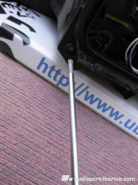

5no Publicado 8 de Julio del 2009 Denunciar Publicado 8 de Julio del 2009 (editado) Allá vamos, para todos los que os cambiéis los faros y no tengan el motor de regulación eléctrica incorporado, le podremos acoplar el nuestro (siempre y cuando el nuevo faro sea compatible con la regulación eléctrica). Para desmontarlo solo necesitaremos un destornillador torx de tamaño 20 de unos 10 cm. de largo (como mínimo) y 5 minutos libres. Veamos el faro por detrás con la tapa de las luces de cruce sacada. Editado 8 de Julio del 2009 por 5no Responder

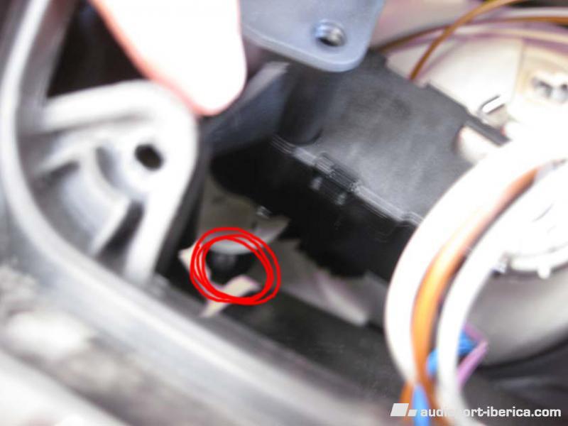

5no Publicado 8 de Julio del 2009 Autor Denunciar Publicado 8 de Julio del 2009 (editado) Vamos a por el primer tornillo que hemos de sacar completamente. Está dentro de lo que antes estaba tapado por la tapa Editado 8 de Julio del 2009 por 5no Responder

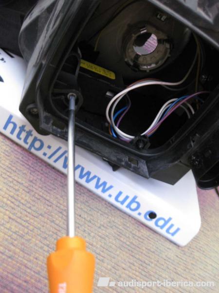

5no Publicado 8 de Julio del 2009 Autor Denunciar Publicado 8 de Julio del 2009 Ahora a por el segundo tornillo, es el que está por debajo del primero que hemos sacado, esta vez fuera del hueco en donde están las bombillas. Responder
5no Publicado 8 de Julio del 2009 Autor Denunciar Publicado 8 de Julio del 2009 Con estos dos tornillos sueltos, el motor bailará pero no lo podremos quitar aún. Falta un tercer tornillo que está anclado a la halógena del faro. Retiramos el motor sin forzarlo demasiado, no sea cosa que se vaya a partir. Cede lo suficiente como para trabajar sin problemas. Responder
5no Publicado 8 de Julio del 2009 Autor Denunciar Publicado 8 de Julio del 2009 Con el tercer tornillo fuera, el motor sale solo. Ahora solo queda desconectarle la alimentación estirando hacia afuera. Responder

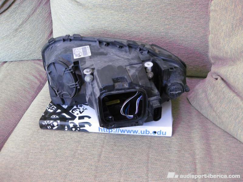

5no Publicado 8 de Julio del 2009 Autor Denunciar Publicado 8 de Julio del 2009 (editado) Acto seguido tan solo queda montarlo en el faro nuevo. Es plug & play. Se encaja el motor tal y como estaba montado en el faro antiguo (algunos llevarán el soporte y solo tendréis que encajar la bola blanca en el soporte del faro, otros no la llevarán y tendréis que utilizar el soporte que habéis sacado con el motor del faro original), se atornilla y se le conecta la alimentación del faro nuevo. Recordad montarlo en la posición correcta, de lo contrario cuando subáis la altura, el faro bajará y viceversa. La posición correcta es con la pegatina amarilla hacia arriba. Ya está instalado, fácil, sencillo y para toda la familia!! Editado 8 de Julio del 2009 por 5no Responder
