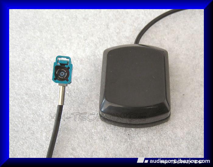

paso de el follon del techo y me compro estas antenas q he visto gps que pone mucha gente
ante esta tengo la duda de donde debo poner el receptaculo negro final q es como una cajita, puede estar escondido o tiene q estar a la vista para q pille bien la señal GPS

La antena adelante en el salpicadero la llevo yo en un 80tdi,la deje fija ,en el bmw creo que va en el paragolpes trasero integrada pero ese tipo de antena creo que debe ir a la vista,prueba a ver conectala detro del salpicadero a ver si da señal y si no la da la pones encima.

La aleta de tiburon es ya receptor de GPS de por si, no ? si es así aprovecha todo el tiempo que puedas con ella puesta, por que si tienes que gastar dinero en poner una con GPS, te daría la opcion de la antena inteior, no es por nada, es por que si a algun "amigo de lo ajeno" se le antoja tu antena, te va a hacer una doble p...., el receptor en la parte interior del coche estaría bien, la verdad en la parte frontal del salpicadero o en uno de los lados tampoco se tiene que notar tanto, por que no creo que se pueda poner oculto, si se pudiera poner oculto, miraria la posibilidad de ponerlo por dentro del techo, en la parte donde estan los parasoles, mas o menos; son solo ideas pero como acabas de empezar el post .....

yo llevo puesta la antena de la opcion B, no se si el 8p y el 8l llevan los fusibles en el mismo lado, pero yo la llevo donde los fusibles en el lado izquierdo del salpicadero, y me coje los satelites de lujo, rapido y efectivo...

alvaro pues con tu experiencia si te funciona y no hay q ponerla a la vista ya q tendre q desmontar debajo del volante
lo pondre ahi
lo que hare es hacer la instalacion en la calle y asi antes de fijarla veo si pilla satelites
entonces cre q OPCION B
compro la antena gps con conexion fakra
por cierto donde la compraste alvaroGLR?
estoy mirando algun sitio por internet pero quiero algo bueno, no chunguillas chinas
