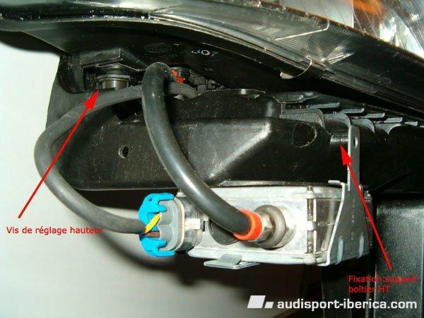

CaTFiSH Publicado 4 de Agosto del 2009 Denunciar Publicado 4 de Agosto del 2009 Bueno, como hace días que no veo a BEiTCH por aquí. A ver si alguien me dice como van sujetos los balastros originales de xenon Saludos Responder
Carmelo Publicado 4 de Agosto del 2009 Denunciar Publicado 4 de Agosto del 2009 Bueno, como hace días que no veo a BEiTCH por aquí. A ver si alguien me dice como van sujetos los balastros originales de xenon Saludos Pues en una especie de pequeño soporte que va sujeto debajo de los faros. En esta foto los verás.... Responder
CaTFiSH Publicado 4 de Agosto del 2009 Autor Denunciar Publicado 4 de Agosto del 2009 gracias Carmelo! Me ha pasado fotos Beitch también. Pues habrá que desmontar el paragolpes :S Voy a ver si veo que tornillo es exactamente. Responder

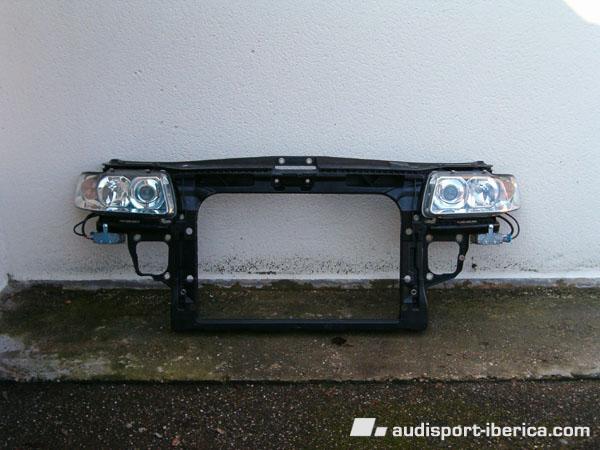

rcrt Publicado 5 de Agosto del 2009 Denunciar Publicado 5 de Agosto del 2009 (editado) Hola a todos. Van debajo del faro utilizando un soporte para los balastros: Editado 5 de Agosto del 2009 por rcrt Responder

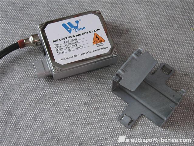

Juanako Publicado 5 de Agosto del 2009 Denunciar Publicado 5 de Agosto del 2009 (editado) La referencia de soporte de balastro es 8L0 941 453 A y el precio 13,11€ IVA incl. cada soporte. Editado 5 de Agosto del 2009 por Juanako Responder
CaTFiSH Publicado 5 de Agosto del 2009 Autor Denunciar Publicado 5 de Agosto del 2009 yo los soportes los tengo. Lo que no tengo es el tornillo para engancharlos. Y en el ETKA no sale Responder
