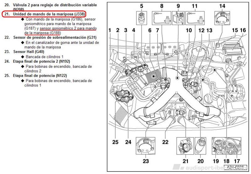

jutel Publicado 14 de Agosto del 2009 Denunciar Publicado 14 de Agosto del 2009 Adjunto una imagen de dónde está localizado el sensor -G188. Quizás le vendría bien una limpieza de mariposa de admisión, y como dice Chirrito, rociar también con LimpiaContactos los conectores que llegan a la mariposa. Ojo, que no es el mismo producto que el utilizado para limpiar la admisión. Saludos. Responder

pabloV6 Publicado 16 de Agosto del 2009 Autor Denunciar Publicado 16 de Agosto del 2009 gracias por las respuestas, pues aunque hace unos meses limpie y le hice el ajuste a la mariposa hoy la he vuelto a limpiar y ajustar y he limpiado la parte electrica con limpia contactos y por el momento va bien, esperemos que con esto se haya solucionado el problema, si en una semana no sale la averia creo yo que ya estará solucionado, ya os comentaré a ver que tal sigue, gracias por la ayuda Responder
