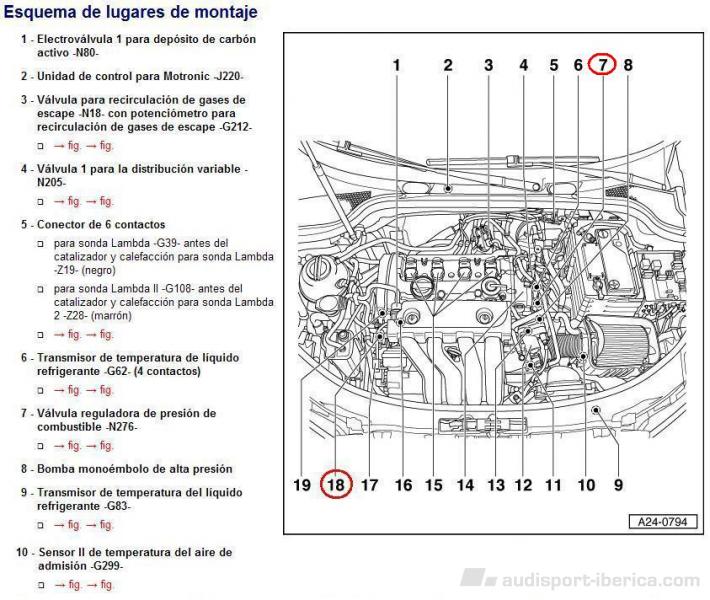

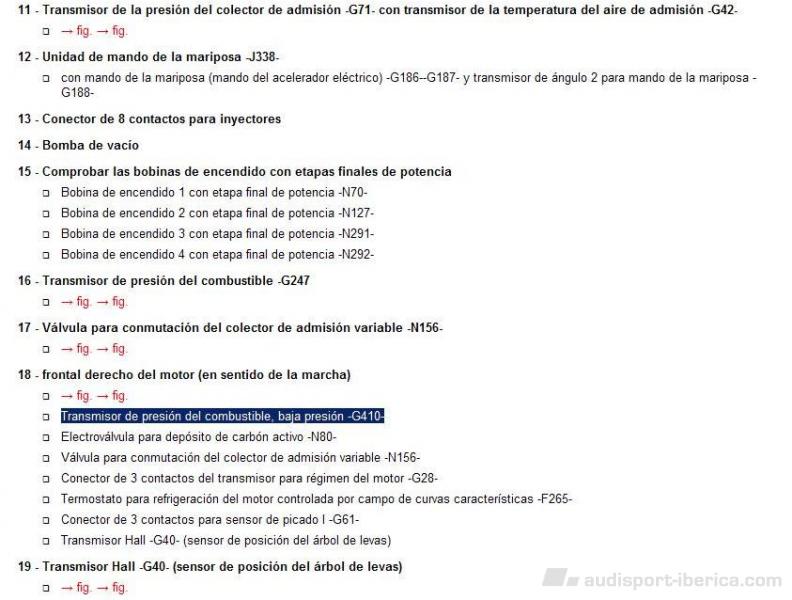

jutel Publicado 24 de Agosto del 2009 Denunciar Compartir Publicado 24 de Agosto del 2009 Revisando de nuevo los errores que te registra, creo que el problema podría estar en alguno de los sensores de presión de gasolina, o en la válvula que regula la presión de combustible. Lo del error 16395 (P0011), relacionado con la válvula N205 creo que puede ser consecuencia de los fallos en el sistema de presión de combustible, ya que si en un momento determinado le ha llegado al motor menos presión de la esperada, quizás la ECU al detectarlo haya intentado modificar el avance de encendido, y de ahí que aparezca ese error, pero ya te digo, que en mi opinión, los tiros van por tema de presión de gasolina. Te pongo los puntos que intentaría revisar, para ir descartando cosas. Saludos. Responder Enlace al comentario Compartir en otros sitios web More sharing options...

DMoLiTi0n Publicado 25 de Agosto del 2009 Autor Denunciar Compartir Publicado 25 de Agosto del 2009 (editado) Muchas gracias por la aportación amigo "mensur". Lo del filtro de combustible, es algo que no había caido en mirar, y lo mismo está sucio. (lo miraré) Lo que te comentaron del distribuidor de combustible, te digo que da igual, ya que en mi coche se le ha cambiado la bomba de gasolina a los 35000km y el distribuidor de combustible y conductos a los 55000km. Todo ello, debido al famoso fallo de perdida de potencia. Así que miraré lo dicho por el amigo "jutel" que lo mismo puede ser algo de eso, desde luego mucha lógica tiene, aunque no sé como verificar si esas válvulas que nombra en el post anterior están bien o mal. Bueno, muchas gracias a todos. Creo que tengo bastante información para investigar un poco el tema. Ah! Estos días he hecho unos kilómetros recorriendo la costa de Cádiz (no mas de 150km), y no me ha salido el fallo de perdida de potencia. Aunque recalco que he usado en los 2 últimos dépositos, un tratamiento de gasolina y un limpiador de inyectores, ambos de la famosa marca Wynn´s, los cuales están indicados para la limpieza de todo el circuito de combustible..... supongo que algo habrá hecho, jeje. Saludos. Editado 25 de Agosto del 2009 por DMoLiTi0n Responder Enlace al comentario Compartir en otros sitios web More sharing options...
