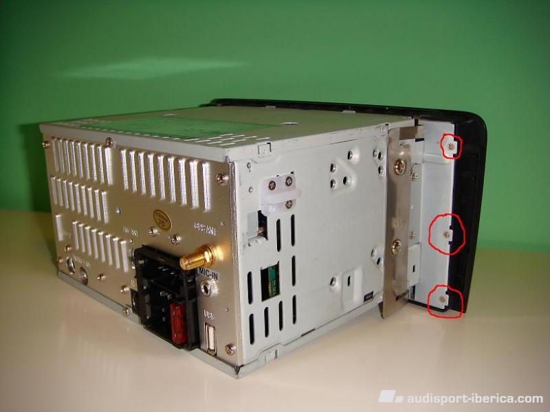

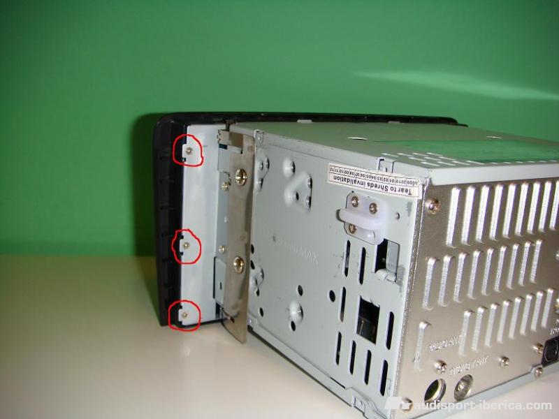

javizj Publicado 23 de Septiembre del 2009 Denunciar Publicado 23 de Septiembre del 2009 Este es un brico para trasladar el USB delantero de un navegador RNS-DYNAVIN de SSO y así poder llevar el USB dentro de la guantera. Empecemos: 1º- Retiraremos los 6 tornillos de la parte delantera Responder

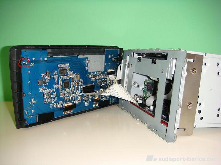

javizj Publicado 23 de Septiembre del 2009 Autor Denunciar Publicado 23 de Septiembre del 2009 2º Separamos el frontal e identificamos los contactos del USB (arriba a la izquierda) Responder

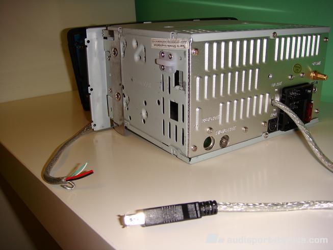

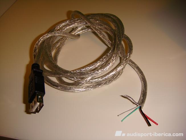

javizj Publicado 23 de Septiembre del 2009 Autor Denunciar Publicado 23 de Septiembre del 2009 3º Conseguimos un cable alargador de USB y cortamos el conector macho, quedandonos con el cable largo conectado al lado hembra. Y lo pasamos por el orificio que hay en la parte trasera encima del conector de ipod. y lo sacamos por la parte delantera. Responder

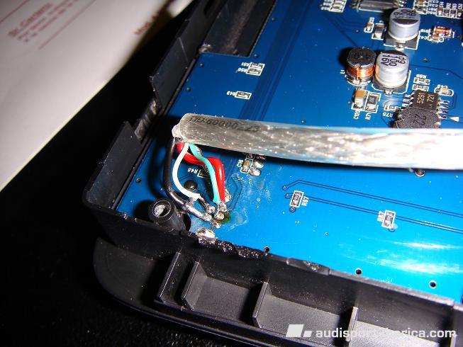

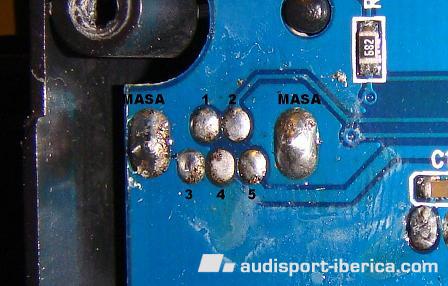

javizj Publicado 23 de Septiembre del 2009 Autor Denunciar Publicado 23 de Septiembre del 2009 4º Soldaremos los extremos del USB que hemos cortado a las conexiones indicadas antes de la siguiente manera masa--------MALLA DEL CABLE 1-------------NEGRO 2-------------BLANCO 3-------------NADA, VACÍO 4-------------VERDE 5-------------ROJO 5º Volvemos a atornillar los 6 tornillos del frontal y llevaremos el cable hasta la guantera, asi podremos llevar siempre el USB enchufado y guardado de vistas agenas. Responder
inakif Publicado 23 de Septiembre del 2009 Denunciar Publicado 23 de Septiembre del 2009 muy bueno!!! el otro dia lo abri para echar un ojo al USB y no vi mucha manera de sacar el usb ppor detras, pero claro, no pense que habria que soldar!!! jeejj, es que me da yuyu meterme con el soldador en tan poco sitio, ya que nunca he cogido maña con el soldador y hago cada pegote...... muchas gracias por el brico, es perfecto!!! Responder
