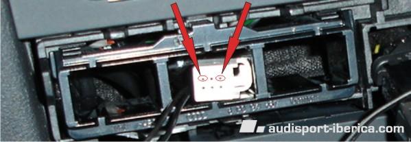

rlaurent Publicado 16 de Octubre del 2009 Denunciar Publicado 16 de Octubre del 2009 Pues hoy os voy a contar como conseguir que se iluminen los botones y el tarjetero para los que hemos hecho el cambio a 2DIN y no tenian preinstalacion. Tambien sirve para los que añadan algun boton nuevo al salpicadero Cuando hice el cambio de 1DIN a 2DIN aproveché para añadir el boton de control de presion (para el futuro mando del parking) a la consola del salpicadero. Al montarlo todo me di cuenta que el tarjetero se podia iluminar, asi que ya me imagine un futuro brico: iluminar el tarjetero y el boton de presion. :clap1: Asi pues lo primero que hice fue una visita a mis amigos de recambios, a los pobres esta vez les di faena (siempre les llevo las referencias, pero esta vez tuvieron que buscarmelas ). El material que necesitaba era: - Fichas (conectores) ... 4D0971636A para el boton y 4B0971832 para el tarjetero - Pines y cables ... 000979002 (cable con un pin en cada extremo) Con esto ya en casa me fui al coche a desmontar el boton y el tarjetero. Primero se tiene que quitar la chapa embellecedora haciendo palanca con el destornillador plano. Con cuidado de no rallar la placa vamos haciendo palanca y al final sale. Cuidadin con la tapa del boton de los warning que saldra disparado (la mia acabo en el asiento trasero ) Una vez fuera la placa, quitamos el tarjetero (que sale presionando las pestañas que hay en la parte superior) y el boton (que sale a presion). Subimos a casa y preparamos el cableado. En las fotos vereis marcado en negro el cable correspondiente al negativo. Como tenemos localizados los cables +/- los empalmamos y lo dejamos ya todo encintado y preparado para bajar al coche a montarlo. Para montarlo en el coche tenemos que sacar el boton del ESP (como el otro tambien va a presion) y luego el cajon de los botones (que va fijo con un par de pestañas). Deconectamos el boton del ESP y tiramos con suavidad hacia afuera el cable para poder trabajar mas comodo. Ahora vamos a conectar los cables. Para ello desencintamos el cable del boton del ESP y buscamos los pines de la iluminación. En mi caso, supongo que sera igual para todos, eran los cables azul-gris y el marron. Pinchamos los cables, probamos y si se iluminan... prueba superada!!!! Solo nos queda encintar y volver a montar!!!! Este es el resultado final de dia... Y de noche Animaros que no es para nada dificil, y el resultado es muy bueno :clap1: Responder

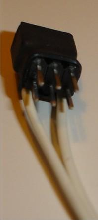

davidchdm Publicado 18 de Octubre del 2009 Denunciar Publicado 18 de Octubre del 2009 Hola Veyron, Perdona rlaurent, espero que no te moleste que responda yo también , pero es por ofrecer una posibilidad más para poder hacerlo. Yo utilicé esta clavija con la que no hace falta ni pelar ni cortar ningún cable, es solo Plug & Play. Salu2 -David- Responder
Veyron Publicado 18 de Octubre del 2009 Denunciar Publicado 18 de Octubre del 2009 Hola Veyron, Perdona rlaurent, espero que no te moleste que responda yo también , pero es por ofrecer una posibilidad más para poder hacerlo. Yo utilicé esta clavija con la que no hace falta ni pelar ni cortar ningún cable, es solo Plug & Play. Salu2 -David- Y donde has conseguido eso? Como funciona? Salu2 Responder
davidchdm Publicado 18 de Octubre del 2009 Denunciar Publicado 18 de Octubre del 2009 Hola, Lo saqué de un botón de los que llevaban ilumunación que vendía Cargravo Solo es sacar el botón ESP, quitar el conector y poner esa clavija entre el botón de ESP y el conector que lleva. Así evitas empalmes y modificar el cableado de origen. Espero haberte sido de ayuda. Salu2 -David- Responder
