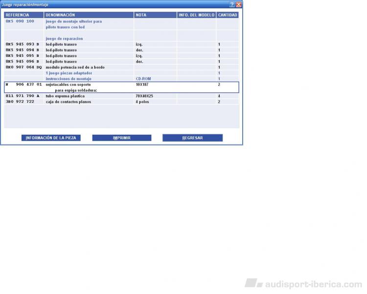

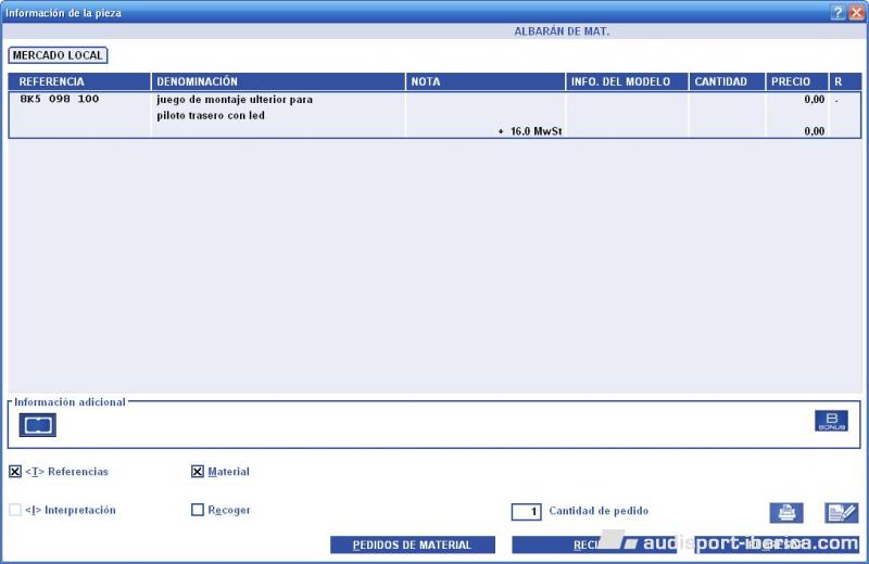

ivarfa Publicado 26 de Noviembre del 2009 Denunciar Publicado 26 de Noviembre del 2009 (editado) Parece que ha salido un kit para concesionarios de montaje de Leds traseros, el precio no sale en el ETKA, pero según foros alemanes sale sobre 600€. Referencia berlina: 8K5098100 Referencia avant: 8K9098100 Editado 26 de Noviembre del 2009 por ivarfa Responder

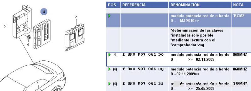

javiii Publicado 28 de Noviembre del 2009 Denunciar Publicado 28 de Noviembre del 2009 Es una información interesante ivarfa. Si te fijas el kit lleva un componente "curioso": modulo potencia red de a bordo. El componente en cuestión es este: Nuestros coches llevan esa centralita pero una versión antigua, la mía es misma numeración pero acabada en C. Supongo que cambiando esa centralita ya no es necesario comprar los caros adaptadores de kufatec. Aunque la centralita sola es igual de cara (por los 200€ según ETKA) ... pero por lo menos conseguimos una instalación más "OEM" A ver si alguien confirma el precio del kit completo. Responder
javiii Publicado 28 de Noviembre del 2009 Denunciar Publicado 28 de Noviembre del 2009 Aporto la codificación que lleva esa centralita en mi coche por si alguien quiere investigar: Address 46: Central Conv. (J393) Labels: 8K0-907-064-46.clb Part No SW: 8K0 907 064 C HW: 8K0 907 064 C Component: BCM2 1.1 H70 0134 Revision: 00002001 Serial number: 0113091383 Coding: 01000620003900C4013001 Shop #: WSC 02399 823 56573 Part No SW: 8K0 959 591 HW: 8K0 959 591 Component: J245 PS034 H06 0037 No fault code found. Y aqui una codificación que he encontrado googleando de un coche con la centralita "buena" (DQ): Adresse 46: Komfortsystem (J393) Labeldatei: PCI\8K0-907-064-46.clb Teilenummer SW: 8K0 907 064 DQ HW: 8K0 907 064 DQ Bauteil: BCM2 1.1 H02 0321 Revision: 00002001 Seriennummer: 0118874798 Codierung: 01000E20203974550120020400000000 Betriebsnr.: WSC 06335 000 00000 Teilenummer SW: 8K0 959 719 HW: 8K0 959 719 Bauteil: GTO BF H06 0050 Teilenummer SW: 8K0 959 591 A HW: 8K0 959 591 Bauteil: J245 PS133 H06 0041 Teilenummer SW: 8K0 959 591 A HW: 8K0 959 591 Bauteil: J394 PS228 H06 0041 Kein(e) Fehlercode(s) gefunden. Parece que le han añadido varios bits nuevos, supongo que serán para codificar los leds.... Responder
