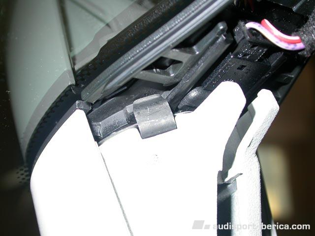

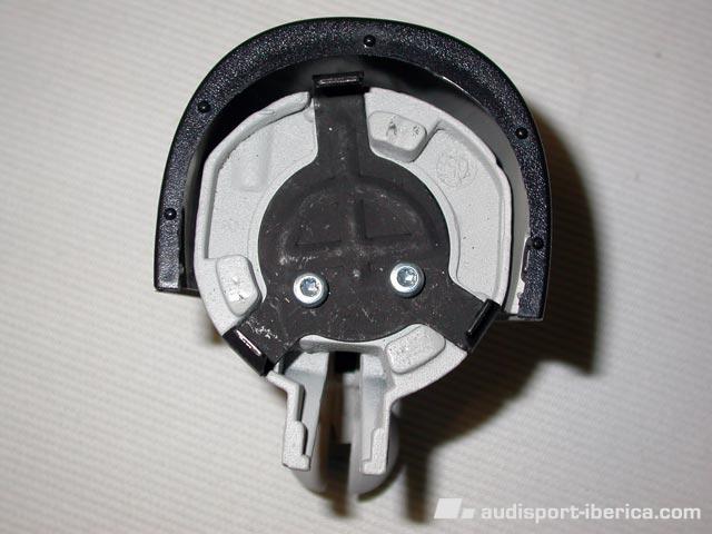

Cuasar Publicado 30 de Octubre del 2009 Denunciar Publicado 30 de Octubre del 2009 Aunque no viene mucho a cuento, el otro día me cambiaron la luna delantera de forma chapucera y entre otras cosas, tuve que desmontar el retrovisor para limpiar el sensor, porque no me funcionaba bien el automatismo del limpiaparabrisas y de hecho me lo entregaron medio desmontado y súcio por varias partes de dentro y fuera del coche. Esperemos que por lo menos no entre agua, sólo pido que eso sí lo hicieran bien. En fin, que aquí tenéis unas fotos del susodicho retrovisor por si tenéis curiosidad. Este es el sensor que estaba súcio. Aún tengo que comprobar que funcione bien manguera en mano. La parte trasera del sensor anclado con la arandela metálica que se puede ver. Le llegan tres cables como mínimo. Este es el soporte macizo metálico que se ancla al soporte fijado al cristal. Ojo que tiene un cierre de bayoneta, no seais brutos apretando o tirando de él, si intentáis desmontarlo o montarlo. Responder

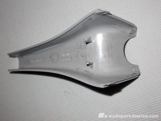

Cuasar Publicado 30 de Octubre del 2009 Denunciar Publicado 30 de Octubre del 2009 Lo blanco es el soporte metálico anterior. Se puede ver uno de los tres "enganches" el cual se debe de ajustar por la muesca que tiene a la izquierda para luego girarlo. Y esta es la carcasa exterior. Ver las solapas para cuando queráis desmontarla. Responder
