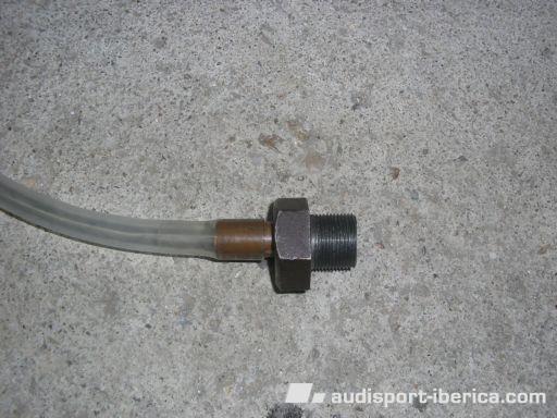

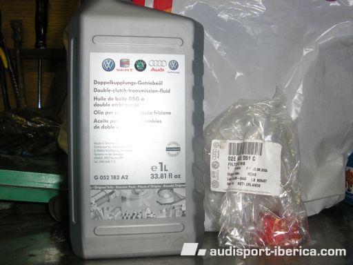

ferchir Publicado 25 de Octubre del 2009 Denunciar Publicado 25 de Octubre del 2009 Este fin de semana me he decidido a hacer yo mismo el cambio de aceite y filtro de la caja, despues de no estar muy seguro si se lo habian hecho anteriormente tiene 67000 km y con 54000 le hicieron la segunda revision donde se lo tenian que haber cambiado pero no fio. Lo primero fue comprar 5l de aceite y el filtro en el conce Despues prepare el tornillo de llenado con un tornillo de metrica 24x 1.5 al que corte de largo y le hize un taladro de 15mm y le metí directamente un tubo de cobre de 15mm. Responder

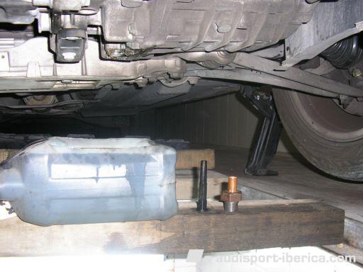

ferchir Publicado 25 de Octubre del 2009 Autor Denunciar Publicado 25 de Octubre del 2009 Procedemos al vaciado del carter quitando el tapon con una llave de allen de 13mm y el esnorquel o tubito de nivel con una de 9mm y levante la rueda del lado del conductor para que saliese la mayor cantidad de aceite posible. lo quize con el aceite caliente para que escurriera lo mas posible. hay que tener cuidado. Responder

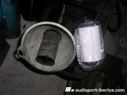

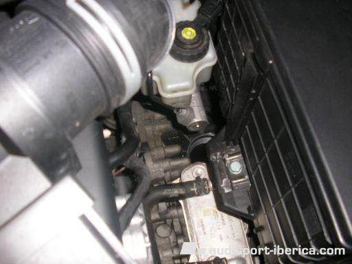

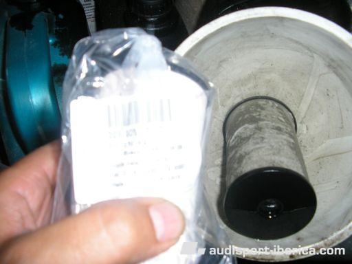

ferchir Publicado 25 de Octubre del 2009 Autor Denunciar Publicado 25 de Octubre del 2009 despues quite el filtro de aire para poder quitar el filtro del aceite situado casi debajo de la bateria este se afloja con una llave de vaso de 24mm se sustituye la junta y se pone el nuevo yo no lo aprete hasta que no estaba llena la caja con el aceite nuevo para que saliese el aire. Responder

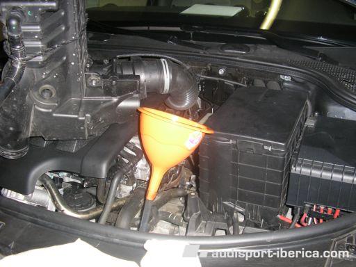

ferchir Publicado 25 de Octubre del 2009 Autor Denunciar Publicado 25 de Octubre del 2009 Para llenar colocamos el esnorquel o tubo de nivel. se aprieta poco porque es de plastico y se puede pasar la rosca. colocamos la herramieta preparada para llenarlo con un tubo de plastico transparente y un embudo arriba Se hechan los 5 litros de aceite entra bastante rapido porque es muy fluido. Responder

ferchir Publicado 28 de Septiembre del 2011 Autor Denunciar Publicado 28 de Septiembre del 2011 Esta puesto al principio del post junto con la foto del tornillo. te copio y pego."un tornillo de metrica 24x 1.5 al que corte de largo y le hize un taladro de 15mm y le metí directamente un tubo de cobre de 15mm". un saludo Responder

Carlos1967 Publicado 1 de Septiembre del 2016 Denunciar Publicado 1 de Septiembre del 2016 Enhorabuena por el brico ferchir, pero hay algo que no entiendo. Quitas tornillo vaciado, y luego el tubito de nivel, vacias y.. ahora viene lo que no entiendo a la hora de rellenar con el aceite nuevo, metes el tubito de nivel y roscas sobre el mismo el tornillo "fabricado" es asi? Bien y digo yo.. una vez metido el aceite nuevo por tu sistema, no se te vacia al quitar el tornillo "fabricado" para poner el suyo y acabar la operacion? dime algo cuando puedas o alguien que lo haya hecho, ya que estoy en ello. Por cierto veo que para la caja de cambios automatica de 6 velocidades el que se utiliza es este (el mismo que el del post) osea el G 052 182 A2, este lo hay de distintos colores, tiene algo que ver? Tengo localizado este, a ver que os parece: Pero hay algo que no me cuadra, lo habeis visto no? Ya les escribi un correo a ver que me cuentan. Por cierto, ferchir, lleva sin entrar al foro desde 22 feb 2016 (espero que no sea por mal). A ver que me podeis contar del aceite y la duda que tengo del tubito de nivel. Saludos. Responder
