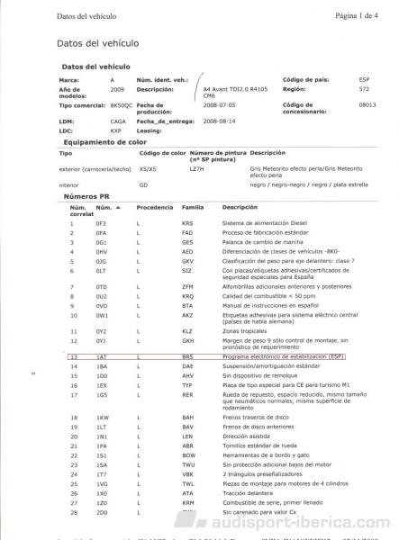

pk2pk2 Publicado 7 de Noviembre del 2009 Denunciar Publicado 7 de Noviembre del 2009 Hola El otro día puse un post comentando que si cambiamos de llanta a una no original perderíamos el control de presión de los neumáticos hablando con el jefe de taller de audi, me asegura que el sensor está en las válvulas de presión de las llantas, pero que esas válvulas solo son para las llantas audi. cosa que no se si creerme, pero que lo de que el sensor está en la válvula es verdad. os adjunto un documento que me entregaron en el servicio postventa para que supiera que significa cada una de las letras que tenía mi coche, por que lo he comprado de segunda mano. si os interesa os podría enviar el documento entero, pero en este primer folio aparece lo del 1AT y mirar que significa. Responder

penzoil Publicado 7 de Noviembre del 2009 Denunciar Publicado 7 de Noviembre del 2009 Correcto. Los que teneis 1AT, lo podreis activar con el vagcom. En el enlace que os ha puesto paul2008 teneis las instrucciones para activarlo. Pk2pk2, dile al mecanico que se actualice un poco, que nuestros modelos ya no llevan el sensor en las valvulas. La perdida de presion de neumaticos lo controla la centralita del Abs, o Esp, al detectar que una rueda gira mas veces que las demás. Yo en mi caso, tengo 1AS y no lo podré activar. En vez de Esp, tengo Eps o algo asi. Aqui ya me pierdo. Responder

Nes37 Publicado 7 de Noviembre del 2009 Denunciar Publicado 7 de Noviembre del 2009 Correcto. Los que teneis 1AT, lo podreis activar con el vagcom. En el enlace que os ha puesto paul2008 teneis las instrucciones para activarlo. Pk2pk2, dile al mecanico que se actualice un poco, que nuestros modelos ya no llevan el sensor en las valvulas. La perdida de presion de neumaticos lo controla la centralita del Abs, o Esp, al detectar que una rueda gira mas veces que las demás. Yo en mi caso, tengo 1AS y no lo podré activar. En vez de Esp, tengo Eps o algo asi. Aqui ya me pierdo. Penzoil, Pk2pk2 tiene un VW Passat, y SI que es posible que tenga el sensor de presión de neumáticos en las válvulas. Ya lo he comentado varias veces; hay dos tipos de sensores. 1. Que trabaja en conjunción con el ABS/ESP. Cuando una rueda pierde presión gira más veces que las otras y detecta pérdida de presión. Es el sistema que tiene el A4 y el A5 y es el que podremos activar siguiendo las instrucciones de Paul2008 2. El VW passat tiene otro sistema con un sensor en la válvula de presión que manda información a la centralita cuando detecta pérdida de aire. De ahí la duda de Pk2pk. De todas formas si mantiene la misma válvula, ¿qué más da la llanta que ponga?; digo yo. Un saludo Responder
