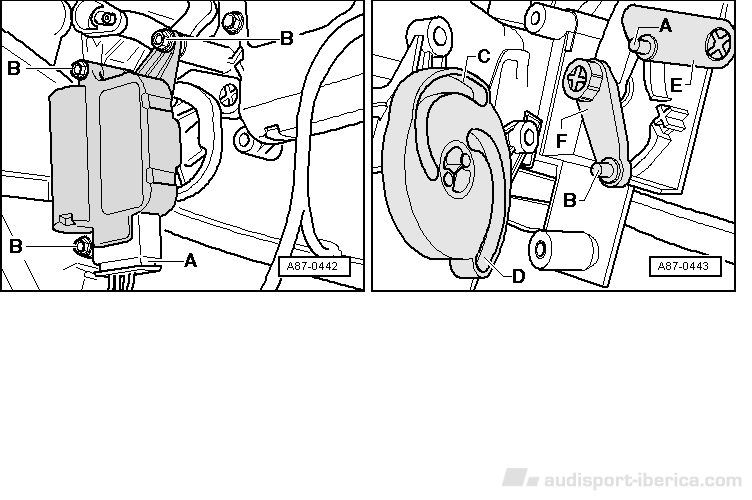

Tolo Publicado 21 de Noviembre del 2009 Denunciar Compartir Publicado 21 de Noviembre del 2009 Responder Enlace al comentario Compartir en otros sitios web More sharing options...
NITROSO Publicado 21 de Noviembre del 2009 Autor Denunciar Compartir Publicado 21 de Noviembre del 2009 Ostras Tolo eres un máquina......con gente ASI da gusto. Ya me ha quedado claro, es la primera trampilla, la que está debajo del antipolen. A ver si saco otro rato y me vuelvo a poner al lío. Muchas gracias y un saludo Responder Enlace al comentario Compartir en otros sitios web More sharing options...
