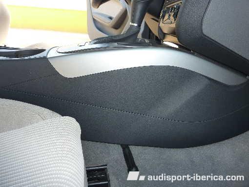

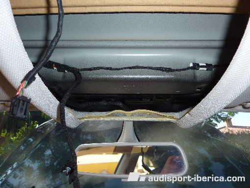

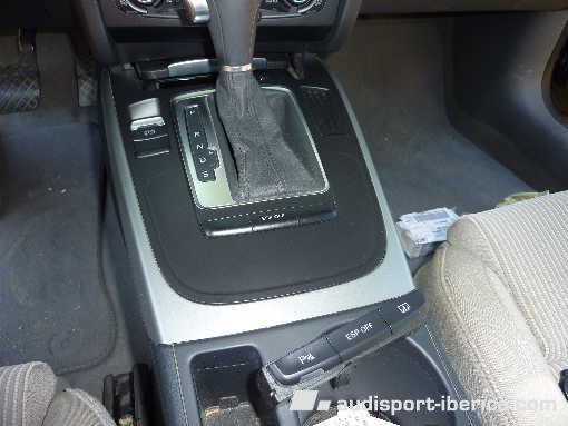

serpent Publicado 19 de Noviembre del 2009 Denunciar Publicado 19 de Noviembre del 2009 (editado) Este brico ya esta en el foro, yo solo intento mejorar un poco la instalación enseñando lo que he hecho. www.audisport-iberica.com/foro/index.php?showtopic=204655&hl=brico 1.-Lo primero que hacemos es sacar la consola central con el mismo destornillador que tenemos todos en el maletero. 2.-Sustituimos la botoneria antigua por la nueva conectando los cables que iran hacia el mando como nos indica golf110 en su post. 3.-Pasamos los dos cables por la zona de debajo del volante. Editado 19 de Noviembre del 2009 por serpent Responder

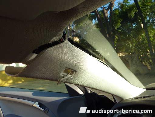

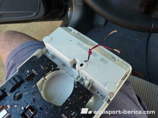

serpent Publicado 19 de Noviembre del 2009 Autor Denunciar Publicado 19 de Noviembre del 2009 4. Pasamos los cables hacia arriba por la columna del parabrisas (se desmonta con un tornillo que está escondido en el símbolo de air bag). 5. Los llevamos hasta la consola central del techo. 6. Hacemos un pequeño agujero en el compartimento de las gafas por donde saldrán los dos cables. Responder

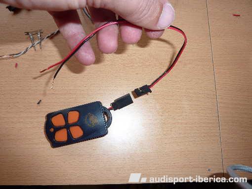

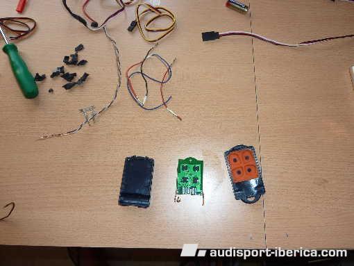

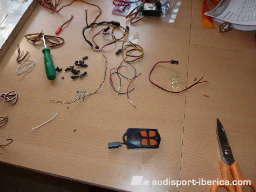

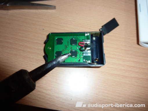

serpent Publicado 19 de Noviembre del 2009 Autor Denunciar Publicado 19 de Noviembre del 2009 7.- Desmontamos nuestro mando y hacemos un orificio en la carcasa para sacar dos cables que se puedan unir a los que vienen de la botoneria del coche, estos cables al unirse deben activar el mando para que emita la frecuencia. Responder

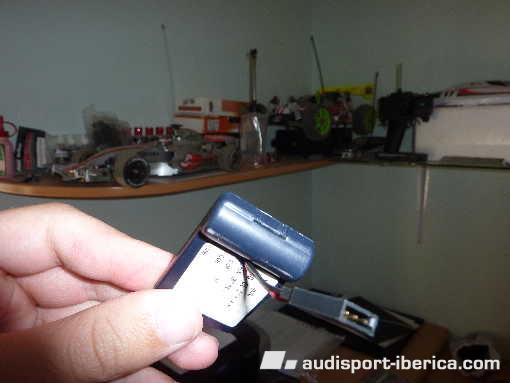

serpent Publicado 19 de Noviembre del 2009 Autor Denunciar Publicado 19 de Noviembre del 2009 8. Tanto el mando como los cables que vienen del coche le he añadido un enchufe para poder conectar y desconectar facilmente en el caso de que necesite llevarme el mando (asi evito tener que comprar un mando) EL MANDO QUEDA OCULTO Y A LA VEZ A LA MANO (EN CASO DE QUE LO NECESITES) EN EL "INUTIL" ESPACIO PARA LAS GAFAS, ADEMÁS AL ESTAR EN UNA POSICIÓN TAN CÉNTRICA Y ELEVADA DEL COCHE EL ALCANCE ES MAYOR EN MI CASO UNOS 30M. Bueno espero que os animeis ya que todo me ha salido por unos 30€, me gustaria intervenir más en el foro pero por trabajo no puedo, gracias a todos los que intervenis porque se aprende mucho, saludos. Responder
