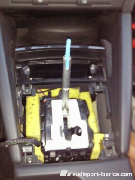

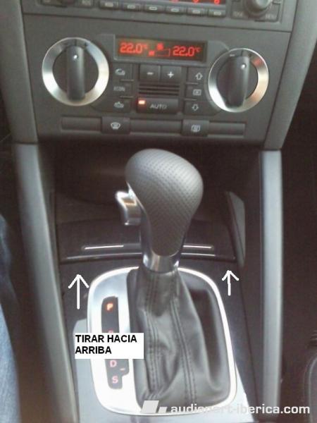

PlaTTa Akoya Publicado 19 de Noviembre del 2009 Denunciar Publicado 19 de Noviembre del 2009 (editado) Buenas noches, como ya he contado en el hilo de los cambios de mi coche, he cambiado el pomo S-Line con la GRAN ayuda de Kantusjack . Voy a intentar contar en unas fotos como lo hicimos!! Primero hay que retirar esta tapa que marco en la foto: Editado 19 de Noviembre del 2009 por PlaTTa Akoya Responder
PlaTTa Akoya Publicado 19 de Noviembre del 2009 Autor Denunciar Publicado 19 de Noviembre del 2009 Y nos encontraremos con esto: Hemos separado el fuelle de cuero con cuidado de no arañarlo del resto de la pieza (es muy sencillo) y llegamos hasta este punto donde hay una pequeña mordaza que tendremos que liberar. En nuestro caso tuvimos que cambiar esta mordaza luego por una brida porque al abrirla pierde fuerza y no aprieta de la misma manera. Responder

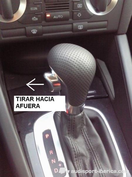

PlaTTa Akoya Publicado 19 de Noviembre del 2009 Autor Denunciar Publicado 19 de Noviembre del 2009 Una vez teneis la mordaza quitada volveis a poner el fuelle hacia abajo y tirais del pulsador de la palanca hacia afuera tal y como indico en la foto y quedara libre. Solo teneis que tirar del pomo hacia arriba y saldra con un poco de fuerza. (OJO. he usado una foto del acabado final porque no hice una en este justo momento pero creo que sirve como explicación ) Responder

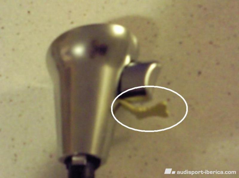

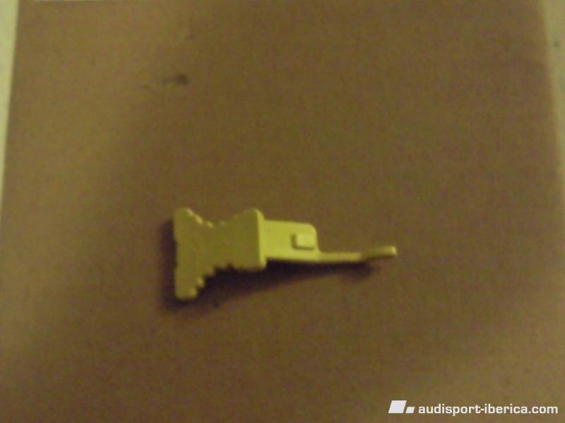

PlaTTa Akoya Publicado 19 de Noviembre del 2009 Autor Denunciar Publicado 19 de Noviembre del 2009 (editado) Y ahora viene la importancia de esta pieza: ¡¡OJO, ESTE P**O PLASTICO ES MUY IMPORTANTE!! Editado 19 de Noviembre del 2009 por PlaTTa Akoya Responder

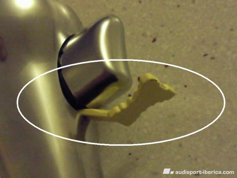

PlaTTa Akoya Publicado 19 de Noviembre del 2009 Autor Denunciar Publicado 19 de Noviembre del 2009 ...es muy importante porque cuando pides la pieza en recambios viene tal que ASI: y por NADA del mundo debeis quitarlo hasta que no tengais montado el pomo, osea que este sera el ULTIMO PASO Os lo aviso para que no hagais el pardo como nosotros, porque si quitas esta pieza el botón se desplaza y no hay manera de volverlo a su sitio...luego os contare como lo solucionamos!! Responder

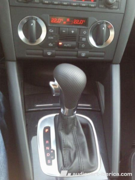

PlaTTa Akoya Publicado 19 de Noviembre del 2009 Autor Denunciar Publicado 19 de Noviembre del 2009 Una vez colocado el pomo en su sitio haciendo un poco de fuerza solo teneis que volver a poner la mordaza o una brida como hicimos nosotros y colocar todo tal y como lo habeis sacado, siendo el resultado este: ASI que os animo a todos a que lo cambieis porque es muy sencillo. Responder

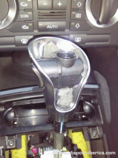

PlaTTa Akoya Publicado 19 de Noviembre del 2009 Autor Denunciar Publicado 19 de Noviembre del 2009 (editado) Y aqui la ultima parte y que más nos volvió locos porque pensamos por un momento que tendriamos que llamar a la grua para que movieran el coche pero el GRAN KANTUSJACK como siempre saco su sangre fria a relucir y me dejo ASI el pomo viejo para solucionar el problema, como podeis ver ahora tiene serios problemas de alopecia Realmente lo desmontó para ver como funcionaba el mecanismo del botón, cosa que nos sirvio para comprobar que la parte de cuero (o similar) del pomo va pegada fuertemente y la rompes si la quitas. Por el agujero superior es por donde vimos como funcionaba y ASI logramos sacar el botón del nuevo. Espero que os haya gustado y que os resulte util el brico. Editado 19 de Noviembre del 2009 por PlaTTa Akoya Responder

jaimemz Publicado 19 de Noviembre del 2009 Denunciar Publicado 19 de Noviembre del 2009 Realmente lo desmontó para ver como funcionaba el mecanismo del botón, cosa que nos sirvio para comprobar que la parte de cuero (o similar) del pomo va pegada fuertemente y la rompes si la quitas. Entonces lo que viene siendo mayormente ... os cargasteis un pomo?? Responder
kantusjack Publicado 19 de Noviembre del 2009 Denunciar Publicado 19 de Noviembre del 2009 En dos palabras .... PO ZÍ Hubo que sacrificar el viejo para ver como COÑ* funcionaba. C'est la vie Responder
jaimemz Publicado 19 de Noviembre del 2009 Denunciar Publicado 19 de Noviembre del 2009 mientras sea el viejo y no el nuevo vamos bien Responder
