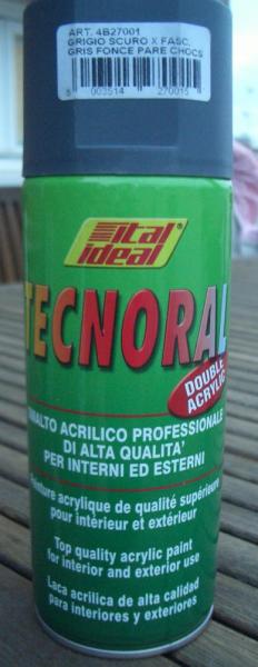

TourisT Publicado 26 de Noviembre del 2009 Denunciar Publicado 26 de Noviembre del 2009 Muy buenas a todos al principio pensaba que el que los paragolpes y aletas de los allroad sean en ese gris mate iba a ser una puñeta a la hora de retocarla. pero tras encontra un spray que es idéntico a la original, la cosa cambia no recuerdo si lo compré en el AKI,LEROY o NORAUTO, ya lo tenía por casa sino a lo mejor lo encontrais por internet. os pongo foto del bote para que no haya dudas ahí salen los datos tenía los típicos roces de aparcamiento en un par de esquinas y una aleta procedí de la siguiente forma: - metes un trozo de lija al agua para pinturas (grano 400) en agua 5min - lijas suave donde los arañazos hasta que queden lisos - limpias con un trapo y alcohol - tapas las zonas cercanas con papel y cinta para que no se salpiquen - rocías con el spray desde lejos y sin pasarse Y LISTO! el resultado es espectacular! no se nota nada el cambio no pongo fotos pq es como sacarlas a un coche nuevo, no aportan nada ahora soy un defensor a ultranza de ese acabado mate que tan bonito queda (al menos en los coches oscuros) y eso que lo tengo a todo riesgo pero el poder hacerlo en casa en 15min es una gozada Responder
PANTAH Publicado 26 de Noviembre del 2009 Denunciar Publicado 26 de Noviembre del 2009 Y no hay peligro que a la primer chorreado de agua a presión en el lavadero se vaya todo a tomar por el cu.o por no haber puesto imprimación o algo por el estilo? Responder
TourisT Publicado 26 de Noviembre del 2009 Autor Denunciar Publicado 26 de Noviembre del 2009 Yo diría que mejor imprimación que una base de pintura mate como la que hay, dificil eso puede ocurrir cuando se pinta sobre una lacada, pero aqui no creo Responder

a34323 Publicado 26 de Noviembre del 2009 Denunciar Publicado 26 de Noviembre del 2009 Yo diría que mejor imprimación que una base de pintura mate como la que hay, dificil eso puede ocurrir cuando se pinta sobre una lacada, pero aqui no creo Siento ser un poco fiasco, pero cuando pinté el parachoques de mi coche, usé imprimación para plasticos para que la pintura no se fuera. y que conste que eché la imprimación sobre masilla.....Mi hermano que estudio chapa y pintura, me dijo que siempre hay que echar una imprimación. De todos modos, si es poco lo que has pintado, con darle un repaso cada cierto tiempo.... Responder
TourisT Publicado 27 de Noviembre del 2009 Autor Denunciar Publicado 27 de Noviembre del 2009 creo que no has entendido como va en los paragolpes de los allroad, aunque parece que es el propio plástico, que es mate, ya es una pintura con su imprimación, y mate así que si el raspón y el lijado no se comen toda la pintura e imprimación, agarra de sobra para cosas mayores ya lo llevaría a chapa, que para eso está a todo riesgo Responder
