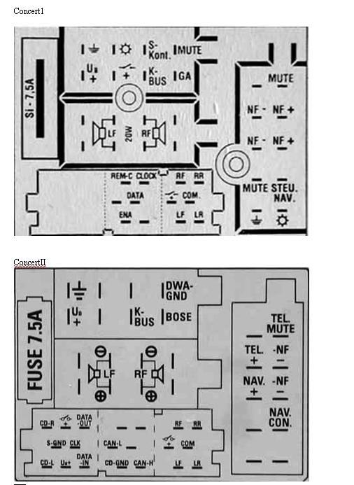

TheShadow Publicado 6 de Noviembre del 2004 Autor Denunciar Publicado 6 de Noviembre del 2004 Bienvenido al foro, please comprate las originales (rapido y barato), o pasate por algun taller de radios y que te las quiten. Hay conversores del sistema original a estandar din, por una parte son unos cbles conversores, y por otra parte un adaptador de tamaño a din, ya que al ser mas larga la concert, te venden unos "taquitos", que tapan a los lados. Si tu coche lleva sistema Bose, ojo que es mas dificil, de todos modos te mando esquema de parte trasera de tu radio, mira si es concertI(radio casette) o concert II(radio cd), si es concertII, yo creo que es una pena quitarla, tal vez seria mejor un cargador MP3, Phatnoise, etc. Responder

AxelTTSan Publicado 6 de Noviembre del 2004 Denunciar Publicado 6 de Noviembre del 2004 Hola a todos!! Muchas gracias por la bienvenida!! Ahora solo hace falta que habra el post de presentación... y ponga unas fotos, los problemas son varios... Cargado de faena hasta las cejas, que no he tenido tiempo ni de disfrutar lo que llebo!! Bueno tiempo al tiempo!! Encima me he quedado sin internet en casa, porque como me he cambio de compañia, al dar de baja la de telefonica, los de wanadoo todabía no han dicho nada... asi que posteando desde el trabajo, suerte que lo tengo cerca de casa!!! Bueno pues explico que he hecho esta mañana!! Primero intentar hacer las llaves esas con una tarjeta de plastico, pero por supuesto que necesitava algo mas duro, así que me he ido a dar una vuelta por mi pueblo donde hay un taller oficial seat, que antes había sido audi y le he preguntado. Y el chico muy amable me las ha dejado y listo, radio fuera!! (Una concert I) Despues he montado la mia y el chico me ha dicho que podría ser que los cables que vienen de serie con la Alpine, me pasara que cuando sacara la llave del contacto, la memoria de la radio, de las emisoras y demas se borrara!! Y efectivamente, cada vez que saco la llave, la radio se apaga del todo. Ahora tengo que descubrir que es exactamente lo que se tiene que hacer para que no me pase eso, el me ha comentado algo del cable amarillo o rojo, pero como yo no tengo ni idea de eso, pues ahi estoy!!! Si alguien lo supiera, le estaría agradecido que me lo explicara así por encima, a ver si es facil y lo puedo hacer yo mismo!! Bueno gente, encantaros de conoceros, cuando tenga un poco de tiempo, le hago las fotos y os explico como fue la compra con un poco de engaño por parte del tipejo!! Adelantaros que es un 225 Q del 2000 y con llantas de 18. Y lo del TT Club, lo mismo, me lo miro y os digo algo!!! Saludos a todos Responder
TheShadow Publicado 6 de Noviembre del 2004 Autor Denunciar Publicado 6 de Noviembre del 2004 Efectivamente, el adaptador de cables lleva dos cables , uno rojo y uno amarillo, aunque parezca que esta mal, hay que conectar el rojo, con el amarillo , y el amarillo con el rojo , es decir, cruzarlo, con esto no se te borraran las emisoras, etc. Es decir asi.... Responder
AxelTTSan Publicado 8 de Noviembre del 2004 Denunciar Publicado 8 de Noviembre del 2004 Gracias PabloTT, era tan simple como conectar el amarillo con el rojo!!! Bueno tema solucionado!! Otra cosilla, alguien que tenga la radio cambiada, como solucionar el tema de que no se vean los tornillos que estan a los lados de la radio? Alguna idea? Saludos Responder
