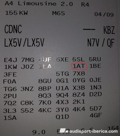

paul2008 Publicado 16 de Diciembre del 2009 Denunciar Publicado 16 de Diciembre del 2009 (editado) Encuesta para activación control presión neumáticos. Por favor, comprobar en la pegatina de vuestro coche si llevaís 1AT o 1AS. Tener en cuenta también si llevais el Audi Hold Assist o no. Según información encontrada: * 1AT - ESP ready for TMPS * 1AS - ESP not ready for TPMS . Editado 16 de Diciembre del 2009 por paul2008 Responder

Finikito Publicado 16 de Diciembre del 2009 Denunciar Publicado 16 de Diciembre del 2009 juer, y eso que pensaba yo poner el boton hold assist y tenia la esperanza de hacerlo funcionar por vagcom Que casualidad que por pedir holdasist la centralita valga para hacer el "apaño" del sensor de presion de neumaticos..... Por cierto, aun nadie se ha aventurado a hacerlo con la 1as... o sea que aun no está confirmado. Yo me ofrezco como conejillo de indias no estoy seguro de haberlo mirado en el sitio correcto pero juraria que en el mio pone AS asi es que el domingo si se puede probamos si funciona o no. Salud2s. Jero para mirarlo habre el libro de instrucciones, viene junto con tu manual, al abrir la primera pagina esta la pegatina que te han puesto en la foto. Responder

paul2008 Publicado 16 de Diciembre del 2009 Autor Denunciar Publicado 16 de Diciembre del 2009 Pues hemos dado en el clavo del porque unos llevan 1AT y ortos 1AS. Me pongo a pensar en lo siguiente: Me compro un coche nuevo, le pongo la opción del control de presión pero no pido Hold Assist. En este caso no tendre el botón operativo del Hold Assist pero sabemos que los que llevan control de presión llevan 1AT, centralita valida para el Hold Assist, por lo que dandole vuelta a la tortilla quien quiera podría ponerle el Hold Assist. Ahora bien, yo creo que el Hold Assist no entra para nada en el juego que desempeña el TPMS+. Es una función que se puede incorporar a la "centralita" capacitada para habilitar el TPMS+. En este caso es una put*da ya que los que no piden Hold Assist le ponen otra centralita, este caso es una put*DA (con perdón) ya que según lo leido sin 1AT no se puede habilitar. Pero bueno, todo es probar para los que llevan 1AS. Responder
