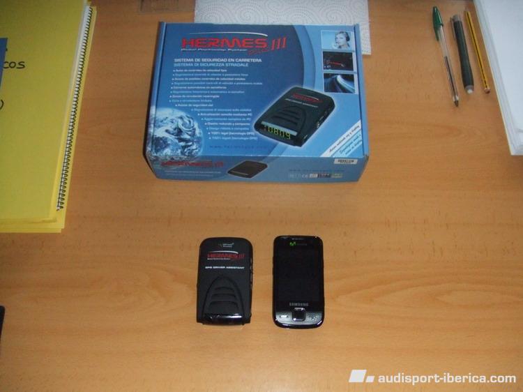

Freestylero Publicado 18 de Diciembre del 2009 Denunciar Publicado 18 de Diciembre del 2009 Un avisador de radares que va a ser el amigo inseparable de mi RNS-E el complemento perfecto,jeje me lo he comprado esta mañan y la prueba que he hecho hoy me ha gustado mucho se actualiza la base de radares y demas opciones q trae automaticamente en la pagina del producto avisa con una voz de lo q te vas a encontrar ya sea un radar fijo, un posible radar movil una zona peligrosa un calzada con estrechamiento y mas avisos si vas por debajo de la velocidad de un radar solo te avisa de q existe si vas por encima de la velocidad permitida te pide q bajes de velocidad fotito q soy muy pesado,jeje tamaño mas pequeño q mi movil q ya e spequeño,jeje Responder

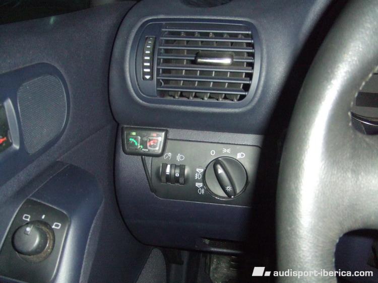

Freestylero Publicado 18 de Diciembre del 2009 Autor Denunciar Publicado 18 de Diciembre del 2009 en la caja viene el aparato decir q es un nuevo modelo q tiene recepcion de satelites SIRF STAR 3 q recepciona muy bien los satelites aunq no lo tengas en el salpicadero visible es mas yo hoy lo he porbado metido dodne le hare su ubicacion final en la guanterita tenemos debajo del volante a la izquierda un cd con el driver para conectarlo al futuro al pc para ir actualizandote radres y demas cable usb para el pc cable para el mechero comprobado q recepciona bien en la zona os he ocmentado y q tambien lo oigo bien desde ahi estas navidades toca brico,jeje dejarlo fijo en esa posicion modificando el cable trae de mechero pasandolo debajo del volante a masa y positivo bajo llave para q se conecte cuando enciendo el coche y se apague al apagarlo ademas una tonteri ame ha encantado es q cuando se enciende dice una voz femenina " bienvenido, abrochese el cinturon de seguridad" asi q q mas puedo pedir,jeje Responder

Freestylero Publicado 18 de Diciembre del 2009 Autor Denunciar Publicado 18 de Diciembre del 2009 169€ y el sitio dodne va a ir es aqui es una foto vieja de mi coche ya no tengo esa caca de parrot ahora tengo el BT de audi,jeje (vaya cambio diosssss) Responder

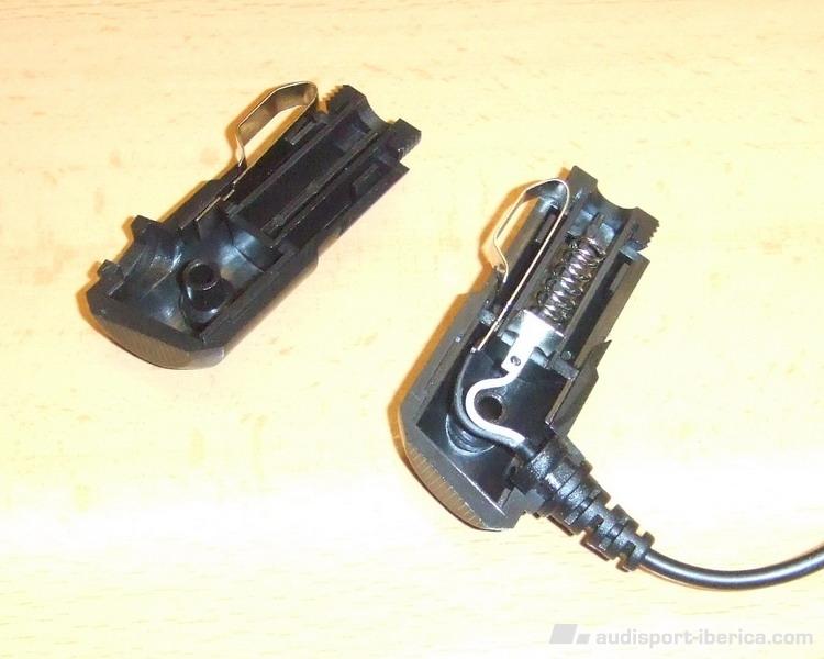

Freestylero Publicado 20 de Diciembre del 2009 Autor Denunciar Publicado 20 de Diciembre del 2009 comenzamos con el brico de la instlacion fija del nuevo juguetito tras porbarlo todo el fin de semana y estar contento con su funcionamiento y la recepcion en la guanterita del condutor he empezado a abrir el conector de mechero q trae podemso ver q la cosa viene muy facilita o eso creo cable blanco y negro no siendo un aparatod e audi lo logico es q el blanco sea + y el negro - digo lo de audi porq el micro de audi va al reves lo haran asi por tocar las narices y q no se monte las cosas uno,jeje pues ni con esas lo conseguiran,jaja Responder
Freestylero Publicado 20 de Diciembre del 2009 Autor Denunciar Publicado 20 de Diciembre del 2009 pues los pasas q hare mañana son 1) dessoldar del conector mechero ambos cables 2) un pequeño agujerito en la guantera del conductor suficiente para q pase el cable es decir unos mm de diametro de nada 3) conectar el cable blanco (supongo +) al borne positivo bajo llave 4) conectar el cable negro (supongo -) a la masa del coche con esto cuando encienda el coche el dispositivo se encendera y cuando lo apague se apagara y cuando quiera actualizar los radares desconecto y me lo subo para casa la cuestion olvidarse de conectar a mechero y el inconveniente es eso Responder
Juanako Publicado 20 de Diciembre del 2009 Denunciar Publicado 20 de Diciembre del 2009 pues los pasas q hare mañana son 1) dessoldar del conector mechero ambos cables 2) un pequeño agujerito en la guantera del conductor suficiente para q pase el cable es decir unos mm de diametro de nada 3) conectar el cable blanco (supongo +) al borne positivo bajo llave 4) conectar el cable negro (supongo -) a la masa del coche con esto cuando encienda el coche el dispositivo se encendera y cuando lo apague se apagara y cuando quiera actualizar los radares desconecto y me lo subo para casa la cuestion olvidarse de conectar a mechero y el inconveniente es eso Comprueba antes de conectar nada la polaridad de los cables tío (blanco y negro) por si acaso aunque debería ser como dices, usa un polímetro por ejemplo con el conector enchufado al mechero. Si cambias la polaridad podrías cargarte el aparato. Un Saludo Responder
Freestylero Publicado 20 de Diciembre del 2009 Autor Denunciar Publicado 20 de Diciembre del 2009 en el propio conector del mechero trae un fusible tengo aqui el polimetro como lo pongo para q me diga cual es positivo y cual negativo juanako? Responder
