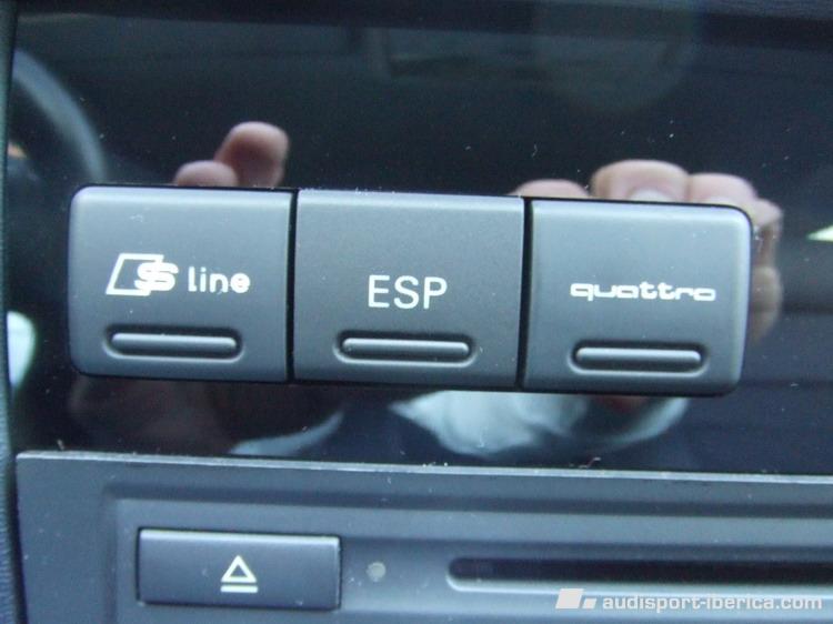

Freestylero Publicado 2 de Enero del 2010 Denunciar Publicado 2 de Enero del 2010 Pues voy a empezar el año con un brico que espero no se me complique aunque al final hasta el mas tonto se me complica,jeje consiste en poner un boton con el q abrir la puerta de mi garaje yo actualmente tengo un mando que llevo en el hueco del medio tenemos debajo del apoya brazos vamos a ver como hacemos esto quede mas bonito y practico EMPEZAMOS!! primero foto del boton voy a poner, es pulsador importante para lo q queremos q no valdria una tapa ciega como los q tengo puestos actualmente Responder
Freestylero Publicado 2 de Enero del 2010 Autor Denunciar Publicado 2 de Enero del 2010 la ubicacion al lado derecho del ESP asi q adios al boton llevo ahora de quattro aprovecho para decir q si alguien lo quiere...q me mande un MP Responder
Freestylero Publicado 2 de Enero del 2010 Autor Denunciar Publicado 2 de Enero del 2010 siguiente paso cruzar los dedos y creo q mi mandod e garaje usa pila de 12V lo q ayudaria mucho a la instalacion puesto q el coche me da los 12V y podria conectarlo yo creo q si pero hasta no baje mañana al coche no aseguro nada,jeje me suena usa algo asi, porq el mando es pequeño y solo tiene un boton Responder

Miguel Pamimi Publicado 2 de Enero del 2010 Denunciar Publicado 2 de Enero del 2010 Yo perfore y coloque un micropulsador ( casi invisible ) donde tu, Roberto , tienes la tecla de quatro , y el mando ahora , esta dentro de la guantera ( funciona perfectamente ) me da tiempo , pulso cuando me subo al coche , y llego a la puerta casi abierta de todo pero ¿ de donde sacaste esa nueva tecla pulsador con logo persiana ? Yo quiero una de esas ( que sea pulsador ) y no me vendria mal una para colocar en lugar de la de quatro , que fuese interruptor ( estoy pensando en la luz diurna , y necesitaria un interruptor ) ¿ me puedes ayudar , para conseguir esos botones ? Responder
Miguel Pamimi Publicado 2 de Enero del 2010 Denunciar Publicado 2 de Enero del 2010 la ubicacion al lado derecho del ESP asi q adios al boton llevo ahora de quattro aprovecho para decir q si alguien lo quiere...q me mande un MP jeje que buena la foto , tus dedos parece que estan soportando las tres teclas juntas Responder
Freestylero Publicado 2 de Enero del 2010 Autor Denunciar Publicado 2 de Enero del 2010 el boton es pulsador, no tapa ciega como las q tengo puesta ahora, es carillo pero bueno lo q no se es como haga q ese pulsador cuando yo le de pulse el mando tenai pensado conectar el mando con unos cables a positivo bajo llave por lo q cuando enciendo el coche el mando esta alimentado como si tuviese llave me falta q hasta q no vea el pulsador en casa no se como lo hare q al pulsarlo se pulse el mando como lo hiciste tu miguel Responder
