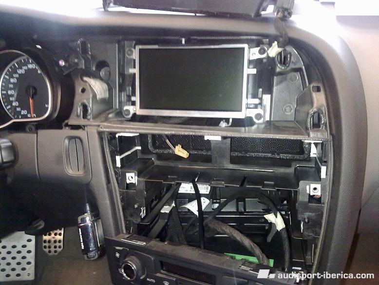

joseluis__79 Publicado 12 de Enero del 2010 Denunciar Publicado 12 de Enero del 2010 El torpedo rojo está en un taller,preparado para la gran operación...: Responder

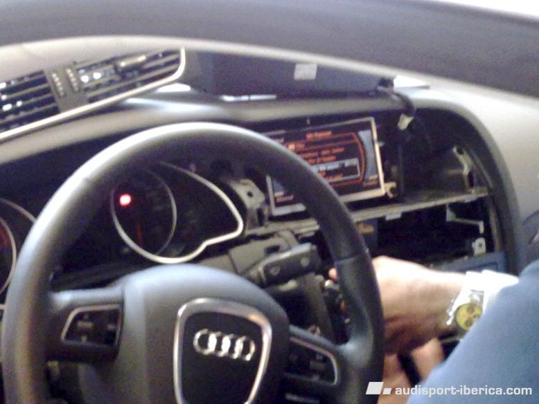

joseluis__79 Publicado 12 de Enero del 2010 Autor Denunciar Publicado 12 de Enero del 2010 situación actual: Responder

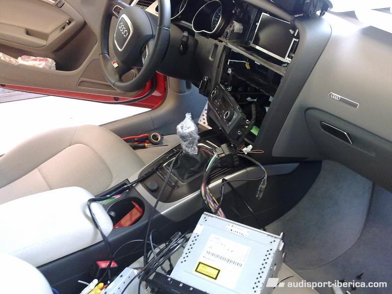

joseluis__79 Publicado 12 de Enero del 2010 Autor Denunciar Publicado 12 de Enero del 2010 y sacamos la radio Para sacarla hemos retirado los aireadores superiores tirando de ellos,el clima tirando de él también y para acceder a la pantalla hemos quitado el embellecedor "aluminio"que la recorre ,todo sin tornillos,sólo tirar haciendo palanca.La radio está sujeta por cuatro tornillos que quedan a la vista Responder

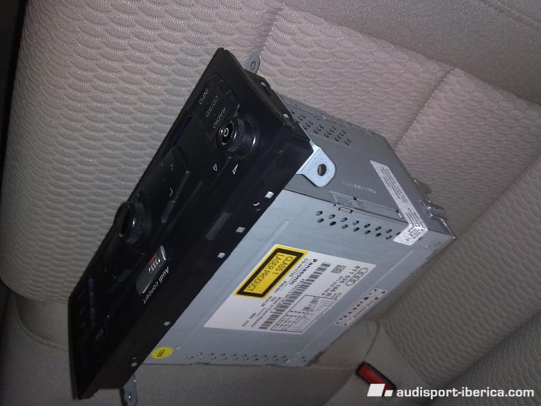

joseluis__79 Publicado 12 de Enero del 2010 Autor Denunciar Publicado 12 de Enero del 2010 acabamos de sacar la radio,vamos a tomar un café y seguiremos... La radio es un gran bicho... Responder

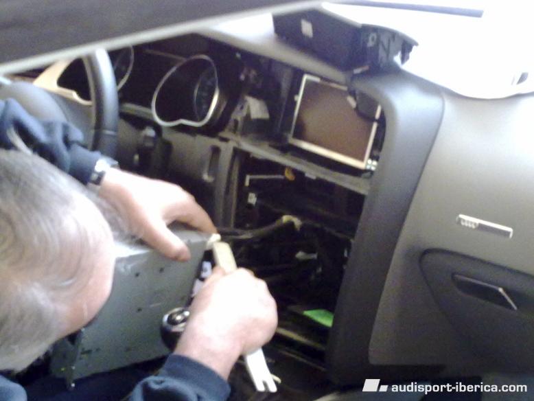

joseluis__79 Publicado 12 de Enero del 2010 Autor Denunciar Publicado 12 de Enero del 2010 este es mi coche ahora mismo Responder
Mar77 Publicado 12 de Enero del 2010 Denunciar Publicado 12 de Enero del 2010 Pon un pañito o algo que te van a rayar el salpicadero!!!!!!!!! Responder

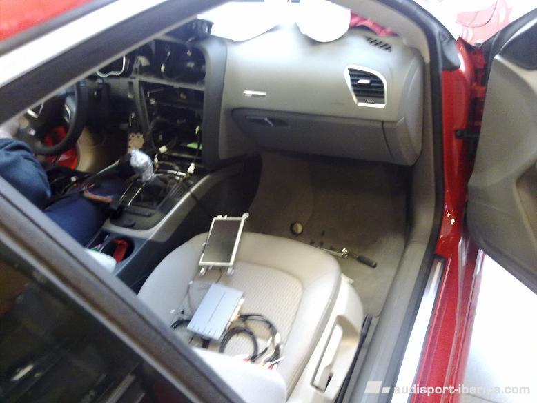

joseluis__79 Publicado 12 de Enero del 2010 Autor Denunciar Publicado 12 de Enero del 2010 tranquilos ,está todo bajo control,creo que no perderemos al paciente...ESPERO!!!Gracias mar77,voy a poner el pañito que el embellecedor tiene pinta de rayarse que da gusto Bueno,está todo desmontado,ahora empieza lo bueno... Responder
