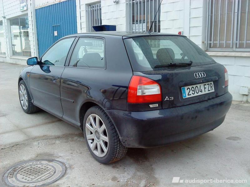

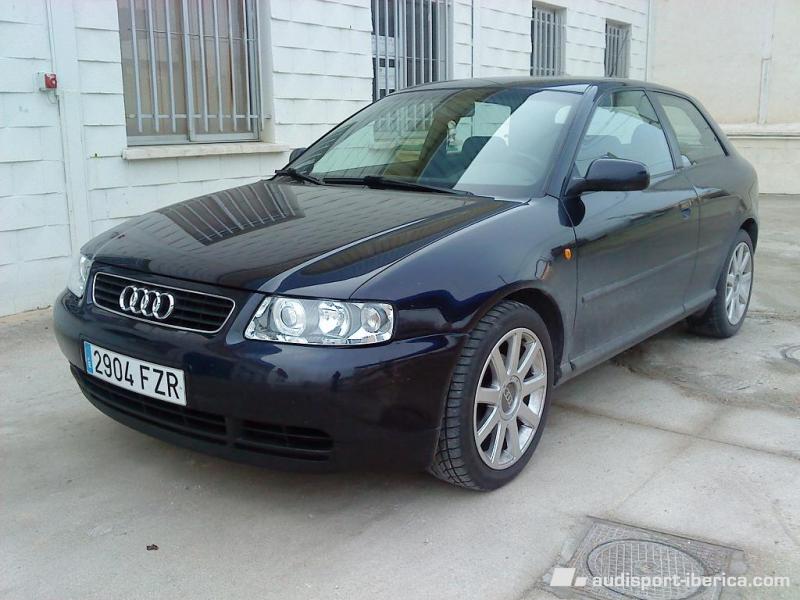

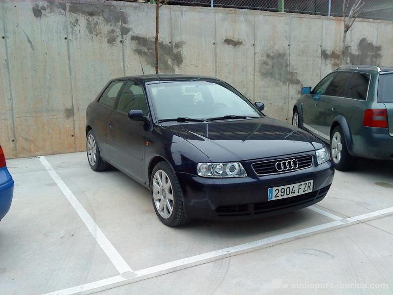

Audi Racing Publicado 16 de Enero del 2010 Autor Denunciar Publicado 16 de Enero del 2010 Adjunto unas fotos, el coche está de verguenza de sucio que va, pero entre que no tengo tiempo, y de que no nieva llueve... Responder
Audi Racing Publicado 16 de Enero del 2010 Autor Denunciar Publicado 16 de Enero del 2010 Otra Responder
Audi Racing Publicado 16 de Enero del 2010 Autor Denunciar Publicado 16 de Enero del 2010 La última de momento. Responder
Audi Racing Publicado 16 de Enero del 2010 Autor Denunciar Publicado 16 de Enero del 2010 Otra pequeña pega, ha sido cuadrar los faros delanteros, he estado 20 veces, apretando y desapretando e intentando dejarlos lo más perfectos posibles, pero aún así no quedan como quedaban los otros, no se nota casi pero por debajo del intermitente queda la ranura un pelín más ancha que como quedaba antes. Si alguno sabeis como hacerlo, o si es normal, lo agradecería. Digo que no son originales los faros, y la sujección que llevan son los dos tornillos de arriba, por si sirve de algo. Un saludo. Responder

Bully Publicado 17 de Enero del 2010 Denunciar Publicado 17 de Enero del 2010 Hola chaval. Como cambio efectivamente has modernizado y mucho tu querido A3. Está muy bonito auqnue poco a poco yo de ti seguiría con la parte inferior del parachoques, retrovisor derecho y moldura embellecedor del portón entre otros exteriormente. Con la separación ¿a qué te refieres? ¿Del faro en la zona del intermitente con el canto de la aleta en ambos faros? Si es así, ¿has cortado parte del panel que es donde se sujetaba antes el piloto intermitente y parte de la aleta para que te encaje perfectamente hacia atrás? Seguramente sea eso mismo que te he comentado. Si no lo hubieras hecho existe un brico en la sección de trucos para nuestros modelos que lo detalla muy bien. Revísalo y verás cómo ese pequeño detalle lo solucionaréis. Saludos. Responder
Audi Racing Publicado 17 de Enero del 2010 Autor Denunciar Publicado 17 de Enero del 2010 Hola, los intermitentes laterales, de momento he oscurecido los que llevo, y quedan bien, alomejor pongo otros, pero así no me disgustan. Respecto a lo que dice Bully, pues si que he cortado todo lo del aleta, lo ví en el brico, pero me refiero que queda un pelín de hueco debajo de donde va el intermitente en el faro, no se si me explico. Y lo de poner más accesorios, he puesto estos por que he encontrado las piezas a buen precio, pero no quiero gastar excesivamente tampoco. Lo que necesita a gritos, es una limpieza integral y un detallado. Un saludo. Responder

Bully Publicado 19 de Enero del 2010 Denunciar Publicado 19 de Enero del 2010 En cuanto a la separación comentada, ¿es en ambos lados? ¿Has tenido algún tropiezo? Desmonta el parachoques, afloja los tornillos del refuerzo inferior e intenta subirlo a ver si así se corrigiera esa separación. Saludos. Responder
