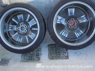

cantabroº Publicado 9 de Marzo del 2010 Denunciar Publicado 9 de Marzo del 2010 Hola un saludo, no entiendo mucho pero el centrador como su propio nombre indica es para que al poner la llanta en el buje, te quede centrada y puedas poner sin "apuntar" los tornillos. Si no los tuvieras tendrías que estar centrando a mano la llanta para poder colocarlos. En el caso que los pudieras poner sin el centrador la rueda iría perfectamente ni vibraría ni nada, eso creo. Te adjunto una foto con dos llantas la de la izquierda tiene el centrador plateado y la de la derecha de plastico rojo son de un EX audi TT mio. No creo que tengas problema en comprar-encontrar cuatro centradores para el buje de audi, y son cuatro aros de plastico no creo que te cuesten mucho, un saludo. Se me olvidó comentarte que el rojo no está retocada la foto ni nada, era así de bonitó el jodío yo no sabia que las llantas llevaban estas cosas y al quitar la última se me quedo en el buje y me cagué, dije ya he jodio algo, pero no está todo contralado jejeje... por la parte exterior de la llanta creo recordar que apenas se nota nada el centrador. Responder
