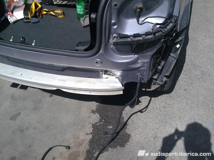

a3_zR Publicado 30 de Marzo del 2010 Denunciar Compartir Publicado 30 de Marzo del 2010 (editado) Si no recuerdo mal, SI que hay un pasamuros en la parte trasera, por donde yo pasé los cables del parktronic, ahora no recuerdo si estaba a la izquierda o derecha, aunque juraría que esta al lado izquierdo (donde el escape). Lo demás, te lo ha explicado perfectamente Felipe, una vez estés ahí veras que no tiene complicación alguna sacar el paragolpes. Tienes claro ya cual es la pieza negra que cubre los tornillos? Saludos Edito: He encontrado una foto de cuando puse mi parktronic, si que hay pasamuros, te lo indico con un circulo, y la otra marca, es donde va la pieza que hay que quitar, donde se descubren los tornillos superiores. Editado 30 de Marzo del 2010 por a3_zR Responder Enlace al comentario Compartir en otros sitios web More sharing options...

Freestylero Publicado 31 de Marzo del 2010 Denunciar Compartir Publicado 31 de Marzo del 2010 me intereresa mucho el tema q el parachoques trasero nunc alo he quitado y tengo que hacerlo en breve para poner el sistema de aparcamiento por sensores original segun veo en la ultima foto no hace falta quitar pilotos traseros ni las tapas inferiores para quitar el parachoques yo pensaba q si y decis q la pieza superior de plastico q lleva dos tonrillos a los lados va pegada q tendre q despegarla y luego volverla a pegar ya entiendo porq cuando en el cocne me pintaban el parachoques esa pieza estaba marcada con destonrillador q yo decia q patanes al quitar la pieza la q lian, pense iba con grapas adjunto lo q pone en elsa de como quitarlo una pregunta viendo la foto del pre q habeis puesto veo un pasamuros en el centro , o me equivoco pense estab en el lado derecho como en el A3 8P mas q nada porq la centralita original del aparcamiento va en el lado derecho paragolpes_trasero.pdf Responder Enlace al comentario Compartir en otros sitios web More sharing options...
a3_zR Publicado 31 de Marzo del 2010 Denunciar Compartir Publicado 31 de Marzo del 2010 Hola Free, No hace falta quitar esa pieza para nada, ni pilotos, como puedes ver en mi foto. Para montar el paragolpes S3 tampoco quite nada de eso. Desconozco si el pasamuros en un restyling va en un lado, perdo dudo que cambie no? El elsa te lo explica todo de lujo, y como supongo que lo de quitar las molduras de debajo del faro sera para cualquier otra cosa, simplemente te indica como desmontar toda la zona trasera. Responder Enlace al comentario Compartir en otros sitios web More sharing options...
Freestylero Publicado 31 de Marzo del 2010 Denunciar Compartir Publicado 31 de Marzo del 2010 es q el elsa yo creo se pasa y te explica como quitar toda la parte trasera pero si solo quieres quitar el el parachoques es como habeis puesto q Responder Enlace al comentario Compartir en otros sitios web More sharing options...
Freestylero Publicado 31 de Marzo del 2010 Denunciar Compartir Publicado 31 de Marzo del 2010 es q el elsa yo creo se pasa y te explica como quitar toda la parte trasera pero si solo quieres quitar el el parachoques es como habeis puesto q me ha venido de lujoq si no me pongo como un tonto a quitar piezas q no hacen falta lo mas seguro es q si esta ahi el pasamuros en pre en restyling fijo tb porq el chasis s el mismo yo vi un A3 8P y era el lado derecho por eso pense sabiendo q la centralita va en dicho lado q iria ahi Responder Enlace al comentario Compartir en otros sitios web More sharing options...
Freestylero Publicado 31 de Marzo del 2010 Denunciar Compartir Publicado 31 de Marzo del 2010 mi cableado es como el de la foto asi q como el restyling no tenga en pasamuros a ese lado voy a ir jodidillo para conectarlo todo a ver si catfish me echa una mano Responder Enlace al comentario Compartir en otros sitios web More sharing options...
CaTFiSH Publicado 31 de Marzo del 2010 Denunciar Compartir Publicado 31 de Marzo del 2010 mi cableado es como el de la foto asi q como el restyling no tenga en pasamuros a ese lado voy a ir jodidillo para conectarlo todo a ver si catfish me echa una mano en el lado del acompanante en mi caso. Se quita una goma y se pone la que trae el cable. De origen la centralita va en el lado del acompanante y el zumbador y demas en el lado del conductor ) Felices vacaciones Responder Enlace al comentario Compartir en otros sitios web More sharing options...
