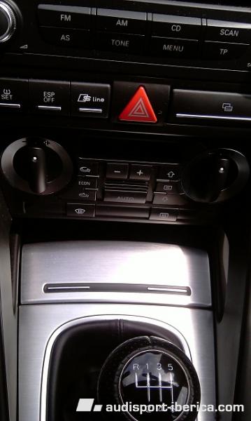

jar Publicado 30 de Abril del 2010 Denunciar Publicado 30 de Abril del 2010 Bueno, hoy he sacado unas fotos al coche para mostrarle a un compañero como tengo instalado el dension y de paso he sacado unas fotos a la instalación que hice de navegador hace ya tiempo. Bueno foto 1, la situación normal del coche, como lo tenemos todos: Responder

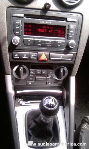

jar Publicado 30 de Abril del 2010 Autor Denunciar Publicado 30 de Abril del 2010 Foto 2: Tras un poco de curro con la dremel... metemos una PDA en el hueco del cenicero, la podeis ver con la tapa abierta: Responder
Moongoose Publicado 30 de Abril del 2010 Denunciar Publicado 30 de Abril del 2010 Osea, que la instalacion es para ocultarla no? Responder

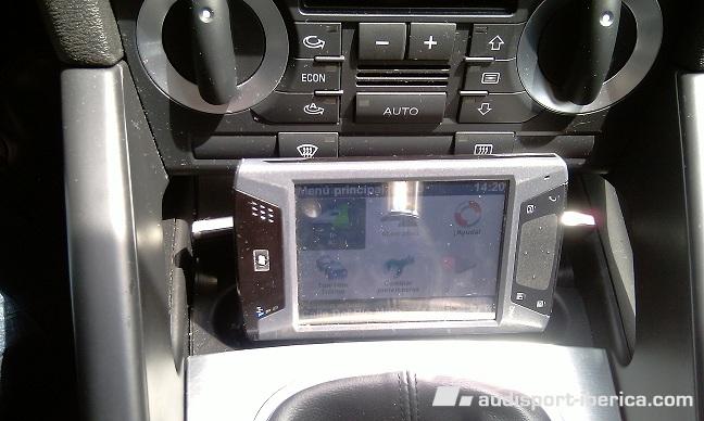

jar Publicado 30 de Abril del 2010 Autor Denunciar Publicado 30 de Abril del 2010 Foto 3: Sacamos la PDA y ya tenemos el navegado: Responder
jar Publicado 30 de Abril del 2010 Autor Denunciar Publicado 30 de Abril del 2010 Bueno os explico un poco. La PDA es un HP hx4700, es un poco antigua ya pero corre la última versión de un TomTom sin problemas, de todos modos he visto TomTom portátiles mas o menos del mismo tamaño y se podría hacer igual. Con la dremel corté el hueco del cenicero y me curré una especie de eje para poder hacer bascular la PDA, algo bastante sencillo. El post es solo para mostrar la idea ya que hace unos días vi un post de gente que no sabía donde ponerlo y algunos se planteban en un A4 ponerlo en unos de los huevos de los aireadores. Si algún día desmonto la PDA os saco una foto de la como queda la pieza por dentro. Espero que os guste. Responder
jar Publicado 30 de Abril del 2010 Autor Denunciar Publicado 30 de Abril del 2010 Osea, que la instalacion es para ocultarla no? Así es, pero no me has dado tiempo a subir todas las fotos Responder

rafasportback Publicado 1 de Mayo del 2010 Denunciar Publicado 1 de Mayo del 2010 Foto 3: Sacamos la PDA y ya tenemos el navegado: muy chulo el brico pero ya puedes tener cuidado con las distracciones al volante llevando el navegador tan bajito colocado. s2 Responder
Hellsin Publicado 1 de Mayo del 2010 Denunciar Publicado 1 de Mayo del 2010 Foto 3: Sacamos la PDA y ya tenemos el navegado: muy chulo el brico pero ya puedes tener cuidado con las distracciones al volante llevando el navegador tan bajito colocado. s2 +1 Te lo digo por experiencia, he llevado un pantallón de 7" ahí y es un peligro cuando no te enteras de algo y tienes que mirar a la pantalla. Así que una tan pequeña... aún más peligro... De todas formas muy currado el brico Saludos Responder
jar Publicado 2 de Mayo del 2010 Autor Denunciar Publicado 2 de Mayo del 2010 (editado) Estoy totalmente deacuero con vosotros con que es peligroso, como todas las distracciones al volante. Eso es un fallo y es lo que menos me gusta del invento, está claro que hay que tener cuidado... no podía ser todo por eso procuro no tocarlo en marcha, y el tener la pantalla abajo al final no la miras tanto te guias más por las instrucciones por voz. Editado 2 de Mayo del 2010 por jar Responder
Giantcarlos Publicado 3 de Mayo del 2010 Denunciar Publicado 3 de Mayo del 2010 Buenas. Opino igual, cuidado con las distracciones... Yo llevo ahí un Nokia N96 con navegador y lo pillo contra la tapa del cenicero, pero cuando tienes que mirar algo... Salu2 Responder
blackbeg Publicado 3 de Mayo del 2010 Denunciar Publicado 3 de Mayo del 2010 Estoy totalmente deacuero con vosotros con que es peligroso, como todas las distracciones al volante. Eso es un fallo y es lo que menos me gusta del invento, está claro que hay que tener cuidado... no podía ser todo :blink: por eso procuro no tocarlo en marcha, y el tener la pantalla abajo al final no la miras tanto te guias más por las instrucciones por voz. yo necesito verlo, porque las instrucciones por voz a veces son ....ufff, y viene bien pegarle un vistazo para ver cuanto te queda para desviarte A la altura de los aireadores siempre la veras mejor...pero claro si quieres ocultarla...ya toca desmontar el chiringuito Responder
jar Publicado 3 de Mayo del 2010 Autor Denunciar Publicado 3 de Mayo del 2010 Estoy totalmente deacuero con vosotros con que es peligroso, como todas las distracciones al volante. Eso es un fallo y es lo que menos me gusta del invento, está claro que hay que tener cuidado... no podía ser todo por eso procuro no tocarlo en marcha, y el tener la pantalla abajo al final no la miras tanto te guias más por las instrucciones por voz. yo necesito verlo, porque las instrucciones por voz a veces son ....ufff, y viene bien pegarle un vistazo para ver cuanto te queda para desviarte A la altura de los aireadores siempre la veras mejor...pero claro si quieres ocultarla...ya toca desmontar el chiringuito La verdad es que el invento lo hice ya hace tiempo, he estado a punto de poner el navegador original pero ahora estoy esperando a que salga el Zenec para el A3. Responder
blackbeg Publicado 3 de Mayo del 2010 Denunciar Publicado 3 de Mayo del 2010 Estoy totalmente deacuero con vosotros con que es peligroso, como todas las distracciones al volante. Eso es un fallo y es lo que menos me gusta del invento, está claro que hay que tener cuidado... no podía ser todo por eso procuro no tocarlo en marcha, y el tener la pantalla abajo al final no la miras tanto te guias más por las instrucciones por voz. yo necesito verlo, porque las instrucciones por voz a veces son ....ufff, y viene bien pegarle un vistazo para ver cuanto te queda para desviarte A la altura de los aireadores siempre la veras mejor...pero claro si quieres ocultarla...ya toca desmontar el chiringuito La verdad es que el invento lo hice ya hace tiempo, he estado a punto de poner el navegador original pero ahora estoy esperando a que salga el Zenec para el A3. yo tambien uso el tomtom en una HTC pero llevo el gadchet y ASI me queda a la altura de los aireadores. Yo estoy mirando este navegador... si no fuera porque llevo 1 DIN y pasarlo a 2 me parece un faenon....ya lo tendria puesto DVD GPS AUDI A3 TNT el Zenec merecera la pena seguro.... pero de precio...ummmm Responder
