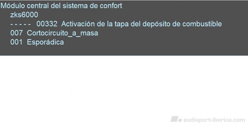

Mecambioamercedes Publicado 4 de Mayo del 2010 Denunciar Publicado 4 de Mayo del 2010 Hola a todos, Tengo este error y nose por donde cogerle, interpreto que puede ser el " error en el circuito de apertura de la tapa de la gasolina" pero no estoy seguro, me podeis ayudar? Responder
ximo@6 Publicado 5 de Mayo del 2010 Denunciar Publicado 5 de Mayo del 2010 ese fallo puede ser por cualquier error, es intermitente o sea que lo borras y después dices si aparece Responder
Mecambioamercedes Publicado 5 de Mayo del 2010 Autor Denunciar Publicado 5 de Mayo del 2010 Sigue apareciendo aunque lo borre, lo que no se es a que pieza o lugar del coche hace referencia. Responder
ximo@6 Publicado 5 de Mayo del 2010 Denunciar Publicado 5 de Mayo del 2010 y ahora lo ves mas claro Responder
Mecambioamercedes Publicado 6 de Mayo del 2010 Autor Denunciar Publicado 6 de Mayo del 2010 De donde has sacado eso??? Se que el error me dice que es algo de la tapa, y mal contacto o algo asi... lo que no se es donde esta la pieza o ese fallo FISICAMENTE en el coche Responder
Mecambioamercedes Publicado 17 de Mayo del 2010 Autor Denunciar Publicado 17 de Mayo del 2010 Hola el fallo esta en la tapa del depsotio, como todos sabeis cuando cierras sale un palo metalito que bloquea la tapa para que cuando el coche este cerrado no se abra la tapa. Sabeis como se cambia? sabeis la rweferencia de lo que hay que cambiar? Responder
Mecambioamercedes Publicado 20 de Junio del 2010 Autor Denunciar Publicado 20 de Junio del 2010 Alquien me puede sacar el esquema con el ETKA para ver donde va y como cambiarlo¿ Responder
