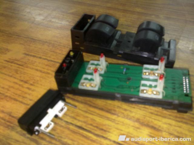

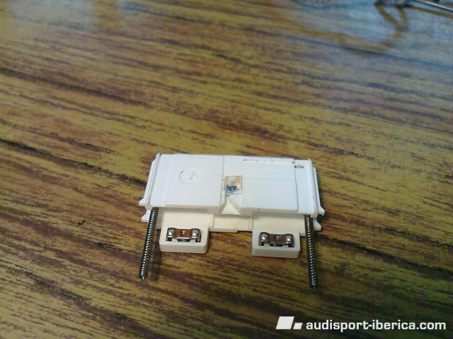

ajmmmmm Publicado 15 de Mayo del 2010 Denunciar Publicado 15 de Mayo del 2010 bueno juanky y juanjoquatro pasamos a la faena 1º desmontamos el conjunto pulsador como es logico Responder

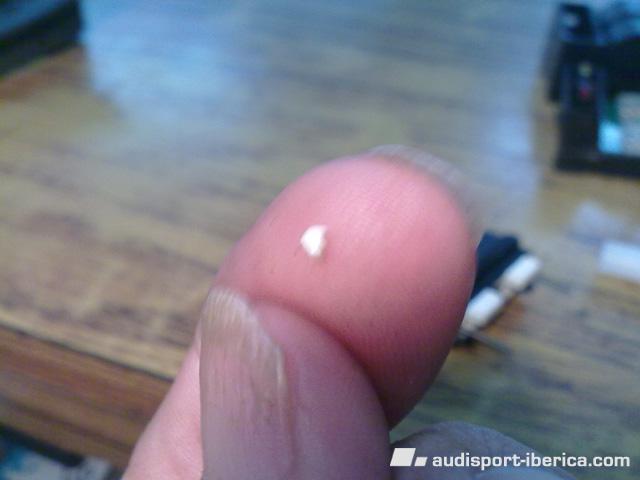

ajmmmmm Publicado 15 de Mayo del 2010 Autor Denunciar Publicado 15 de Mayo del 2010 2º desmontamos la pieza en si que es esta y vemos que esta rota Responder
ajmmmmm Publicado 15 de Mayo del 2010 Autor Denunciar Publicado 15 de Mayo del 2010 esta es la puntita rota Responder

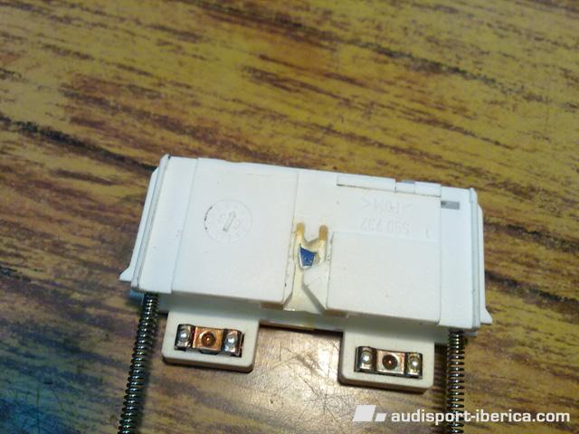

ajmmmmm Publicado 15 de Mayo del 2010 Autor Denunciar Publicado 15 de Mayo del 2010 4º hacemos una pieza nueva ya que esa no me vale se hace con una buena lupa un cuter y una ahuja de coser para pincharla y cortarla a la medida se tiene que hacer una especie de uve y se pega en su sitio Responder

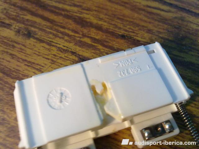

ajmmmmm Publicado 15 de Mayo del 2010 Autor Denunciar Publicado 15 de Mayo del 2010 5º le ponemos un plastico transparente para reforzar el sistema se pone encima como vereis para reforzar la piecezita Responder

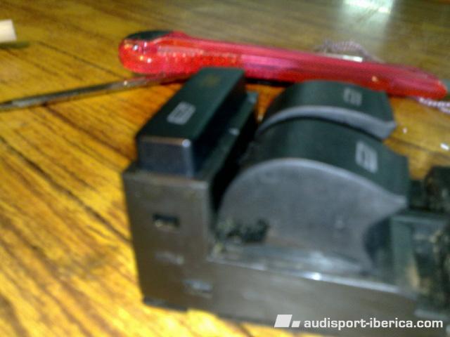

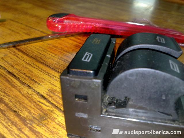

ajmmmmm Publicado 15 de Mayo del 2010 Autor Denunciar Publicado 15 de Mayo del 2010 y finalmente se monta esta foto es sin pulsar Responder
ajmmmmm Publicado 15 de Mayo del 2010 Autor Denunciar Publicado 15 de Mayo del 2010 y esta otra pulsado osea ya funciona, ya se es una paliza pero si se hace bien dura mas que nueva Responder

jafv Publicado 15 de Mayo del 2010 Denunciar Publicado 15 de Mayo del 2010 Yo estoy mayor, no me he veo la pieza rota ni el apaño. ajmmmmm ¿de que material has hecho la piezecita nueva y el plastico transparente de donde lo has sacado? ¿Y que pegamento? Que encontrar los materiales adecuados para estas reparaciones es lo más dificil. Disculpa, pero es que sin manual de instrucciones ¡soy un negao! Responder
ajmmmmm Publicado 15 de Mayo del 2010 Autor Denunciar Publicado 15 de Mayo del 2010 (editado) Yo estoy mayor, no me he veo la pieza rota ni el apaño. ajmmmmm ¿de que material has hecho la piezecita nueva y el plastico transparente de donde lo has sacado? ¿Y que pegamento? Que encontrar los materiales adecuados para estas reparaciones es lo más dificil. Disculpa, pero es que sin manual de instrucciones ¡soy un negao! bueno a ver si lo ves mas claro en la segunda foto veras si te fijas que hay en el centro un pivotito en punta pues debajo tenia que haber otro pequeño que es el roto entonces con una tarjeta de telefono con ese material o algo parecido he echo la pieza que es una especie de v cortada con el cuter la pinchas con una aguja y con una lupa grande para ver lo que haces la vas cortando con el cuter, cuando ya tienes la forma y el tamaño que necesitas la sigues pinchando con la aguja y le pones glue tres por el otro lado luego la pegas en su sitio en la pieza grande cuidando que quede la parte habierta de la v para arriba, y luego con un pedazito de plastico transparente de los embases de cualquier producto como puede un raton una camara que es plastico transparente recortas un pedacito rectangular y lo pegas encima para darle mas fuerza una vez seco lo montas y listo espero me haya expresado bien saludos Editado 15 de Mayo del 2010 por ajmmmmm Responder
