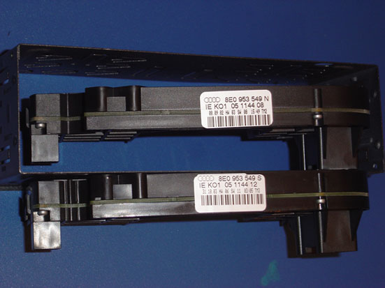

Encoder Publicado 1 de Noviembre del 2004 Denunciar Publicado 1 de Noviembre del 2004 (editado) Hola, te puedo dar una noticia buena, una mala y una muy mala La buena es que el lugar a donde se conecta (SMLS) la maneta en la versión más baja del Audi A4 B6, osea, la Low-Line (F y S), si que acepta la maneta para el ordenador de abordo, luego está la Mid-Line (L y N) que además de eso acepta el Tempomat, el control del volante multifunción y la funcion triptronic del volante y luego esta la Hig-Line (M y P) que además de lo anterior tiene la calefacción en el volante, eso ya depende del número de conectores que tenga la SMLS (Modulo de Conmutación de la Columna de Dirección) que a simple vista tendra todos pero al ir por circuitería sólo algunos estarán realmente pineados. No te hagas muchas ilusiones de que vallas a tener una Mid o una High porqué lo más probable es que no aunque como ya te digo en el caso más simple que tengas la Low-Line, puedes montarlo sin problema. Para saber la letra de revisión(F,L,M..) que tienes puedes mirarlo por Vag-Com en la dirección 16 - código principal. Luego tendrás que recodificar 2 cosas: -Cuadro de Intrumentos (Dirección 17-Canal 19) tendrás que cambiar el XX0XX que tienes por un XX1XX -La electronica de la columna de dirección (Dirección 16-Código Principal) en su segunda posición por la derecha(Y) XXXYX ya que ahora tendrás un Y="0" que significa que no tienes ni tempomat ni ordenador de abordo, tendrás que poner un Y="1" para decirle que tienes Ordenador de Abordo FIS, un Y="2" si tienes Tempomat pero no Ordenador de Abordo o un Y="4" si pones tempomat y ordenador de abordo. La noticia mala es que necesitas imperativamente comprar la maneta que incluye los botones del ordenador de abordo cuya referencia es: 4E0 953 503 B 4PK para la versión Berlina o 8E0 953 503 C 4PK para la versión Avant. Si tienes la versión Mid o Hight y quieres aprobechar para montarte la maneta del Tempomat la referencia es: 8E0 953 521 D4PK y cuesta 29€ La noticia muy mala es que esta maneta derecha que incluye el boton del ordenador de abordo vale 70€ en Audi Recambios Editado 1 de Noviembre del 2004 por Serg|0nT Responder

Encoder Publicado 16 de Noviembre del 2004 Denunciar Publicado 16 de Noviembre del 2004 (editado) ...¿quiere todo esto decir que si cambio la maneta por esa de 70 Euros y cambiando lo pertinente con el VAG tendré el ordenador disponible? Si al 90%, el otro 10% te lo confirmo si me dices la letra de revisión de la referencia de tu SMLS, en la pegatina que verás en la imagen y a la que tienes acceso soltando los 2 tornillos de debajo del volante (Torx T9) y levantando la tapa superior o leyendo el coding de la dirección 16 por software. Faltaría añadir que tienes que soltar el volante y una par de cosilas más para tener acceso a la zona donde sustituiras la maneta, nada complicado, ya te daría más detalles si los necesitases. Editado 16 de Noviembre del 2004 por Serg|0nT Responder
