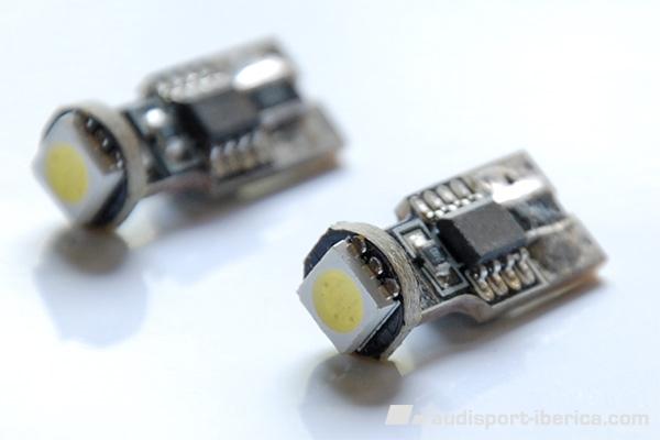

tecmel Publicado 13 de Junio del 2010 Denunciar Publicado 13 de Junio del 2010 Aprovecho para decir -con tu permiso Discotek- por si a alguno os interesa, aunque quizá algunos ya lo sabréis, que para las de posición si que hay unos leds que no dan fallo en el FIS, yo los llevo y quedan muy bien, son de Ebay Alemania, (el vendedor es light-styles-biz), me costaron unos 13,50€ con envío incluído, adjunto foto de los leds y puestas ya en el coche. Bombillas Resultado Un saludo Responder
Conte_xD Publicado 4 de Julio del 2010 Denunciar Publicado 4 de Julio del 2010 Una pena no haber encontrado este tema antes. Compre estas en eBay mtec t10-led 12v y dan fallo en el FIS. Ya he encargado las que dice tecmel, supongo que iran de lujo. Un saludo Responder
tecmel Publicado 4 de Julio del 2010 Denunciar Publicado 4 de Julio del 2010 Una pena no haber encontrado este tema antes. Compre estas en eBay mtec t10-led 12v y dan fallo en el FIS. Ya he encargado las que dice tecmel, supongo que iran de lujo. Un saludo De momento van de lujo y sin nigún problema, ya me contarás. Un saludo Responder

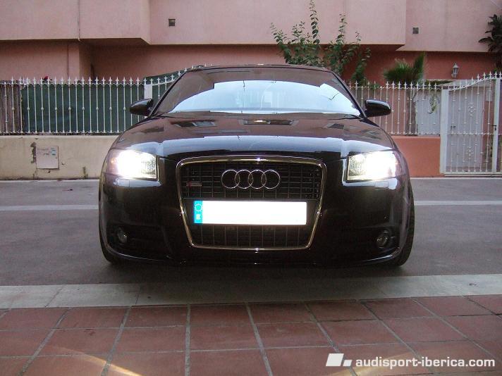

Espaduki Publicado 5 de Julio del 2010 Denunciar Publicado 5 de Julio del 2010 Buenas, os comento mi caso, yo compre unas luces diurnas, y me daban fallo en el FIS; despues de tocar un poco con el VAG consegui quitarselo para q no me dieran el error, si se me funde otra bombilla si me avisa, luego puse unas similares a las q dice tecmel para las de posicion, y genial, sin fallo ni nada. y despues de trastear, el coche quedo asi: El coche sin luces puestas, (Solo las diurnas) --> Va con las diurnas y las de posicion encendidas. Si pongo las luces ---> Tengo las de posicion, las cortas (xenon) y las diurnas quedan luciendo a menor intensidad.., (esto nose xq es..., si por algo q trastee con el vagcom, o porque les llega corriente, pero a mi me encanta como quedan) Mi coche lleva bixenon por poner algun dato mas. Por la noche en la cochera les hago una foto y os la subo. Un saludo a todos, y espero haber aportado algo al comentario. Responder
Discotek Publicado 5 de Julio del 2010 Autor Denunciar Publicado 5 de Julio del 2010 (editado) Buenas, os comento mi caso, yo compre unas luces diurnas, y me daban fallo en el FIS; despues de tocar un poco con el VAG consegui quitarselo para q no me dieran el error, si se me funde otra bombilla si me avisa, luego puse unas similares a las q dice tecmel para las de posicion, y genial, sin fallo ni nada. y despues de trastear, el coche quedo asi: El coche sin luces puestas, (Solo las diurnas) --> Va con las diurnas y las de posicion encendidas. Si pongo las luces ---> Tengo las de posicion, las cortas (xenon) y las diurnas quedan luciendo a menor intensidad.., (esto nose xq es..., si por algo q trastee con el vagcom, o porque les llega corriente, pero a mi me encanta como quedan) Mi coche lleva bixenon por poner algun dato mas. Por la noche en la cochera les hago una foto y os la subo. Un saludo a todos, y espero haber aportado algo al comentario. Perfecto! A ver que tal se ve. Después faltará ver que tocaste del VAG para conseguirlo... Jeje! Gracias. Un saludo! Editado 5 de Julio del 2010 por Discotek Responder
Espaduki Publicado 5 de Julio del 2010 Denunciar Publicado 5 de Julio del 2010 Lo prometido es deuda.... Una con luces diurnas de noche..., q se ve mejor el efecto..., (Diurnas y Posicion) Otra mas desde lejos... Ahora con las cortas.., que a mi me quedan asi (cortas de xenon, Posicion y las Diurnas a menor intensidad (aun nose la causa de la menor intensidad) Y otra mas desde lejos Tb tengo unas de dia.... diurnas y posicion Y todas, Xenon, Posicion y Diurnas Un amigo me comento q podian quedarse encendidas las diurnas xq les llega corriente a los LEDS, pero lo dudo, espero ayudar algo..., UN saludo. Responder
Discotek Publicado 6 de Julio del 2010 Autor Denunciar Publicado 6 de Julio del 2010 Muchas gracias Espaduki! Dices que borraste el error de diurna por VAG? Entonces las llevas sin resistencia las bombillas led diurnas? Sabrías decirme como eliminaste el error? Lo de que le llegue algo de luz a los leds podría ser, pero pierde todo sentido cuando dices que conectas las diurnas únicamente, y también se te encienden las de posición... Creo que todo lo que ocurre es por algo que seguramente tocaste con el VAG, y casualmente es lo que me interesa saber! Jejeje! Saludos y gracias! Responder
Espaduki Publicado 6 de Julio del 2010 Denunciar Publicado 6 de Julio del 2010 Muchas gracias Espaduki! Dices que borraste el error de diurna por VAG? Entonces las llevas sin resistencia las bombillas led diurnas? Sabrías decirme como eliminaste el error? Lo de que le llegue algo de luz a los leds podría ser, pero pierde todo sentido cuando dices que conectas las diurnas únicamente, y también se te encienden las de posición... Creo que todo lo que ocurre es por algo que seguramente tocaste con el VAG, y casualmente es lo que me interesa saber! Jejeje! Saludos y gracias! Buenas, pues si, me daba el error, lo borre y ahora perfecto,pense que al quitar esa opcion no me avisaria si tengo una bombilla fundida pero si lo hace.., y como tu dices no tengo resistencias en las bombillas. te lo miro, solo toque un par de cosas..., mañana te lo confirmo, aunque tengo aqui anotado los q toque..., pero prefiero mirarlos yo antes pa no liarte. porque cambie varias cosas, un Saludo. Mañana te cuento Responder
