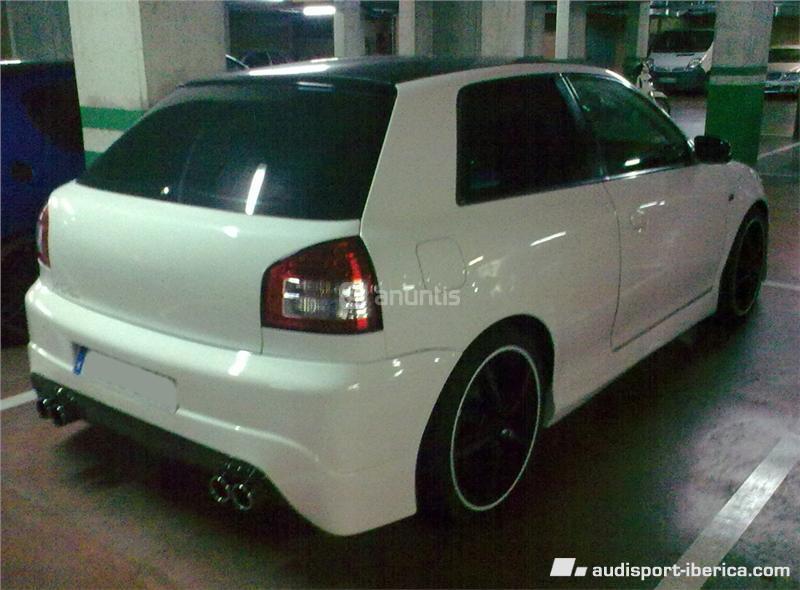

xoyero Publicado 9 de Junio del 2010 Denunciar Publicado 9 de Junio del 2010 (editado) Hola tenia 2 dudas esta tarde e tenido que romper la ventana de mi coche debido a que esta tuneado i no puedo abrir el coche a no ser que sea con mando. Las pilas del mando se an gastado las e cambiado i se a desconfigurado, tengo las puertas laterales i trasera sin bombín, como codifico las llaves sin bombín tengo que ir ala audi con el código? El boton de la maneta de la izquierda de la llave i arriba ai otro junto a ese abre alguno el maletero i el deposito de gasolina no puedo abrir ninguno de los 2. que ago no puedo echar gasolina I la otra duda el climatizador se ilumina pero no me salen los números alguien sabe porque. Gracias. Editado 9 de Junio del 2010 por xoyero Responder

xoyero Publicado 10 de Junio del 2010 Autor Denunciar Publicado 10 de Junio del 2010 Tengo las dos llaves con mando una llave de metal una llave de plastico i un plastico transparente que sale una numeracion supongo que seria la numeracion de las llaves. I el coche como ya e comentado tiene el porton de atras i las manetas laterales alisadas ( no ai bombin... ) (a3 3puertas) Me pueden codificar las llaves por un modico precio sin tener que colocar un bombin nuevo en las puertas??? Baya palo en cuanto pueda os pongo una foto del coche. Sabeis algo del climatizador¿ Responder

Freestylero Publicado 10 de Junio del 2010 Denunciar Publicado 10 de Junio del 2010 por cierto xoyero pon una fotio q veamos como lo tienes y pensemos remedios a tu coche blindado yo alguna vez pense quitar todos los bombines pero esta claro q si lo hiciese llevaria los dos mandos en el bolsillo usando siempre uno pero por si s eme gasta pila tirar del otro Responder

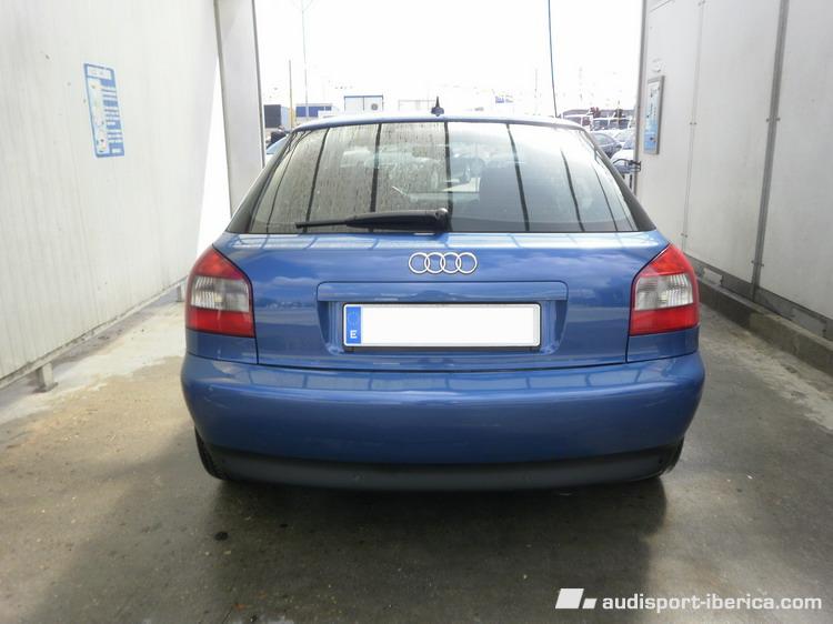

xoyero Publicado 10 de Junio del 2010 Autor Denunciar Publicado 10 de Junio del 2010 bua tio baya palazo expliko lo ke me a pasado hoy... Pa empezar perdon por la kaligrafia pero me tengo ke ir a kurrar i no tengo ni animos ni ganas de eskribir bien. EMpiezo me an kambiado el kristal de la ventana derecha hoy nueveciko kon el seguro, el deposito gasolina i cierre maletero no se abrian , e ido ala udi i me an dado la hora para el viernes ke biene para configurar los mandos, e ido ami mekaniko de konfianza a enxufado la makina i ponia en el programa del portatil multi diag 9.3 e eskuxado una combersacion kon un amigo suyo i decia noseke de 46 confort i ke no era ese i luego algo de cincuenta 5x nosekual i codigo 001 i yokese ke mas i a cerrado el koxe i me e esperado alado sin poder hoir, sigo no a podido acerlo i el otro mekaniko le abra dixo ke necesita el bombin de la puerta izkierda para poder konfigurarlo, ke pasa ke e ido al desguaze i no e enkontrado la maneta kon el bombin del 2001 e enkontrado uno del 97 pero la maneta era kuadrada kon el bombin aparte i no redonda komo la mia, e bisto otros audis komo el mio i la maneta es komo redondeada i el bombin ba inkluido en la maneta. adjunto la foto del audi. gracias por el interes en ayudarme.... Responder
