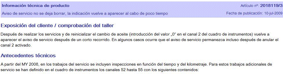

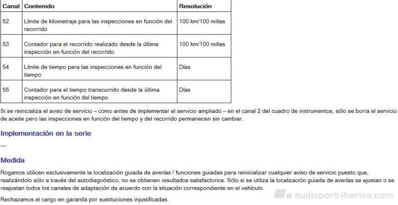

penzoil Publicado 17 de Junio del 2010 Denunciar Publicado 17 de Junio del 2010 Joer, eres un artista, macho. Mira por donde, que hoy mirando el elsawin, me encuentro con esta nota. Habla de que una vez reseteado el servicio de inspección, éste vuelve a salir: Igual si lo hubiera visto antes, te habria servido para algo mas en la investigación. Saludos. Responder
