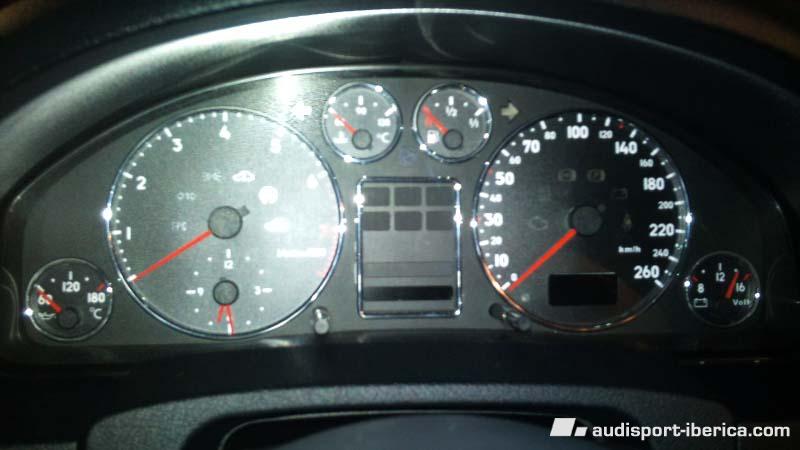

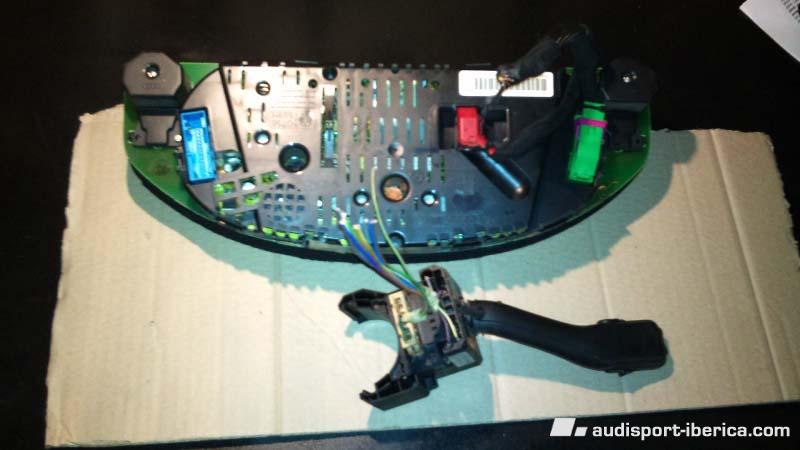

TRACKER_A6 Publicado 21 de Junio del 2010 Denunciar Publicado 21 de Junio del 2010 (editado) Hola a todos, pues al parecer no habia terminado con el cohe,jejejeje este es el cuento de nunca acabar,pero es mejor asi, en cuanto ya no tenga nada mas que hacerle lo vendere para empezar con otro Bueno a lo que vamos: COMO INSTALAR UN MARCADOR CON FIS EN UN COCHE QUE NO LO LLEVA Antes de nada, nos tenemos que agenciar un marcador y una maneta de limpias con los botones del control del ordenador.Yo he comprado esto: El marcador me ha costado 120 eur y la maneta 30eur, a mi parecer un precio razonable- Editado 21 de Junio del 2010 por TRACKER_A6 Responder

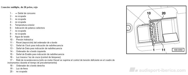

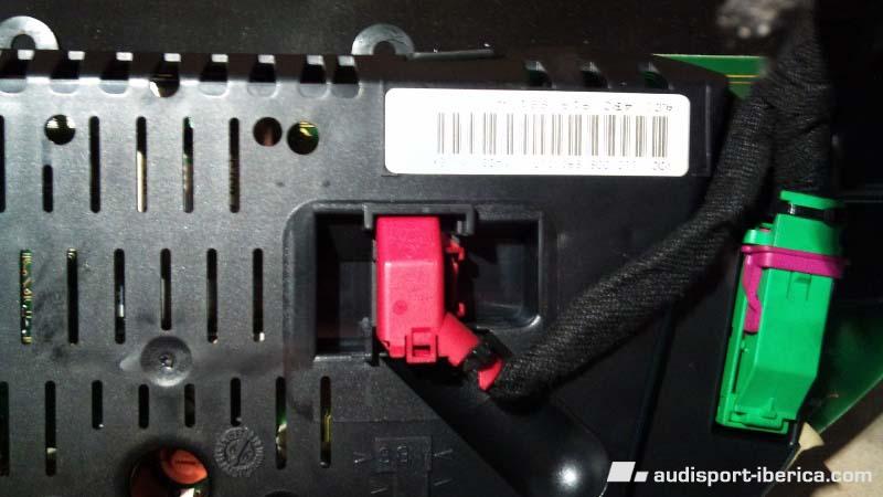

TRACKER_A6 Publicado 21 de Junio del 2010 Autor Denunciar Publicado 21 de Junio del 2010 Yo he optado por este marcador sin can-bus ya que el del can-bus tiene un mayor numero de pines y yo ni tengo CAN-BUS ni tengo los esquemas, pero si tengo los esquemas del de sin can-bus(aunque de poco me han servido)ya que he tenido que ir comprobando cable por cable. ¿Como sabeis si el marcador tiene o no CAN-BUS?: 1º- el numero de serie, si es 4B0 919 XXX X NO TIENE CAN-BUS si es 4B0 920 XXX X si tiene can-bus. 2º- El conector de detras, el que alimenta el FIS, si es ROJO con 20 pines ,NO TIENE CAN-BUS si es GRIS y con el doble de pines SI TIENE CAN-BUS pues este es el mio con conector ROJO de 20 PINES. Responder

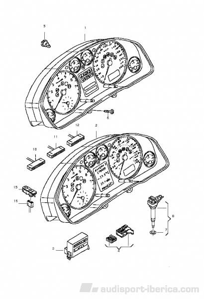

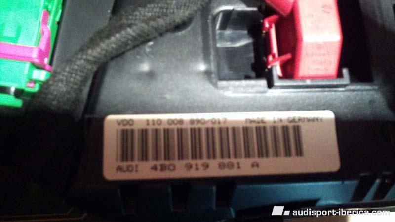

TRACKER_A6 Publicado 21 de Junio del 2010 Autor Denunciar Publicado 21 de Junio del 2010 Como veis el numero de serie es 4B0 919 881 A (creo que son 8 o 0, la verdad que no me he fijado bien en los ultimos numeros y la foto no se ve muy bien) Asi es como yo lo tenia ahora, con este marcador cutre,ijjijijiji antes de desmontarlo Responder

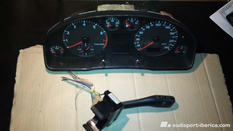

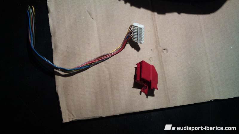

TRACKER_A6 Publicado 21 de Junio del 2010 Autor Denunciar Publicado 21 de Junio del 2010 (editado) Lo primero que he echo a sido desmontar el mio y poner el nuevo, aun sabiendo que me falta el conector que da la informacion al FIS,para saber como se veia. como veis, sin conectar nada al FIS ya me indica si tengo las puertas abiertas y los errores de liquido de limpies,luces,frenos Lo segundo a sido desmontar el conector rojo que va al fis , y separar los cables y pelarlos uno a uno. Editado 21 de Junio del 2010 por TRACKER_A6 Responder

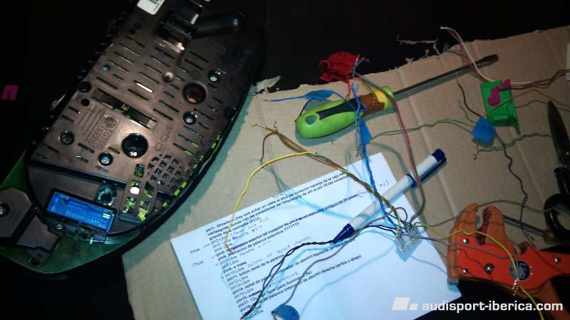

TRACKER_A6 Publicado 21 de Junio del 2010 Autor Denunciar Publicado 21 de Junio del 2010 Por suerte al cortar los conectores, el del desguace me ha dado tambien el conector verde del cual he podido sacar mas pines para los huecos que faltan. y como no, me he puesto a probar cables, como en otro post lei que los errores de la falta de liquido de limpia, frenos,etc.... se quitan poniendo a masa, pues he empezado con ello, de los 20 cables,uno por uno a masa, a ver si algun error desaparecia. He conseguido quitar 2 de los 3 errores que aparecen, no se por que el de el liquido de limpias no se me ha borrado. Tambien he encontrado los cables que van a la maneta, el RESET o para subir y bajar funciones.Esto lo he encontrado cuando buscaba el cable que manda la señal de la temperatura al FIS. Al contrario que en el A3 el cable que manda la señal de la temperatura al FIS del de 10 pines (que es el que viene de serie) es el pin3. En el A6 el cable que manda la señal de la temperatura al FIS del de 10 pines (que es el conector negro que figura en la foto de debajo) es el PIN1 (dependiendo de donde empieces a contar) Os pongo una foto para que lo veais mejor (todos esos cables de detras son los que salen de mi conector FIS del nuevo marcador, esta sin ordenar,como podeis ver) El cable GRIS que esta insertado en ese pin es el que manda la señal de temperatura. Responder

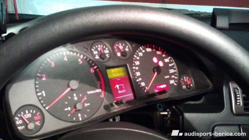

TRACKER_A6 Publicado 21 de Junio del 2010 Autor Denunciar Publicado 21 de Junio del 2010 Y VOILA, ya tenemos la temperatura en el marcador. por hoy creo que ya tenemos suficiente, mañana os pongo los esquemas de conexiones para nuestro A6 QUE NO ES EL MISMO QUE A3 Lo dicho, intentare poner los esquemas lo mas cencillos posibles, para que nadie tenga ningun problema para poder ver el consumo y litros/kmh (hay que echar un cable al pin2 del conector naranja de la caja del vierteaguas (donde van las conexiones del tempomat)y de ahi al pin 18 del conector grande de la centralita (ECU). Esta informacion la saque de un foro de PASSAT, no es seguro que en nuestro modelo sea igual P.D: salvo el error de los Limpias, ahora mismo estaria el coche con las funciones del anterior marcador un saludo Responder
