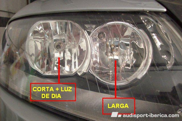

anuevo34 Publicado 3 de Julio del 2010 Autor Denunciar Publicado 3 de Julio del 2010 MATERIAL NECESARIO: Bombilla a sustituir, linterna y destornillador plano y de estrella. Lo primero, vamos a presentar a nuestro protagonista, el foco, en mi caso halógeno y sin leds (que pena)…… Responder

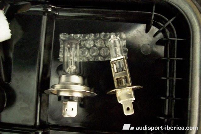

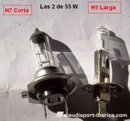

anuevo34 Publicado 3 de Julio del 2010 Autor Denunciar Publicado 3 de Julio del 2010 (editado) Los siguiente es ver las bombillas que tenemos…. Editado 3 de Julio del 2010 por anuevo34 Responder

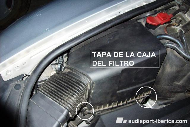

anuevo34 Publicado 3 de Julio del 2010 Autor Denunciar Publicado 3 de Julio del 2010 Una vez hechas las presentaciones, lo primero que tenemos que hacer es soltarla tapa de la caja del filtro de aire. Responder

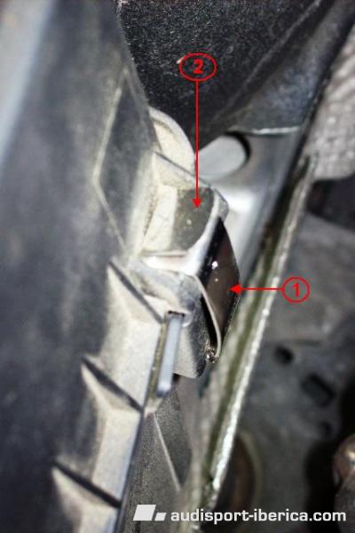

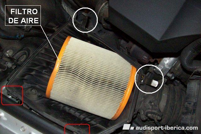

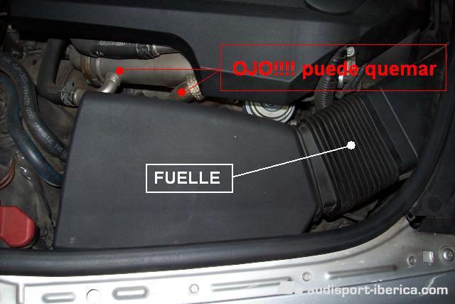

anuevo34 Publicado 3 de Julio del 2010 Autor Denunciar Publicado 3 de Julio del 2010 (editado) Tenemos que retirar las 2 grupillas o grapas que unen caja y tapa. Para ello tiramos de la parte superior a la vez que presionamos en el centro de la grapa, tal y como se muestra en la foto. Ojo, si el motor está caliente cuidado con las partes que señalo en la foto porque os podéis quemar….y lo digo por experiencia propia……. Una vez suelta de la parte superior, basculará hacia abajo, liberando la tapa. En la foto están marcadas con un círculo blanco. Nos podemos ayudar de un destornillador. Una vez sueltas las 2 grapas, tenemos la tapa suelta. El siguiente paso es comprimir el fuelle para sacarlo de su alojamiento. Editado 3 de Julio del 2010 por anuevo34 Responder

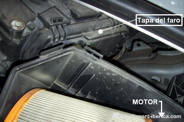

anuevo34 Publicado 3 de Julio del 2010 Autor Denunciar Publicado 3 de Julio del 2010 Para retirar la tapa hay que levantar del lado mas cercano al motor para luego sacarla hacia el motor. En la foto, marcado con cuadro rojo, se ve los alojamientos de los tetones planos donde está anclado, por lo que si tiramos hacia arriba no nos saldrá…. Responder
anuevo34 Publicado 3 de Julio del 2010 Autor Denunciar Publicado 3 de Julio del 2010 Retirada la tapa, quitamos el filtro. Sale tirado hacia arriba de la parte trasera del mismo. Aprovechamos para limpiar la caja que suele tener bastante suciedad e incluso podemos aspirar el filtro o soplarlo si tenemos un compresor. Para esto es MUY IMPORTANTE respetar el sentido de filtrado, es decir si lo aspiramos lo haremos por la parte exterior y si soplamos lo haremos desde el interior. De esta manera lo limpiamos un poco. Si se hace al revés solo conseguiremos que la suciedad se introduzca mas en el filtro….. A la vez podemos sustituir el filtro si está muy sucio….. Responder

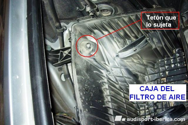

anuevo34 Publicado 3 de Julio del 2010 Autor Denunciar Publicado 3 de Julio del 2010 Ahora solo nos queda soltar el tetón con goma que fija la caja. Tiramos de él y la caja queda suelta. No hace falta desmontar más, con la caja suelta ya tenemos acceso a la tapa posterior del foco. Responder

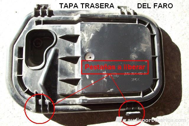

anuevo34 Publicado 3 de Julio del 2010 Autor Denunciar Publicado 3 de Julio del 2010 En esta foto veis la tapa trasera del foco. Lleva unas pestañas en la parte inferior y está anclado en la superior. Hacemos presión en las dos a la vez en la parte inferior y luego basculamos para liberarlas del anclaje superior. Como podéis ver en la foto yo llevo una pestaña rota, la de la parte izquierda en la foto. Responder

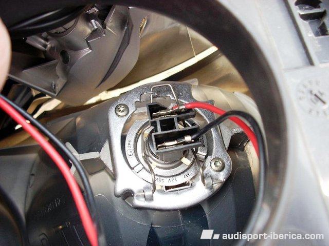

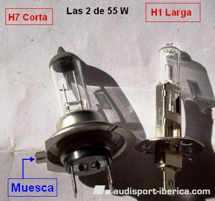

anuevo34 Publicado 3 de Julio del 2010 Autor Denunciar Publicado 3 de Julio del 2010 Tras retirar la tapa, ahora toca cambiar la bombilla, de esto no tengo foto pero he encontrado en San Google algo muy parecido y que ilustra la explicación….. Necesitaremos un linterna para poder ver algo dentro del foco. Retiramos el conector de 2 pines, y el alambre de acero que fija la bombilla en su posición. Es importante fijarnos en la posición de la bombilla, ya que lleva una muesca que debe encajar en su sitio para que quede colocada en su posición final. Luego colocamos la nueva bombilla, la fijamos en su posición con el alambre y conectamos…… Responder

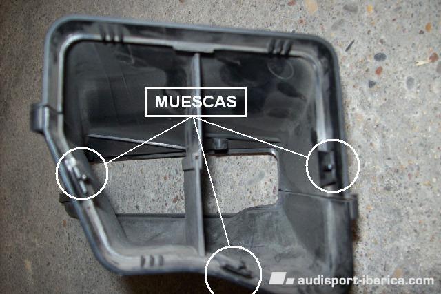

anuevo34 Publicado 3 de Julio del 2010 Autor Denunciar Publicado 3 de Julio del 2010 Ahora toca comprobar si está todo OK. Ponemos el contacto y comprobamos que ya no aparece el error del fis….. Después montamos todo siguiendo el proceso inverso y trabajo concluido. Tenemos que tener especial cuidado para encajar el fuelle en su sitio. En la foto veis las tres muescas en las que debe encajar el extremo del fuelle. Responder

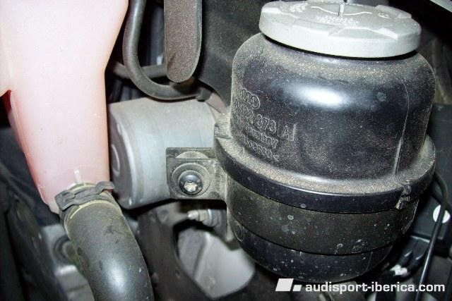

anuevo34 Publicado 3 de Julio del 2010 Autor Denunciar Publicado 3 de Julio del 2010 Por lo que respecta al lado izquierdo, parece incluso más sencillo aún porque solo habría que soltar el vaso que se ve en la foto y ya tendríamos acceso a la tapa trasera del foco…..(Aunque no lo he llevado a la práctica……) Aquí podemos ver el detalle del tornillo. Es de suponer que tras soltarlo podremos apartar el bote en cuestión para poder trabajar tras el foco. Responder
