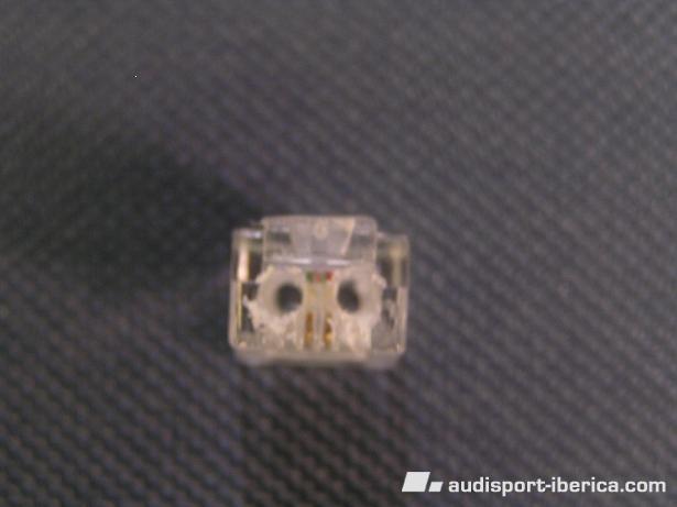

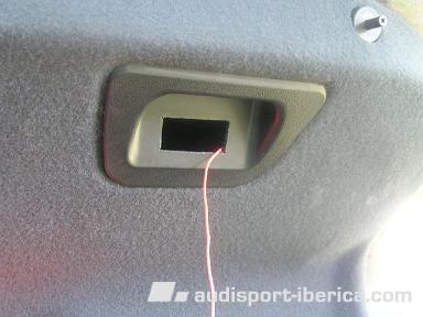

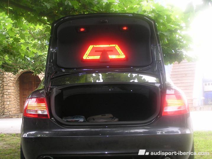

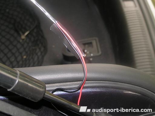

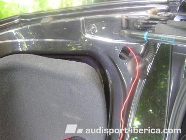

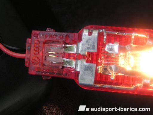

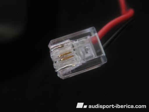

dycal Publicado 8 de Julio del 2010 Denunciar Publicado 8 de Julio del 2010 Después de verlo en un Mercedes (creo que clase S) me gustó la idea y me puse a ello. Consiste en iluminar las manetas del portón del maletero. En el conce compré las tulipas de los laterales de las puertas con sus bombillas. También pregunté por las manetas para hacer los agujeros fuera del portón, pero no se venden sueltas sino todo el revestimiento del portón, como me pareció demasiado caro (sobre 70 €) no tuve más remedio que cortar allí mismo. Más fácil sería quitar todo el revestimiento y cortar encima de una mesa y cablear cómodamente, pero no me atreví a quitarlo así que tuve que cablear con una guía pasacables, que aunque más incómodo no tiene dificultad ninguna. Los cables los pasé junto con el cable que lleva la luz a la matrícula que está al lado de los hidráulicos, porque aunque intenté pasarlos por el macarrón del cable de la matrícula, me fue imposible, así que bridas negras. Como no quería soldar nada, me fabriqué un conector casero con una clavija de teléfono, quitándole la pestaña y haciendo dos agujeros para pasar los cables, después se doblan hacia la parte superior de la clavija y ya con la presión de la clavija entran en contacto con la bombilla. La corriente la tomé del plafón del maletero. Y este es el resultado. Responder
anuevo34 Publicado 8 de Julio del 2010 Denunciar Publicado 8 de Julio del 2010 Yo lo tenía en mente, como otras tantas cosas mas a iluminar,........ Yo quería complicarme mas, desmontando el guarnecido, pero visto lo visto, me gusta tu idea y la copiaré, je, je, je, je, ...... Queda muy bien, parece de serie..... Buen brico, sencillo, barato y bonito <_< Responder

anuevo34 Publicado 8 de Julio del 2010 Denunciar Publicado 8 de Julio del 2010 Lo que yo tenia en mente, es algo parecido a lo tuyo y ya puesto en faena, iluminar el hueco de la rueda de repuesto. Aparte de la rueda llevo varias cosas aprovechando el hueco. Yo tengo una barra de led en el techo del maletero y cuando levanto la tapa para acceder a la rueda ya no veo nada de nada......Por eso lo de iluminar el citado hueco.... Lo que hay que conseguir es pasar el cable por el interior de la goma, para que no se vea nada en absoluto......Yo lo intentaré, aunque parece bastante complicado, tal y como tu afirmas...... El corte para el hueco de los portalámparas te ha quedado muy bien, especialmente si lo has hecho sin desmontarlos de su sitio..... Responder
dycal Publicado 8 de Julio del 2010 Autor Denunciar Publicado 8 de Julio del 2010 Lo que yo tenia en mente, es algo parecido a lo tuyo y ya puesto en faena, iluminar el hueco de la rueda de repuesto. Aparte de la rueda llevo varias cosas aprovechando el hueco.Yo tengo una barra de led en el techo del maletero y cuando levanto la tapa para acceder a la rueda ya no veo nada de nada......Por eso lo de iluminar el citado hueco.... Lo que hay que conseguir es pasar el cable por el interior de la goma, para que no se vea nada en absoluto......Yo lo intentaré, aunque parece bastante complicado, tal y como tu afirmas...... El corte para el hueco de los portalámparas te ha quedado muy bien, especialmente si lo has hecho sin desmontarlos de su sitio..... Sí, tienes razón, donde la rueda de repuesto no se ve ni pa cantar. Pasar el cable por ese macarrón de goma me parece casi casi imposible, yo metí guía, lo intenté sin ella, estuve 20 minutos para ello y lo tuve que dejar por imposible, pero tal y como lo tengo no se ve nada de cable porque los encinté de color negro, lo pasé por detrás de la goma y los sujeté con pequeñas bridas, que es lo único que se ve. Te tienes que fijar mucho y buscar porque sino no sabes que por ahí pasa un cable. Responder

Kolari Publicado 8 de Julio del 2010 Denunciar Publicado 8 de Julio del 2010 Dycal: ¿Cómo que no pasa el cable por el macarrón? Este sábado pasado metí el cable doble de alimentación y el cable fbas de la cámara del portón por el macarrón en dos minutos. Desenganchas el plástico que protege el macarrón y que va a presión desenganchado sus pestañas lateralmente, luego tiras de el, luego sacas el macarrón de su sitio que va a presión, sueltas la goma en un extremo y en el otro de la carrocería y ya le tienes "bailando", pasas la guia de un extremo a otro: el primer tramo de goma, el segundo de plástico y el tercero otra vez de goma soltando entre sí los tres trozos que van embutidos uno a otro, si quieres que patine mejor un poco de mistol (o gel pasacables para lo más puristas) y vualá. Aprovechando el tema: alguno que lea esto y que tenga cámara original de aparcamiento: no encuentro tirador para cámara con agujero para el bombín de la llave del maletero ¿significa eso que quien lleva cámara no lleva la apertura manual de emergencia con llave del portón en el berlina? No entiendo otra explicación. Y si es ASI ¿que hago con el mecanismo y el bombín para poner el asa de la cámara? Please, AYUDA!!! Responder
dycal Publicado 8 de Julio del 2010 Autor Denunciar Publicado 8 de Julio del 2010 Dycal: ¿Cómo que no pasa el cable por el macarrón? Este sábado pasado metí el cable doble de alimentación y el cable fbas de la cámara del portón por el macarrón en dos minutos. Desenganchas el plástico que protege el macarrón y que va a presión desenganchado sus pestañas lateralmente, luego tiras de el, luego sacas el macarrón de su sitio que va a presión, sueltas la goma en un extremo y en el otro de la carrocería y ya le tienes "bailando", pasas la guia de un extremo a otro: el primer tramo de goma, el segundo de plástico y el tercero otra vez de goma soltando entre sí los tres trozos que van embutidos uno a otro, si quieres que patine mejor un poco de mistol (o gel pasacables para lo más puristas) y vualá. Aprovechando el tema: alguno que lea esto y que tenga cámara original de aparcamiento: no encuentro tirador para cámara con agujero para el bombín de la llave del maletero ¿significa eso que quien lleva cámara no lleva la apertura manual de emergencia con llave del portón en el berlina? No entiendo otra explicación. Y si es ASI ¿que hago con el mecanismo y el bombín para poner el asa de la cámara? Please, AYUDA!!! Yo me refiero al macarrón (o funda protectora de goma) por el que pasa el cable de la luz de la matrícula hacia el interior del maletero y que va pegado al hidraúlico del portón. Si es así, el sábado en Sopuerta ya te veo desmontándolo porque por más que lo intenté no hubo manera. Yo voy a llevar la guía por si acaso. Respecto al tirador con cámara, me parece que el original no lleva llave. Nos vemos!!! que sólo queda 1 día. Responder
Kolari Publicado 8 de Julio del 2010 Denunciar Publicado 8 de Julio del 2010 (editado) Dycal: ¿Cómo que no pasa el cable por el macarrón? Este sábado pasado metí el cable doble de alimentación y el cable fbas de la cámara del portón por el macarrón en dos minutos. Desenganchas el plástico que protege el macarrón y que va a presión desenganchado sus pestañas lateralmente, luego tiras de el, luego sacas el macarrón de su sitio que va a presión, sueltas la goma en un extremo y en el otro de la carrocería y ya le tienes "bailando", pasas la guia de un extremo a otro: el primer tramo de goma, el segundo de plástico y el tercero otra vez de goma soltando entre sí los tres trozos que van embutidos uno a otro, si quieres que patine mejor un poco de mistol (o gel pasacables para lo más puristas) y vualá. Aprovechando el tema: alguno que lea esto y que tenga cámara original de aparcamiento: no encuentro tirador para cámara con agujero para el bombín de la llave del maletero ¿significa eso que quien lleva cámara no lleva la apertura manual de emergencia con llave del portón en el berlina? No entiendo otra explicación. Y si es ASI ¿que hago con el mecanismo y el bombín para poner el asa de la cámara? Please, AYUDA!!! Yo me refiero al macarrón (o funda protectora de goma) por el que pasa el cable de la luz de la matrícula hacia el interior del maletero y que va pegado al hidraúlico del portón. Si es así, el sábado en Sopuerta ya te veo desmontándolo porque por más que lo intenté no hubo manera. Yo voy a llevar la guía por si acaso. Respecto al tirador con cámara, me parece que el original no lleva llave. Nos vemos!!! que sólo queda 1 día. Sí, hablamos del mismo "macarrón": vete preparando los cables que necesites pasar que yo llevo el gel "lubricante" jejejej!!!. No entiendo: si haces una ampliación a cámara trasera ¿que haces con el bombín? Editado 8 de Julio del 2010 por Kolari Responder
