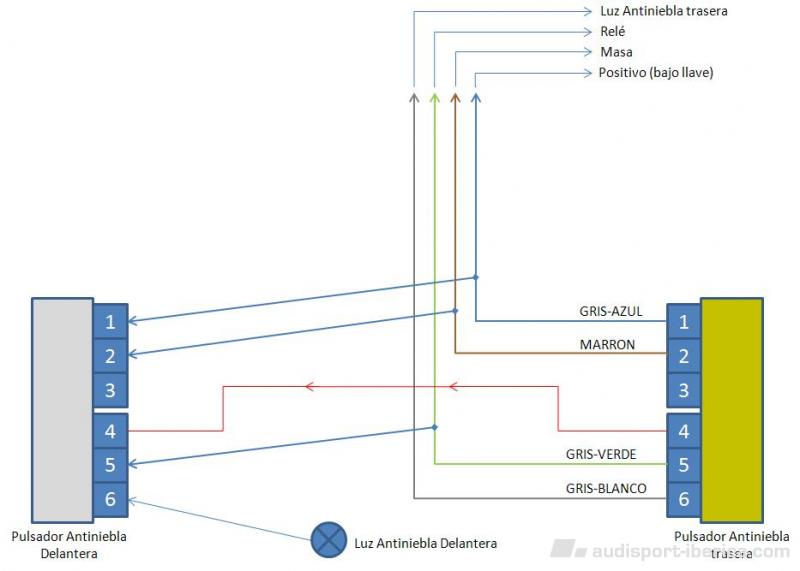

Sito87 Publicado 9 de Julio del 2010 Autor Denunciar Publicado 9 de Julio del 2010 (editado) Yo no he cortado los cables, con un robacorrientes (o contacto rapido o de presion, no se como lo llamais) cojeis la señal y tirais un cable a la botonera, este ira conectado al que se ve en la foto con una regleta en la punta. Tened en cuenta que si cortais cortad los dos y empalmarlos y llevarlo a la botonera, si cortais solo uno solo se encendera 1 antiniebla! el resto de pines cogerlos como querais del boton de los antis traseros siguiendo el suguiente esquema Editado 9 de Julio del 2010 por Sito87 Responder
Sito87 Publicado 9 de Julio del 2010 Autor Denunciar Publicado 9 de Julio del 2010 muy sencillito 1->1 2->2 5->5 (va al rele es gris-verde o asi y mas gordo) y en el 6 el que hemos cogido de debajo de la guantera el 4->4 ponerlo si quereis que vayan ligadas, es decir, si quereis que al poner la trasera se enciendan tambien las delanteras (no se como van ligadas pero bueno podria ser al reves), si no lo poneis seran independientes, yo no lo puse poque me gusta mas asi y ademas no tenian terminal en ese pin los conectores. y ahora poner los botnes y a probar PD no os fijeis mucho en todos los cables que salen de mi boton de antinieblas traseras (amarillo) que medio coche me coje corriente de alli. Responder

Sito87 Publicado 10 de Julio del 2010 Autor Denunciar Publicado 10 de Julio del 2010 Perdonad chicos en el esquema hay un error si quereis que vayan combinadas la conexion seria pin 6 delantero a pin 4 trasero (y no 4->4 como dice el esquema), lo he visto ahora lo siento no m di cuenta porque como no lo puse... Responder
