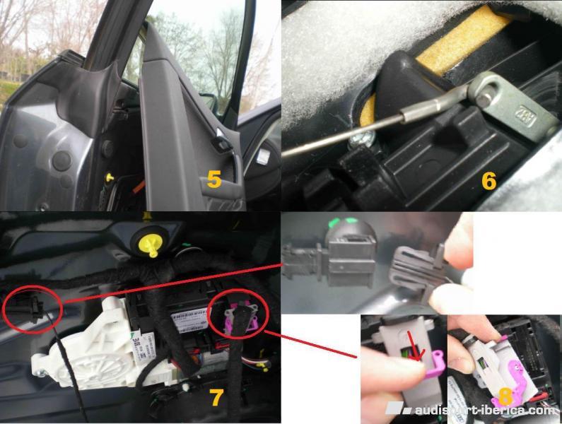

subo una foto que me encontre por aqui,la pieza lila es el conector de la unidad de mando que es negra,la blanca grande de al lado es el motor del elevalunas

Te lo he mirado en el etka y el elsawin y si. Es todo un conjunto a mi me sale 170 euros pero lo tengo sin actualizar. Una put*da. saludos
Muchas gracias :angry: Asu que put*da.Tambien me dijeron que no es quitar y poner sino que hay que pasar el vag....la gracia del verano. ;)
Aunque tambien me fijo y lleva cada pieza una referencia,aunque venga en conjunto no deja de ser dos piezas,menudos capullos
Gracias de nuevo :thumbsup:
