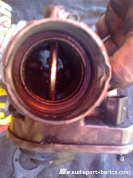

CAMPYA3 Publicado 4 de Agosto del 2010 Autor Denunciar Publicado 4 de Agosto del 2010 [esta es la dichosa mariposa de admision rafa..??? Responder
CAMPYA3 Publicado 11 de Agosto del 2010 Autor Denunciar Publicado 11 de Agosto del 2010 rafa estabas en lo cierto despues de pisar cuatro talleres pa que me miraran lo de la luz de gases y que me dijeran de que proviene,ya ke no estaban seguros de la pieza que habia que cambiar me decido ir que me lo miren en la audi ,,me hacen la diagnosis y le sale el fallo P0401= sistema de recirculacion de gases de escape caudal insuficiente,estatica..osea CHAPALETA DE GASES,,pregunto el precio de la pieza en recambios =281,15 iva incluido mas 1h y media de montaje total 400 euros,,,va a ser que la comprare y se la pondre yo ,,pero tengo una duda cuando le pregunte cuanto tardaban en ponerla me dijeron unos 70 minutos montar la pieza y luego le tenemos que hacer una ""LGA""" ,,y quisiera saber si alguien sabe que es una LGA...MUCHAS GRACIAS ....un saludo.. a otra cosita me gustaria saber la referencia de la chapaleta pa mi coche a3 140cv 2005..GRACIASSSS... Responder
rafasportback Publicado 11 de Agosto del 2010 Denunciar Publicado 11 de Agosto del 2010 (editado) rafa estabas en lo cierto despues de pisar cuatro talleres pa que me miraran lo de la luz de gases y que me dijeran de que proviene,ya ke no estaban seguros de la pieza que habia que cambiar me decido ir que me lo miren en la audi ,,me hacen la diagnosis y le sale el fallo P0401= sistema de recirculacion de gases de escape caudal insuficiente,estatica..osea CHAPALETA DE GASES,,pregunto el precio de la pieza en recambios =281,15 iva incluido mas 1h y media de montaje total 400 euros,,,va a ser que la comprare y se la pondre yo ,,pero tengo una duda cuando le pregunte cuanto tardaban en ponerla me dijeron unos 70 minutos montar la pieza y luego le tenemos que hacer una ""LGA""" ,,y quisiera saber si alguien sabe que es una LGA...MUCHAS GRACIAS ....un saludo.. a otra cosita me gustaria saber la referencia de la chapaleta pa mi coche a3 140cv 2005..GRACIASSSS... es una pasta, una lga debe ser una limpieza del error de vag com, aparte de la chapaleta hay que cambiar una junta tórica que vale unos 2 euros y que sella un espacio entre la chapaleta de admisión y la válvula egr, mañana te pongo la ref de las dos piezas. El proveedor de esta pieza para audi lo tiene en exclusiva la empresa vitoriana Pierburg SA, a la cual llamé y me derivó a mi distribuidor local. El mes que viene es posible que la cambie por bastante menos dinero del que piden en la casa. s2 y que no nos cuenten millongas, en media hora lo tendrían que tener montado el conjunto Editado 11 de Agosto del 2010 por rafasportback Responder
