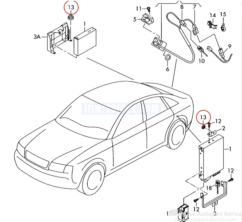

alcoscar Publicado 30 de Julio del 2014 Denunciar Publicado 30 de Julio del 2014 Hola. Estoy instalando la cámara original de visión trasera sacada de un berlina restyling. Despues de desmontar todo el panelado del porton de mi avant del 2007 y sustituir el tirador por el de la camara, a la hora de comenzar a pasar cables se me plantea una duda, los paso para la derecha o para la izquierda? El problema es que no se donde va la centralita, segun el etka por el soporte que lleva en horizontal va en el lado derecho, donde las herramientas, pero también es cierto que el dibujo que sale es de un berlina y no de un avant como el mio. Alguien me da un poco de luz? Gracias de antemano Responder
alcoscar Publicado 31 de Julio del 2014 Denunciar Publicado 31 de Julio del 2014 (editado) a esto me referia Editado 31 de Julio del 2014 por alcoscar Responder
