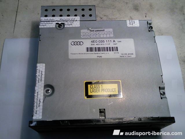

santi75 Publicado 7 de Octubre del 2010 Denunciar Compartir Publicado 7 de Octubre del 2010 Os voy a explicar como cambiar la caratula que os llega del cargador de MP3, que comprais de Alemania, que esta hecha rayada o peor. Ya que normalmente la caratula vuestra del lector de cd´s está como nueva. Comenzamos con nuestro cargador original de cd´s. Responder Enlace al comentario Compartir en otros sitios web More sharing options...

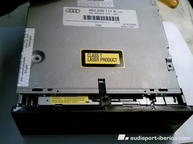

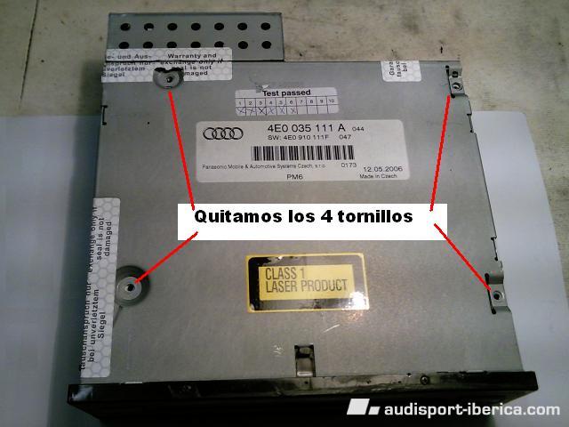

santi75 Publicado 7 de Octubre del 2010 Autor Denunciar Compartir Publicado 7 de Octubre del 2010 Quitamos los 4 tornillos de la tapa superior. Responder Enlace al comentario Compartir en otros sitios web More sharing options...
santi75 Publicado 7 de Octubre del 2010 Autor Denunciar Compartir Publicado 7 de Octubre del 2010 Quitamos los dos tornillos de la caratula en su parte superior. Responder Enlace al comentario Compartir en otros sitios web More sharing options...

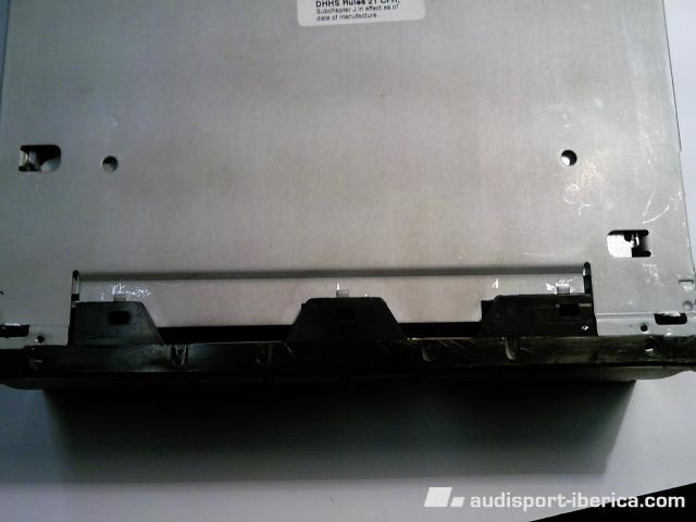

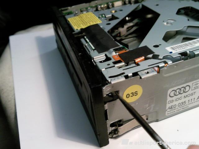

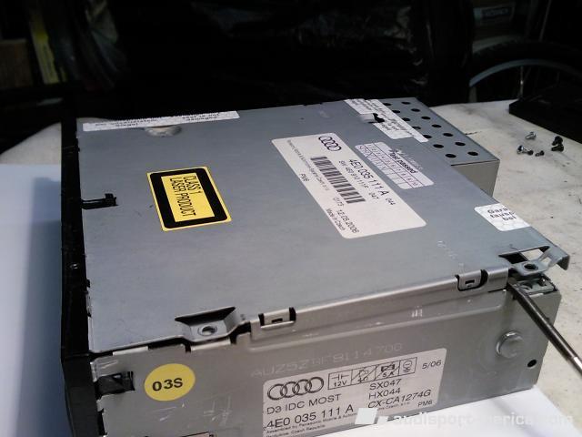

santi75 Publicado 7 de Octubre del 2010 Autor Denunciar Compartir Publicado 7 de Octubre del 2010 Apalancamos con un destornillador plano en donde nos indica serigrafiado en la chapa superior para quitarla. Responder Enlace al comentario Compartir en otros sitios web More sharing options...
santi75 Publicado 7 de Octubre del 2010 Autor Denunciar Compartir Publicado 7 de Octubre del 2010 Tiramos de la chapa superior hacia atras con una ligera inclinación para quitarla. Responder Enlace al comentario Compartir en otros sitios web More sharing options...

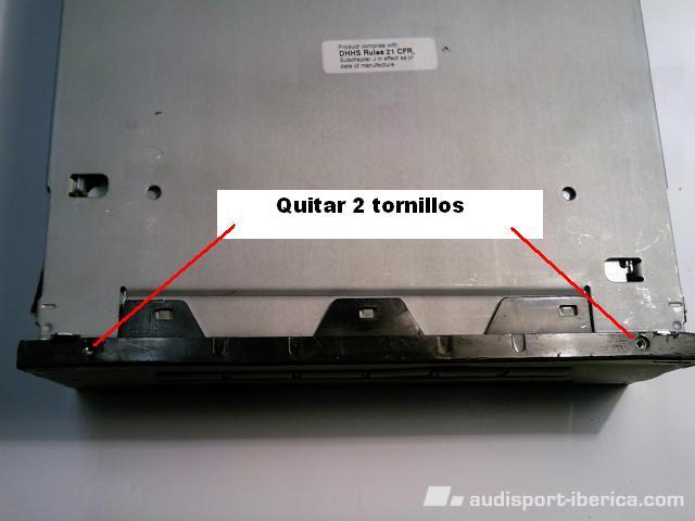

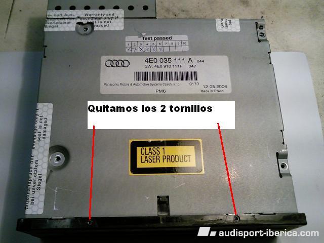

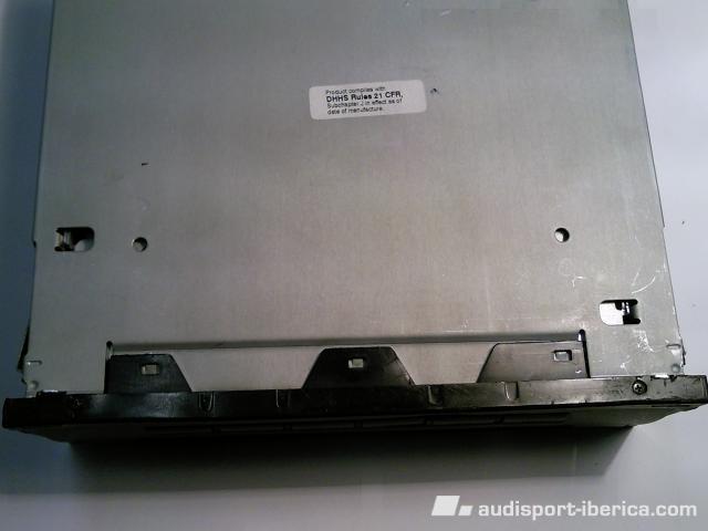

santi75 Publicado 7 de Octubre del 2010 Autor Denunciar Compartir Publicado 7 de Octubre del 2010 Volteamos el cargador hasta ver su parte inferior y quitamos los 2 tornillos de la caratula en su parte inferior. Responder Enlace al comentario Compartir en otros sitios web More sharing options...

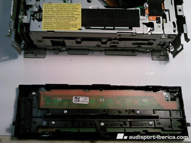

santi75 Publicado 7 de Octubre del 2010 Autor Denunciar Compartir Publicado 7 de Octubre del 2010 Desenganchar los amarres laterales e inferiores de la caratula para poder separarla del cargador. Responder Enlace al comentario Compartir en otros sitios web More sharing options...
santi75 Publicado 7 de Octubre del 2010 Autor Denunciar Compartir Publicado 7 de Octubre del 2010 La caratula separada del resto. Responder Enlace al comentario Compartir en otros sitios web More sharing options...

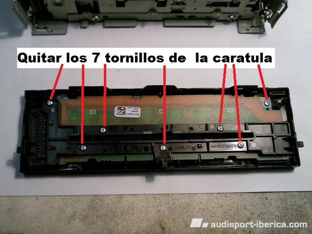

santi75 Publicado 7 de Octubre del 2010 Autor Denunciar Compartir Publicado 7 de Octubre del 2010 Quitamos los 7 tornillos que tiene la caratula en su parte interior. Ni que decir tiene que para este proceso es recomendable poner algo blandito de apoyo para no rayar la caratula. Responder Enlace al comentario Compartir en otros sitios web More sharing options...

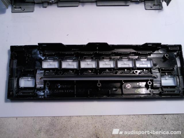

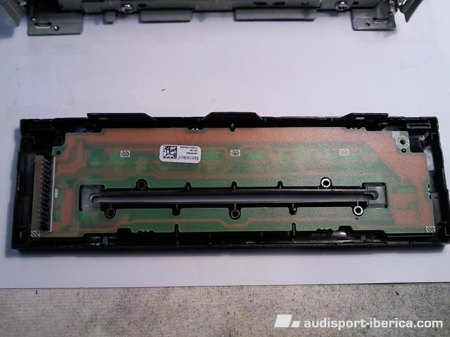

santi75 Publicado 7 de Octubre del 2010 Autor Denunciar Compartir Publicado 7 de Octubre del 2010 Quitamos el soporte de plastico de todo el teclado. Responder Enlace al comentario Compartir en otros sitios web More sharing options...
santi75 Publicado 7 de Octubre del 2010 Autor Denunciar Compartir Publicado 7 de Octubre del 2010 Quitamos el quita polvo de los cd´s cuando los metemos en el cargador. Responder Enlace al comentario Compartir en otros sitios web More sharing options...

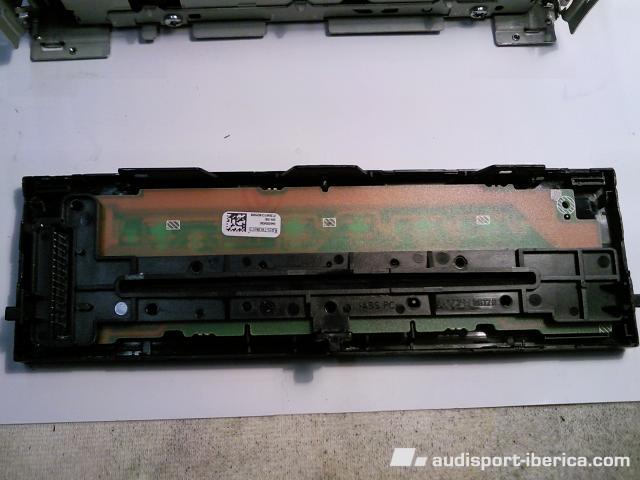

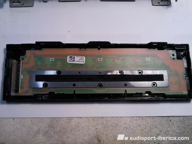

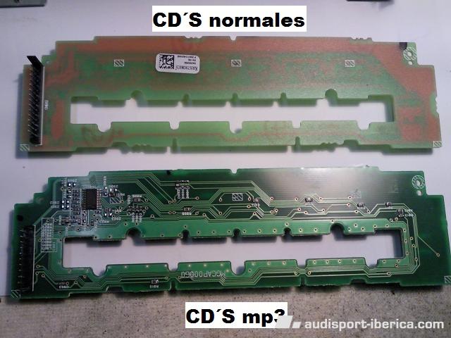

santi75 Publicado 7 de Octubre del 2010 Autor Denunciar Compartir Publicado 7 de Octubre del 2010 Quitamos la ultima pieza, que es el circuito de la botonera. Responder Enlace al comentario Compartir en otros sitios web More sharing options...
santi75 Publicado 7 de Octubre del 2010 Autor Denunciar Compartir Publicado 7 de Octubre del 2010 Los dos circuitos de la botonera juntos. Veanse las diferencias. Responder Enlace al comentario Compartir en otros sitios web More sharing options...
