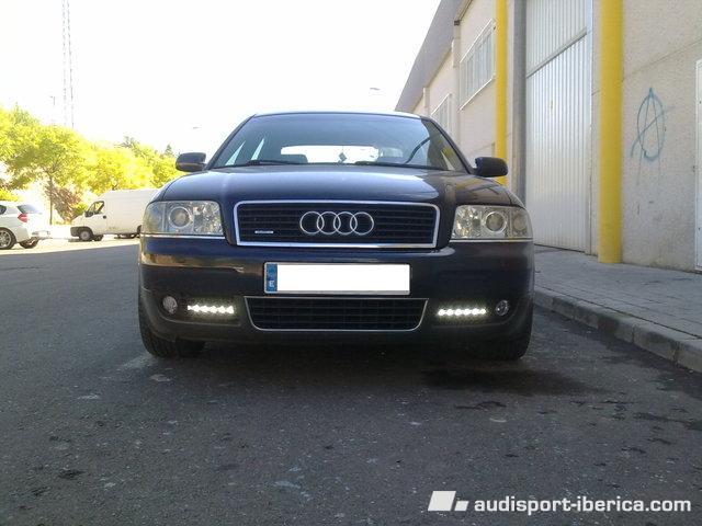

tony. Publicado 15 de Octubre del 2010 Denunciar Publicado 15 de Octubre del 2010 buenas, como cada vez q me cruzo con uno de los nuestros con sus luces de dia "fardando" ja ja ja ; me dan un poco de envidia sana. me he comprado el pack de luces diurnas de philips, precio:150 euros mas o menos. por que he escojido este modelo: 1º : el tamaño,va justo entre las rejillas del antiniebla. 2º: la sencillez de la instalacion. 3º: estan homologadas con certificado. 4º: el precio podia ser mas baratillas pero en fin............... hay van unas fotillos: Uploaded with ImageShack.us que coste q no tengo nada de la marca.......q me cobraron hasta el iva , ja ja ja . Uploaded with ImageShack.us primera impresion es buena ,estan muy acabados. desmontamos las dos rejillas,se estira un poco en la parte del centro con suavidad y fuera. Uploaded with ImageShack.us se recorta los refurzos del centro. y los de arriba nada mas un corte en la parte de abajo. Uploaded with ImageShack.us este es el orden de montaje. Uploaded with ImageShack.us Uploaded with ImageShack.us la colocais por detras de la rejilla,y yo use el soporte para cogerlo a las rejas. Uploaded with ImageShack.us en la foto se ven un poco como las pestañas se cojen al plastico. Uploaded with ImageShack.us Responder

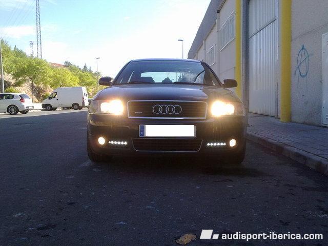

tony. Publicado 15 de Octubre del 2010 Autor Denunciar Publicado 15 de Octubre del 2010 (editado) las dos montadas. Uploaded with ImageShack.us ahora vamos al coche,yo primero presente los cables para mirar por donde pasarlos,lo mejor es q pasen por la derecha,destapais la tapa de la bateria ahi he puesto yo el modulo de las luces pegado al chasis,despues si seguis el cable de abrir el capot va perfecto para pasar por ahi los cables,despues los asegurais con las bridas q trae............ Uploaded with ImageShack.us Uploaded with ImageShack.us este cable naranja,es muy "importante",para ahorrase las multas, este se conecta al cable de la luz de posicion para q cuando encendamos estas las de dia se apaguen automaticamente. las conecsiones a la bateria son basicas ,dejarlas bien seguras. Uploaded with ImageShack.us este es el resultado final. :ranting2: y este es si te dejas el naranja sin conectar queda de put* madre pero q sepas q iras ilegal asi............ el funcionamiento;super sencillo entras arrancas la centralita q lleva lo detecta y las enciende paras y las apaga,enciendes las de posicion y las apaga, y eso es todo amigos............... espero q os haya gustado ,un saludo. tony. Editado 18 de Octubre del 2010 por Ragtop Borrar matrículas Responder
