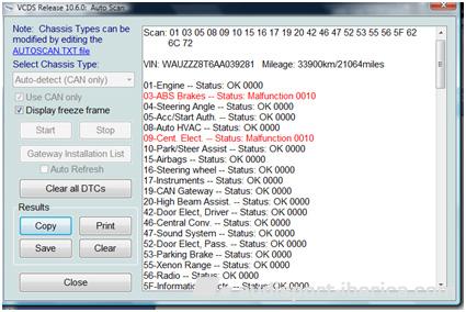

Hola compañeros, vengo del sub-foro A5. Y como vosotros vais un paso por delante con el vagcom, tengo unas preguntas para vosotros. :)
¿Sabeis si estos dos fallos son algo grave?, o el motivo de que pueden ser. Borre las DTCs y siguen saliendo.

Muchas gracias por tu interés tonymc . Ya solucione algunas cosas.
Los fallos eran por tener activada la suspensión en el Audi drive selec, y no tengo la suspensión regulable.
2 Faults Found
00471 - Control Module for Elect. Regulated Dampers (J250)
004 - No Signal/Communication
Freeze Frame:
Fault Status: 01100100
Fault Priority: 6
Fault Frequency: 1
Reset counter: 213
Y el fallo en el modulo del ABS, era porque unos días atrás me saliera el mensaje de presión de los neumáticos baja, porque tuve un pinchazo. Lo curioso es que después de borrar los fallos me seguía saliendo. Pero realice un nuevo autoscan con el coche encendido y ya no me aparece.
