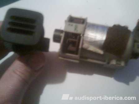

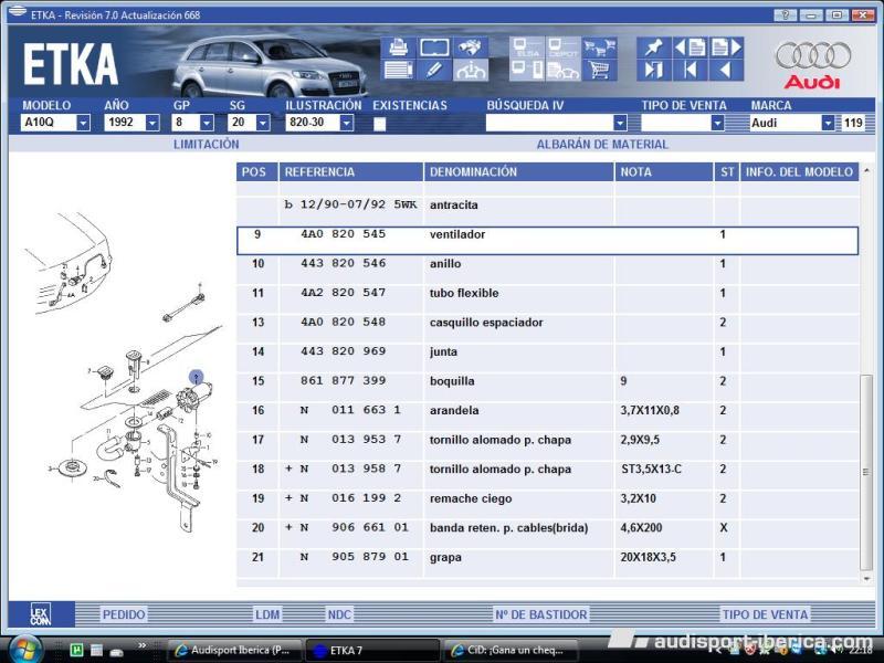

lagarto Publicado 12 de Noviembre del 2010 Denunciar Publicado 12 de Noviembre del 2010 Este es el ventilador q va unido al sensor de la rejilla del salpicadero. Van unidos por un tubo de goma. El problema solo ocurre en verano con el clima, q es cuando funciona este ventilador. Desmontar el salpicadero es un FAENON. Yo creo q se puede acceder a el sacando el cuadro d los relojes. Responder

oscar32 Publicado 21 de Junio del 2011 Denunciar Publicado 21 de Junio del 2011 Hola. Yo tengo el mismo problema. He cambiado el ventilador pequeño que va unido al sensor del salpicadero (una rejilla por la parte superior), y nada: sigue haciendo el ruido, por lo que estoy seguro que ese ventilador pequeño no era. Por cierto: se cambia relativamente facil sacndo el volante y el cuadro de relojes. Estoy casi seguro que es el ventilador en sí y me dá la impresion que es un FAENON impresionante desmontarlo. Hay veces que al pasar por un bache se pone o se quita el ruido. ¿Alguno ha reparado o desmontado el ventilador de la calefacción?. Saludos. Responder
