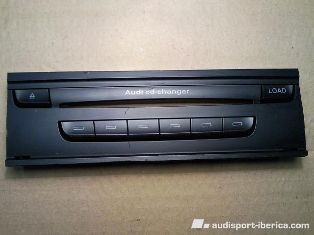

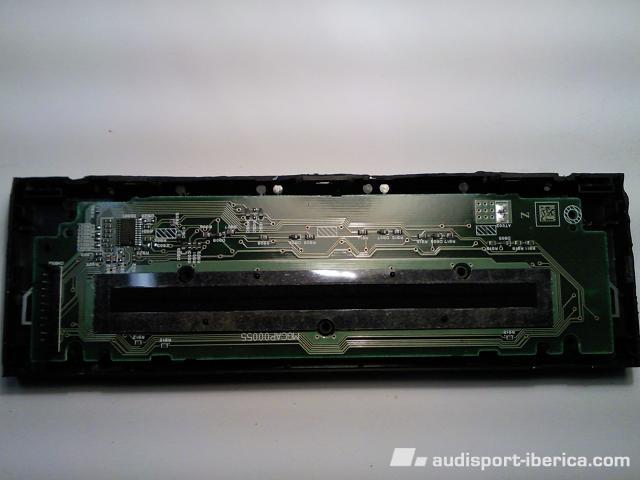

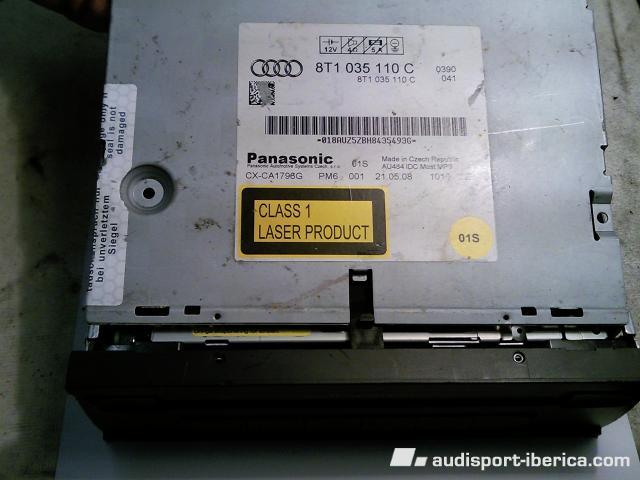

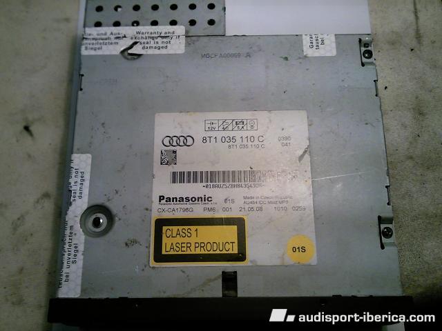

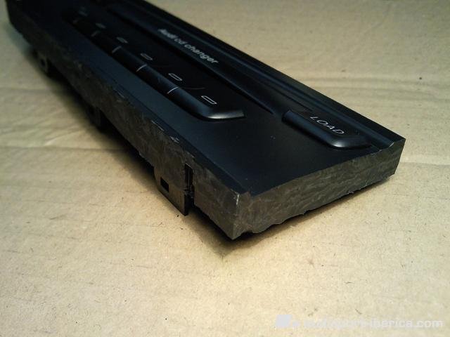

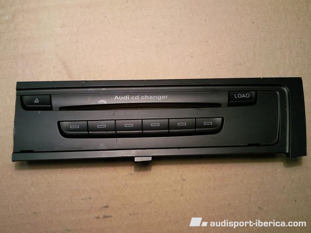

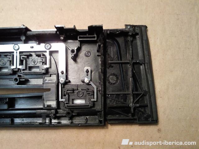

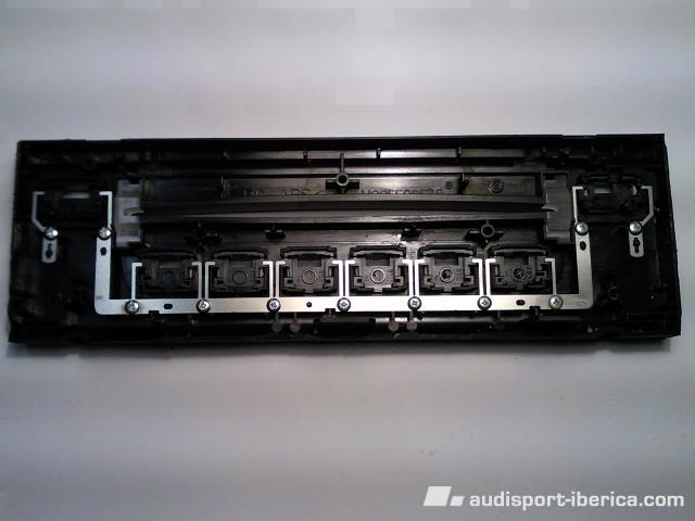

santi75 Publicado 8 de Noviembre del 2010 Denunciar Publicado 8 de Noviembre del 2010 (editado) Lo prometido es deuda, os pongo las fotos que hice para recortar la cartula de un cargador de A5 y adaptarlo al tamaño de nuestro cargador. Comienzo ya con la caratula suelta y cortada por su parte izquierda. De frente y por detras. Editado 8 de Noviembre del 2010 por santi75 Responder

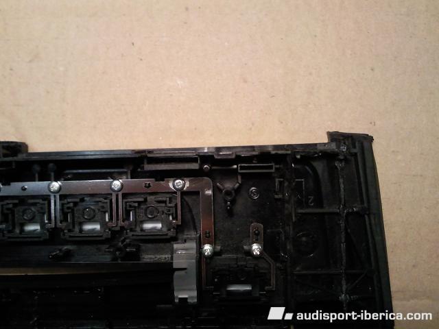

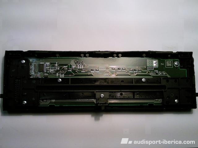

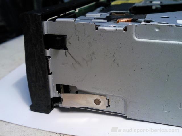

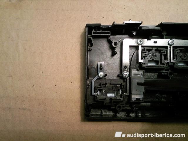

santi75 Publicado 8 de Noviembre del 2010 Autor Denunciar Publicado 8 de Noviembre del 2010 Detales de por donde se tiene que cortar, y de como queda una vez cortada. Responder

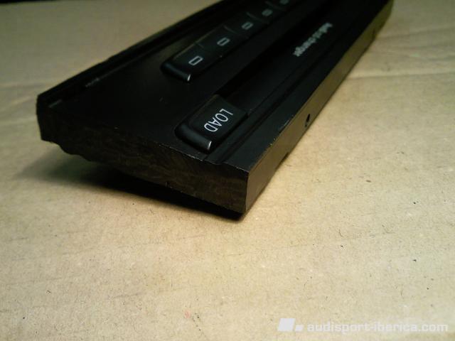

santi75 Publicado 8 de Noviembre del 2010 Autor Denunciar Publicado 8 de Noviembre del 2010 Mas. Responder

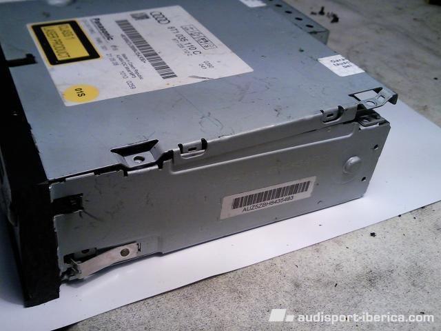

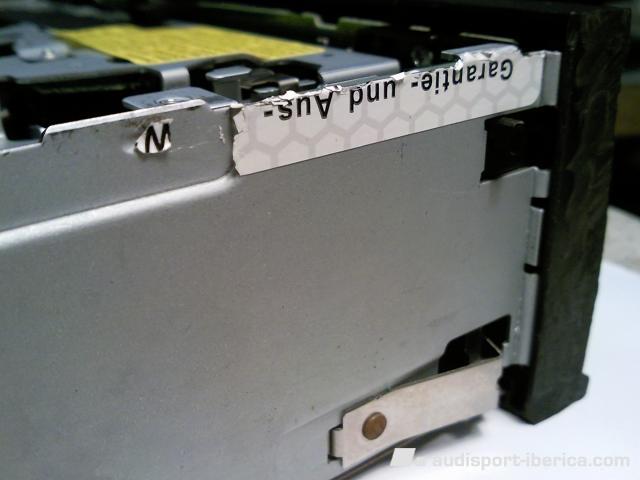

santi75 Publicado 8 de Noviembre del 2010 Autor Denunciar Publicado 8 de Noviembre del 2010 Como queda una vez cortada. Responder
santi75 Publicado 8 de Noviembre del 2010 Autor Denunciar Publicado 8 de Noviembre del 2010 Mas detalles. Responder

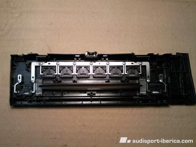

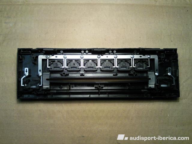

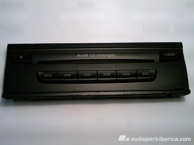

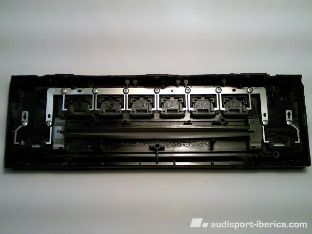

santi75 Publicado 8 de Noviembre del 2010 Autor Denunciar Publicado 8 de Noviembre del 2010 Y comenzamos a montar la caratula. Responder

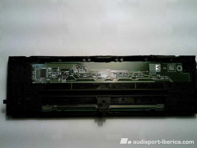

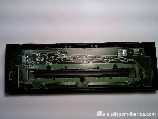

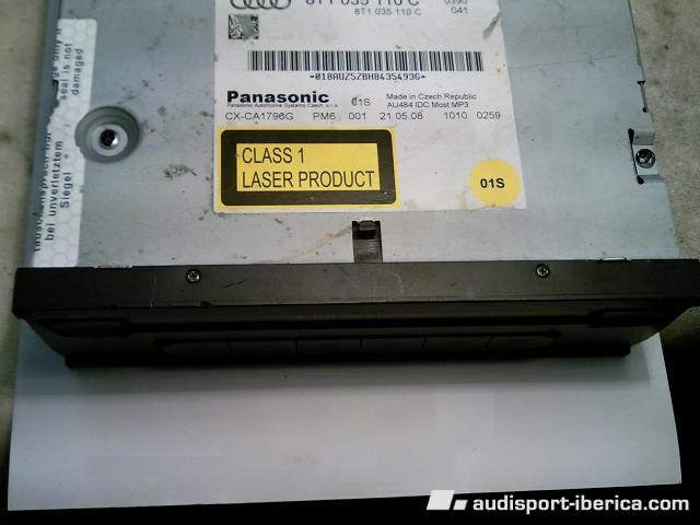

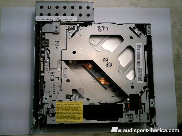

santi75 Publicado 8 de Noviembre del 2010 Autor Denunciar Publicado 8 de Noviembre del 2010 Colocamos circuito electrónico, filtro antipolvo y pieza de plastico de sujección de todo. Responder

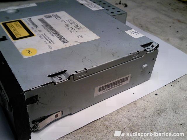

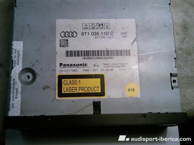

santi75 Publicado 8 de Noviembre del 2010 Autor Denunciar Publicado 8 de Noviembre del 2010 (editado) Colocamos los 7 tornillos correspondientes para sujetar el conjunto. Vamos preparando el cargador para unirlo con la caratula. Editado 8 de Noviembre del 2010 por santi75 Responder

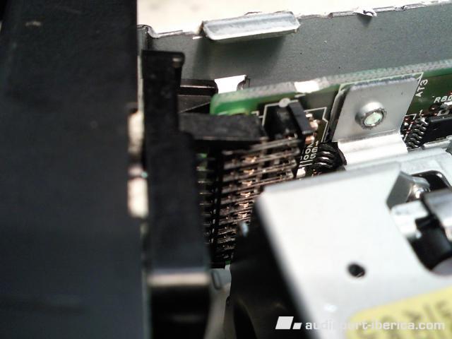

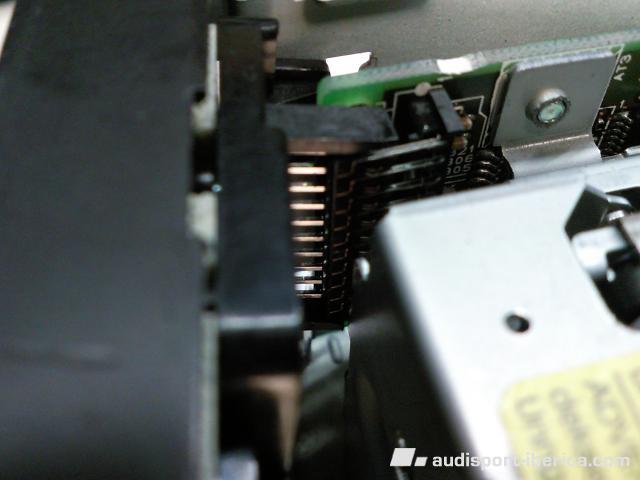

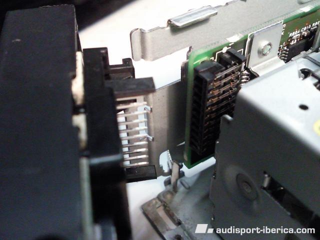

santi75 Publicado 8 de Noviembre del 2010 Autor Denunciar Publicado 8 de Noviembre del 2010 Vemos la ubicacion del conector hembra que tenemos que conectar con el macho de la caratula. Como la vida misma Responder
santi75 Publicado 8 de Noviembre del 2010 Autor Denunciar Publicado 8 de Noviembre del 2010 Sigue. Responder

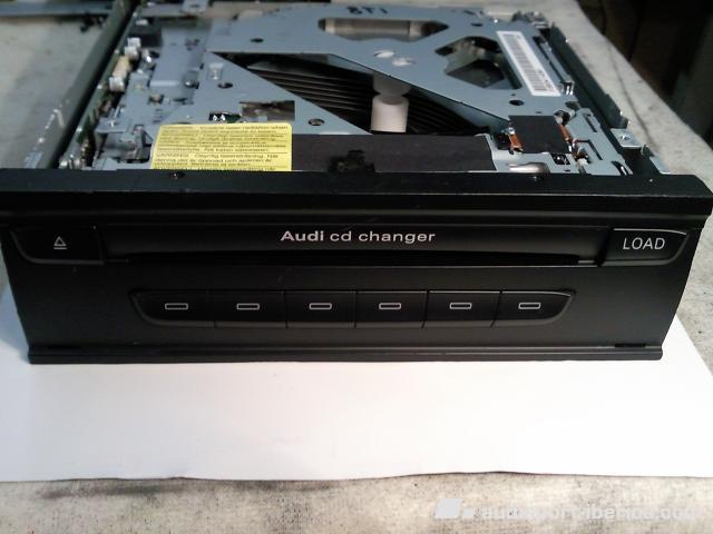

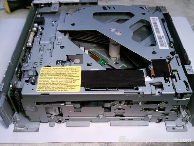

santi75 Publicado 8 de Noviembre del 2010 Autor Denunciar Publicado 8 de Noviembre del 2010 Ya está colocada. Responder
santi75 Publicado 8 de Noviembre del 2010 Autor Denunciar Publicado 8 de Noviembre del 2010 Detalles laterales de la unión. Responder
santi75 Publicado 8 de Noviembre del 2010 Autor Denunciar Publicado 8 de Noviembre del 2010 Detalle superior de la unión. Responder
santi75 Publicado 8 de Noviembre del 2010 Autor Denunciar Publicado 8 de Noviembre del 2010 Anclaje de la parte superior-trasera. Responder
santi75 Publicado 8 de Noviembre del 2010 Autor Denunciar Publicado 8 de Noviembre del 2010 Colocación de los 4 tornillos de la tapa superior y de los 2 tornillos pequeños en la caratula en parte superior. Responder
